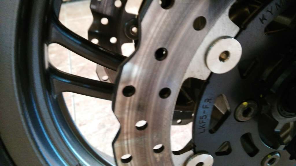

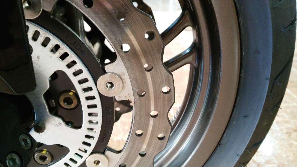

capizzi Publicado 28 de Abril del 2016 Compartir Publicado 28 de Abril del 2016 Hola. Yo no tengo el problema de vibraciones,va muy fina, y frena mejor q la Tmax 08. Escribo pq tengo una curiosidad y me gustaría q alguien me respondiera. Adjunto imagen pero la cuestión es q el disco delantero derecho presenta una marca en el centro,como si la pastilla no estuviera en contacto por esa zona. Saludos. Enlace al comentario Compartir en otros sitios web More sharing options...
pjferrer Publicado 1 de Mayo del 2016 Compartir Publicado 1 de Mayo del 2016 Wenas, Tengo la misma marca en el delantero izquierdo.. Justo hoy noté una vibración extra como si hubiese arenilla entre el disco y la pastilla o una rugosidad para que me entendáis. Tendremos un problema generalizado en modelos salidos estos meses? Llevo unos 1800km. A ver si otros compis pueden mirar si tienen esa marca y si coincide con los que habéis cambiado discos o tenéis vibraciones.. Enlace al comentario Compartir en otros sitios web More sharing options...
jmsalguero83 Publicado 6 de Mayo del 2016 Compartir Publicado 6 de Mayo del 2016 Hola. Yo no tengo el problema de vibraciones,va muy fina, y frena mejor q la Tmax 08. Escribo pq tengo una curiosidad y me gustaría q alguien me respondiera. Adjunto imagen pero la cuestión es q el disco delantero derecho presenta una marca en el centro,como si la pastilla no estuviera en contacto por esa zona. Saludos. Yo tengo las mismas marcas, las pastillas y los discos tienen su rodaje supongo. Yo sigo con el problema de la vibración. Probad a realizar una frenada fuerte y larga usando solo freno delantero, y luego realizar frenadas moderadas y soltad la mano izquierda, veréis como vibra. Tenéis que calentar fuerte los discos delanteros, con la calor vibra más. Enlace al comentario Compartir en otros sitios web More sharing options...
