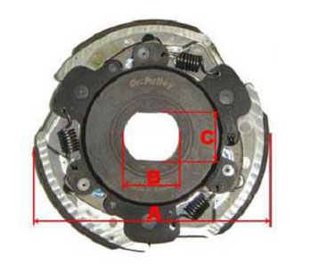

garchigarchi Publicado 28 de Diciembre del 2011 Compartir Publicado 28 de Diciembre del 2011 Bueno he estado investigando por la web y he encontrado que el de 4 zapatas no sirve para SD300. El embrague de 4 zapatas tiene un Bel Diameter de 160 mm y nuestra SD300 153 mm. SD300 HIT231801 de Bell Dia 153 mm - A=150 B=28 C=24 -- 3 zapatas XCITING 500 HIT251702 de Bell Dia 160 mm - A=157 B=40 C=36 -- 3 zapatas XCITING 500 HIT282201 de Bell Dia 160 mm - 4 zapatas La diferencia entre el Bell Dia y A debe ser actando o no. Es decir cuando actua el embrague se ensancha un poco el conjunto, por lo que da 153 mm (Bell Dia) y en posición normal es la medida A. De todas formas debido al doble sistema de muelles que tiene, debe funcionar mejor que el nuestro, aunque solo lleve 3 zapatas. Enlace al comentario Compartir en otros sitios web More sharing options...

Invitado arcali Publicado 30 de Diciembre del 2011 Compartir Publicado 30 de Diciembre del 2011 Bueno pues ya me han respondido, se habian equivocado al pasarme los enlaces, aqui la respuesta definitiva....Lo mejor por lo que veo que tienen los de Dr. Pulley es este Sorry, I used the one link for 125i 2x. For 300i you are right, it is this one: HIT231801 http://www.drpulley.info/shop/product_info.php?products_id=173 Asi que si no pasa nada, voy a dejar pasar fiestas por el tema de los envios que los hacen cuando quieren o pueden, y lo pedire el dia 9, hablare con el mecanico de mi pueblo para que me lo instale, ya que no tengo algunas herramientas que hacen falta para desmontarlo, y para que comprarla?...Ademas de la dinamometrica etc.. Ale, denrto de poco Dr.pùlley ... :banana Te lo vendo yo que solo lo he usado una semana y voy a vender mi moto con el embrague original. Si te interesa me mandas un privado Enlace al comentario Compartir en otros sitios web More sharing options...

Mito Publicado 2 de Enero del 2012 Compartir Publicado 2 de Enero del 2012 Para desmontar el embrague se necesitan unas mordazas de banco y una llave que quitar embrague, hay que tener mucho cuidado con el muelle de contraste para que no salte y luego volver a dejarlo igual. El embrague lo venden con el conjuto de zapatas solo o con campana. Enlace al comentario Compartir en otros sitios web More sharing options...
