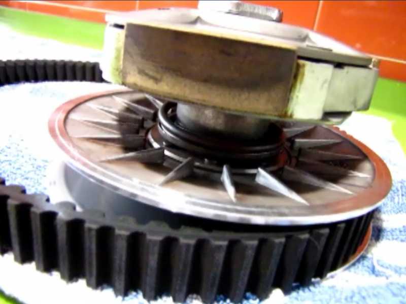

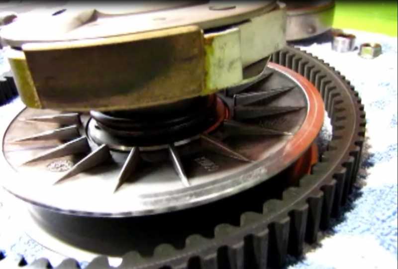

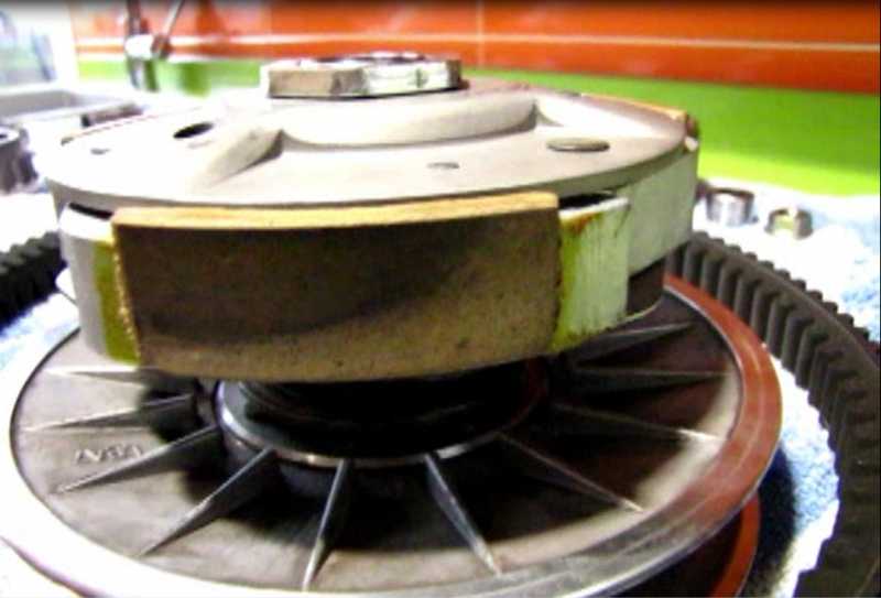

parribas Publicado 21 de Noviembre del 2011 Compartir Publicado 21 de Noviembre del 2011 Estas son las 3 zapatas que me he encontrado en el nuevo embrague que me han puesto, donde se puede apreciar el desgaste totalmente irregular que están teniendo por no decir que la mitad de las zapatas no se "usan". Con este embrague tengo muchas mas vibraciones que con el antiguo y me parece normal ya que el viejo tenia marcado como el 80% de la superficie de las zapatas. He desmontando todo el conjunto de variador-embrague, lijado zapatas, campana y limpieza de todos los componentes y la moto a mejorado mucho en cuanto a agarre y empuje y se han reducido las vibraciones pero no han desaparecido, aunque imagino que con unas zapatas en este estado es normal tener vibraciones, ¿que opináis? Zapata 1 Zapata 2 Zapata 3 Dejo un enlace a un video donde se ve lijar un embrague de una superdink 300 donde se aprecia el desgaste uniforme de las zapatas: Añadido 24/11/2011: Finalmente, y después de probar la moto durante toda la semana, noto que la moto va cada día mejor, solo me quedan vibraciones en la salida, llega a las 3000 rpm y la moto fina fina. Es por eso que he decidido subir los dos vídeos que hice, del estado sin hacer el mantenimiento y después del mantenimiento. No explico como se hace el mantenimiento porque existe mucha documentación sobre ello, solo el como estaba y como lo deje. Espero que a alguien le sirva, porque puedo decir alto y claro, que mi moto día a día y desde que hace mas de una semana le hice el mantenimiento, va mucho mejor. No se cuanto durara, me imagino que llegara un momento que se estabilice y empezara a dar otra vez los problemas. Ahora pienso que si cuando llevamos las motos a hacerles las revisiones, le dedicaran mas tiempo, posiblemente las piezas no darían luego esos problemas. Añadido 25/11/2011: Se han quitado las vibraciones de la salida. Ahora la moto va 100%. ALUCINO.... (sigo tocando madera) :banana :banana Añadido 23/12/2011: La moto después de 1000 km sigue bien. No tan fina como hace un mes, pero muy aceptable. Añadido 12/01/2012: Hasta aqui hemos llegado. La moto vuelve a estar como siempre. Mal. Ha durado unos 1300-1500 km. Por lo que no la desarmo mas. Vídeo estado sin hacer el mantenimiento: http://www.youtube.com/watch?v=sy52eImByhs Vídeo estado con el mantenimiento hecho: http://www.youtube.com/watch?v=jBcF8zmi0Wg Saludos Enlace al comentario Compartir en otros sitios web More sharing options...
parribas Publicado 21 de Noviembre del 2011 Autor Compartir Publicado 21 de Noviembre del 2011 Y si no recuerdo mal, esto fue a solucion apocaliptica al mal de os embragues de Kymco? No me convencen... El embrague es una castaña, ya que el apoyo es muy malo. Por otro lado, el tema del lijado me lo he tomado como una operación de mantenimiento ya que si he notado una mejoría notable, y seguiré haciéndolos en cuanto note un empeoro importante. En todos los aspectos ha mejorado: Salida, aceleración, menos micro-vibraciones a cualquier régimen, perfecta de 100 a 130 km/h. Lo recomiendo hacerlo 100%. Enlace al comentario Compartir en otros sitios web More sharing options...

Invitado Litthe Publicado 22 de Noviembre del 2011 Compartir Publicado 22 de Noviembre del 2011 Tiene pinta de que el interior de la campana (donde apoyan las zapatas) no tiene el grosor regular y ondula al girar provocando vibraciones al acelerar. Tambien puede ser que el grosor de los ferodos sea muy irregular, o las dos cosas. Es facil al lijar campana degradar más la parte externa que la interna. Mide grosores de campana y ferodos con un pie de rey. Tambien podria ser que la campana esté deformada. Entiendo que el embrage es nuevo. Un saludo. Kemando Goma con mi GT9100 By Tapatalk. Enlace al comentario Compartir en otros sitios web More sharing options...

parribas Publicado 23 de Noviembre del 2011 Autor Compartir Publicado 23 de Noviembre del 2011 Tiene pinta de que el interior de la campana (donde apoyan las zapatas) no tiene el grosor regular y ondula al girar provocando vibraciones al acelerar.Tambien puede ser que el grosor de los ferodos sea muy irregular, o las dos cosas. Es facil al lijar campana degradar más la parte externa que la interna. Mide grosores de campana y ferodos con un pie de rey. Tambien podria ser que la campana esté deformada. Entiendo que el embrage es nuevo. Un saludo. Kemando Goma con mi GT9100 By Tapatalk. Gracias. el embrague es nuevo y la campana también. Enlace al comentario Compartir en otros sitios web More sharing options...

juanpauk Publicado 23 de Noviembre del 2011 Compartir Publicado 23 de Noviembre del 2011 Yo tambien tengo el mismo problema de Parribas, eh lijado las zapatas, mejora por un par de dias pero vuelven los tirones al salir, y me parece que vuelven aun con mas intensidad. Mirando las fotos de Parribas, me pregunto si sera que al lija las zapatas estas pieden su forma natural y pirden contacto en ciertas parte. Tal vez intentar emparejarlas con la lija cosas de que el contacto sea total. Yo solo eh tenido una scooter por 3 año antes de esta y nunca tuve que lijar nada (Agility City 125) Yo ya llevo 3 lijadas en 3 meses y cada vez dura menos la solucion. Enlace al comentario Compartir en otros sitios web More sharing options...
parribas Publicado 23 de Noviembre del 2011 Autor Compartir Publicado 23 de Noviembre del 2011 Yo tambien tengo el mismo problema de Parribas, eh lijado las zapatas, mejora por un par de dias pero vuelven los tirones al salir, y me parece que vuelven aun con mas intensidad.Mirando las fotos de Parribas, me pregunto si sera que al lija las zapatas estas pieden su forma natural y pirden contacto en ciertas parte. Tal vez intentar emparejarlas con la lija cosas de que el contacto sea total. Yo solo eh tenido una scooter por 3 año antes de esta y nunca tuve que lijar nada (Agility City 125) Yo ya llevo 3 lijadas en 3 meses y cada vez dura menos la solucion. Después de llevar unos días rodando con el mantenimiento del variador-embrague realizado, la moto parece que se ha estabilizado quedando un tironeo a la salida, pero a partir de las 3000 y pico vueltas va muy bien. La moto con el otro embrague la he visto mejor, pero ahora si que queda así, de momento soy feliz. Lo del tema que comentas es normal, he tenido algunos días de acople del lijado. Lo ideal, es ir lijando la zona que marca para ir igualando como comentas, el tema esta en que el lijado se hace muy suave quitando muy poca superficie del compuesto de las zapatas que es muy duro, y para llegar a igualarlo se deberían hacer muchos lijados para ir viendo como marcan las zapatas. Esto me parece un trabajo de chinos que no nos corresponde, por lo que en mi caso, con un embrague así, si vuelvo a empeorar a por el tercer embrague. Enlace al comentario Compartir en otros sitios web More sharing options...

parribas Publicado 24 de Noviembre del 2011 Autor Compartir Publicado 24 de Noviembre del 2011 Nuevo: añadidos videos en Post nº 1 Añadido 24/11/2011: Finalmente, y después de probar la moto durante toda la semana, noto que la moto va cada día mejor, solo me quedan vibraciones en la salida, llega a las 3000 rpm y la moto fina fina. Es por eso que he decidido subir los dos vídeos que hice, del estado sin hacer el mantenimiento y después del mantenimiento. No explico como se hace el mantenimiento porque existe mucha documentación sobre ello, solo el como estaba y como lo deje. Espero que a alguien le sirva, porque puedo decir alto y claro, que mi moto día a día y desde que hace mas de una semana le hice el mantenimiento, va mucho mejor. No se cuanto durara, me imagino que llegara un momento que se estabilice y empezara a dar otra vez los problemas. Ahora pienso que si cuando llevamos las motos a hacerles las revisiones, le dedicaran mas tiempo, posiblemente las piezas no darían luego esos problemas. Añadido 25/11/2011: Se han quitado las vibraciones de la salida. Ahora la moto va 100%. ALUCINO.... (sigo tocando madera) :banana :banana Enlace al comentario Compartir en otros sitios web More sharing options...
parribas Publicado 23 de Diciembre del 2011 Autor Compartir Publicado 23 de Diciembre del 2011 He comprobado que la ECU que llevo es la E000, por lo que queda acotado el problema en el embrague. De momento y un mes después, y 1000 km mas, la moto sigue bien. Me imagino que cuanto mas uso se le de a las zapatas y estas apoyen con mayor superficie en la campana, la moto ira mas fina. Saludos. Enlace al comentario Compartir en otros sitios web More sharing options...
