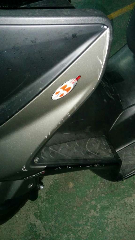

kepatxinbi Publicado 14 de Julio del 2015 Compartir Publicado 14 de Julio del 2015 Buenas, necesito la ayuda de la gente sabía en esto. El otro día se me calló la moto y se apoyó un poco en un lado, la cosa es que tiene algún rayón importante. Estuvé consultando con el servicio técnico oficial de Kymco y me dió la referencia de la pintura reparadora oficial de mi color. El bote vale 12€ y es como un pinta uñas. Mi duda es cÓmo aplicarlo, qué hacer antes y que hacer después para que quedé lo mejor posible y sin pegotes ni sobrantes que se noten mucho Me podéis ayudar? Os dejo un foto para que veáis el costado Muchas gracias :llorar Enlace al comentario Compartir en otros sitios web More sharing options...

Jandalos Publicado 14 de Julio del 2015 Compartir Publicado 14 de Julio del 2015 Usa una esponjita de maquillaje de las mujeres es mejor que la brochita que trae Enlace al comentario Compartir en otros sitios web More sharing options...
kepatxinbi Publicado 14 de Julio del 2015 Autor Compartir Publicado 14 de Julio del 2015 Usa una esponjita de maquillaje de las mujeres es mejor que la brochita que trae Vale,muchas gracias. Me parece buena idea. Y para quitar el sobrante? Enlace al comentario Compartir en otros sitios web More sharing options...
Jandalos Publicado 14 de Julio del 2015 Compartir Publicado 14 de Julio del 2015 Nunca mejor dicho mancha solo la punta de la esponjita no la sumerjas en el producto y no deslices sino que hazlo como hacer puntos en un folio con un bolígrafo si lo haces con poca cantidad te queda mejor y no te asustes hasta que no se seque no verás verdaderamente los resultados al hacerlo creerás que te quedo mal pero no será así. Ya nos mandas fotos a ver que tal, además se listo no lo hagas todo haz primero el que se vea menos así ves el resultado, que es lo que esperaba sigue, esas esponjas están tiradas de precio, suerte Enlace al comentario Compartir en otros sitios web More sharing options...
kepatxinbi Publicado 14 de Julio del 2015 Autor Compartir Publicado 14 de Julio del 2015 Nunca mejor dicho mancha solo la punta de la esponjita no la sumerjas en el producto y no deslices sino que hazlo como hacer puntos en un folio con un bolígrafo si lo haces con poca cantidad te queda mejor y no te asustes hasta que no se seque no verás verdaderamente los resultados al hacerlo creerás que te quedo mal pero no será así. Ya nos mandas fotos a ver que tal, además se listo no lo hagas todo haz primero el que se vea menos así ves el resultado, que es lo que esperaba sigue, esas esponjas están tiradas de precio, suerte Muchas gracias. Mañana pruebo Enlace al comentario Compartir en otros sitios web More sharing options...
