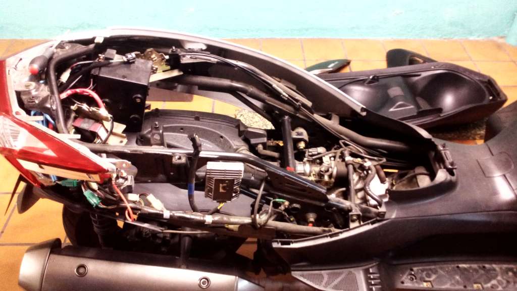

Justo cuando tenía en mente hacer el próximo mantenimiento por mi cuenta (cambio aceite y filtros) sufrí un percance que ha complicado todo: olor a quemado bajo la parte del asiento y un sonido constante de relé al dar contacto.
Espero que con la ayuda del foro pueda solucionar el problema.
Ahora mismo tengo la moto desmontada, la batería seca y con las siguientes piezas de camino:
- Batería Yuasa YT12A-BS
- Regulador SuperDink 300i
- Relé arranque
El caso es que hasta la fecha tenía intermitencias de aviso de batería baja que podían durar unos 5-10 minutos, aun estando en marcha, por lo que pensé que el culpable era la batería.
Ahora, visto lo visto no me fío del estado de ninguna de los 3 componentes.
Ya os comentaré el desenlace.

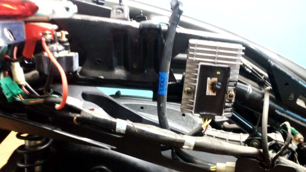

Finalmente ya he identificado al culpable del estropicio: el regulador de tensión (como bien apuntábais).
He hecho unas fotillos para ilustrar el tema y constatar que efectivamente ha habido una remesa defectuosa de reguladores (mi moto tiene fecha 07/2012).
Ahora solo queda esperar unos 30-40 días :( El regulador fue la única pieza que pedí a China debido a la diferencia de precio (30€ vs 70+€).
