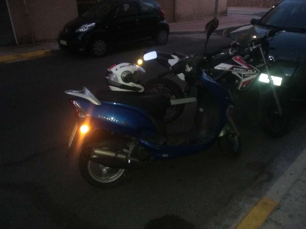

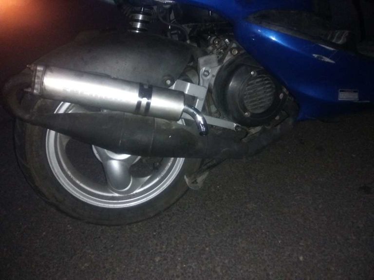

danixsc Publicado 25 de Septiembre del 2015 Autor Compartir Publicado 25 de Septiembre del 2015 Un vídeo del sonido del escape Y un par de fotos Respecto a rendimiento, este escape le aporta a la moto la fuerza que le falta al motor para competir con motores Piaggio y Minarelli, e incluso da suficiente fuerza para poder seguir en aceleración a una supermotard. En lo que a velocidad corresponde, se nota un aumento notable, llegando hasta los 80 sin problemas. Llevo las bolas de 9 gramos de casa, esta tarde montaré bolas de 6 gramos Malossi. Cabe destacar que este tubo permite a la moto sacar todo el potencial que el variador y embrague Malossi ofrecen. Mi conclusión final es que, considerando que ofrece un aumento de prestaciones similar al Yasuni R pese a estar montado con un cilindro de 50 aun siendo un tubo de 70, ofrece un resultado impecable. Cuando monte cilindro tanto el tubo como el variador y el embrague alcanzarán su máximo potencial y la moto será un puro tiro, pero de momento ya ha pasado de una moto cutre a una moto bastante buena. Un saludo, danixsc. Enlace al comentario Compartir en otros sitios web More sharing options...
