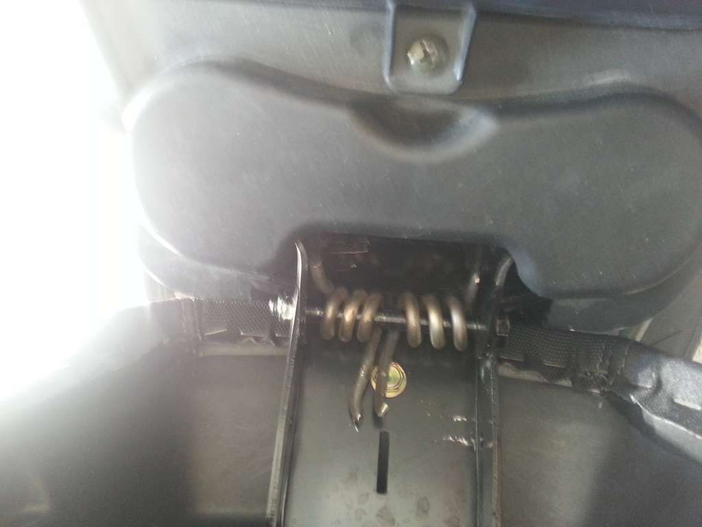

ruchi Publicado 9 de Julio del 2015 Compartir Publicado 9 de Julio del 2015 Hola!! He estado mirando los post para que el asiento se abries con un amortiguador, pero todo eran problemas, envios desde taiwan, costes aduanas, precios altos...... El otro dia vi una foto y me dio una idea, simplemente poner un muelle en la visagra ( como si fuera de una pinza de tender la ropa ) para que este se abra. No sirve para que se abra solo hasta arriba, pero si que sirve para que al darle a la llave se abra el asiento sin tener que tocarlo. A mi me ha solucionado bastante para cuando tienes las manos ocupadas. claro_que_si :okey Los muelles los hice yo en el taller con varilla metalica y un soplete para calentarlo, pero creo que no es complicado encontrar algo parecido en una ferreteria. Espero que os sirva de ayuda. Enlace al comentario Compartir en otros sitios web More sharing options...

danakus Publicado 8 de Agosto del 2015 Compartir Publicado 8 de Agosto del 2015 muy buena idea pero hacerte unos muelles no debe ser nada facil,hay que mirar el tipo de acero que usas...... Enlace al comentario Compartir en otros sitios web More sharing options...
