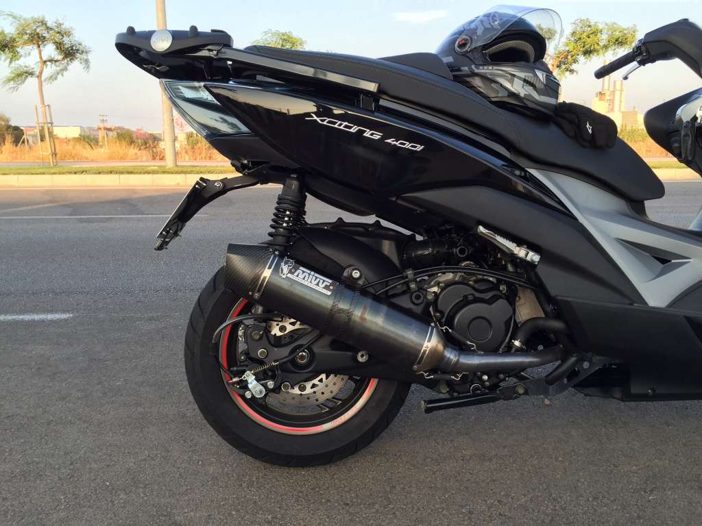

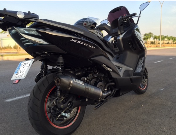

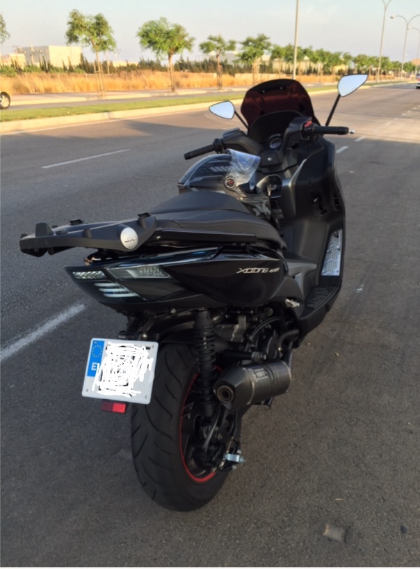

Nepturbel Publicado 6 de Julio del 2015 Compartir Publicado 6 de Julio del 2015 Este fin de semana le he hecho un ligero cambio al trasero de mi xciting... Le he sustituido la matricula por una de metraquilato y le he quitado la parte inferior al guardabarros con lo k le da un aire más deportivo... Espero k os guste y os inspire jejeje un saludo Forer@s desde Asturias! Enlace al comentario Compartir en otros sitios web More sharing options...

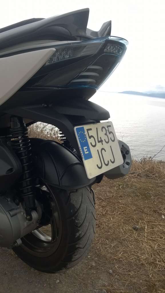

sussnho Publicado 6 de Julio del 2015 Compartir Publicado 6 de Julio del 2015 Así queda mucho mejor, de todas formas tienes que poner el catadrióptico otra vez para ir legal. Después le saco una foto a la mía para que veas como lo llevo puesto. Enlace al comentario Compartir en otros sitios web More sharing options...
Nepturbel Publicado 6 de Julio del 2015 Autor Compartir Publicado 6 de Julio del 2015 Si eso si tengo k ponérselo porque si no la itv no pasa.... pero weno hasta 2019 tengo margen jejeje un saludo Enlace al comentario Compartir en otros sitios web More sharing options...
JMR Publicado 6 de Julio del 2015 Compartir Publicado 6 de Julio del 2015 Y la poli compi, como te paren te multan. La llevo igual, si quitas el pedazo de guardabarros del paso de rueda aun queda mejor, pero guardarlo para la itv porque no creo que la pase sin el. Salu2 Enlace al comentario Compartir en otros sitios web More sharing options...
Nepturbel Publicado 6 de Julio del 2015 Autor Compartir Publicado 6 de Julio del 2015 Quitárselo no... pero creo k vi x algún sitio k se puede recortar y la verdad que queda muy chulo Enlace al comentario Compartir en otros sitios web More sharing options...

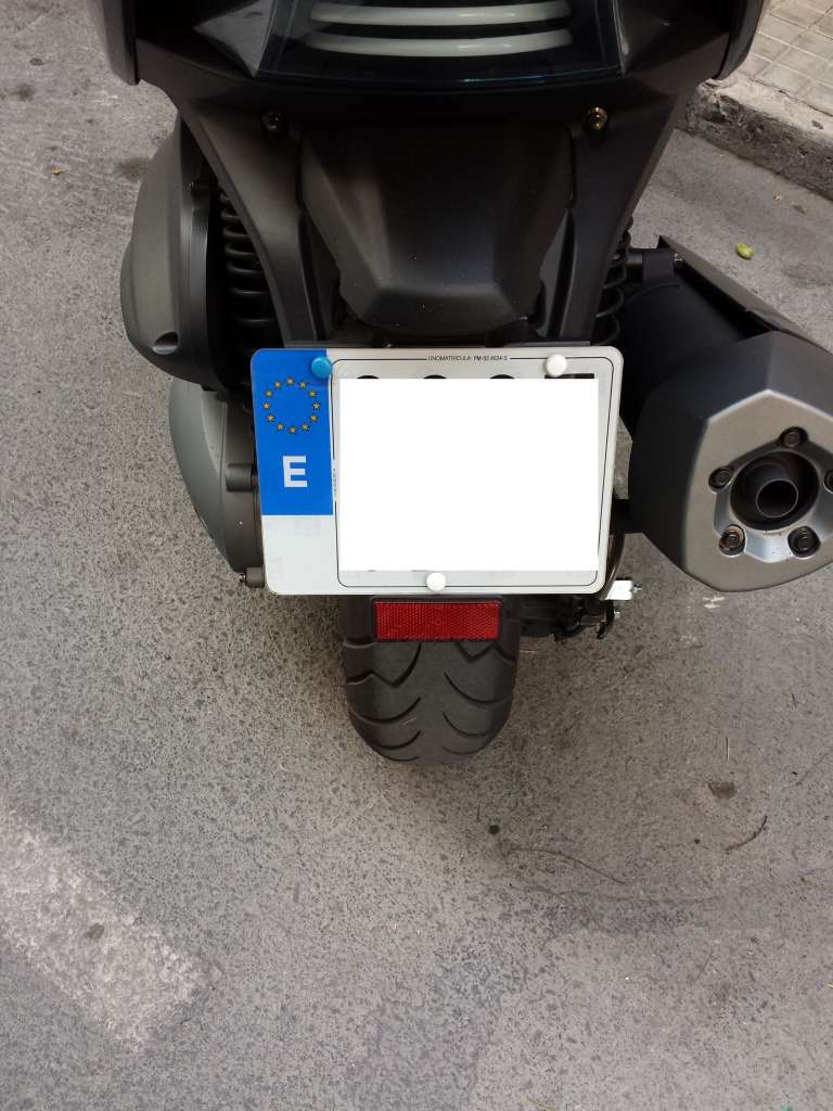

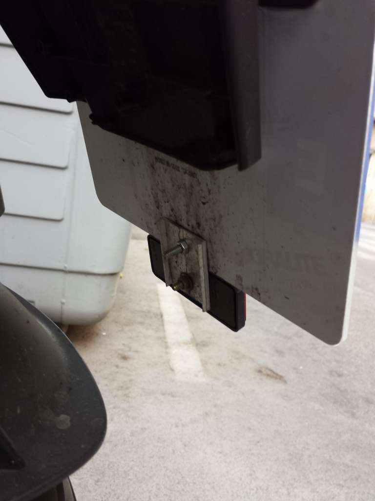

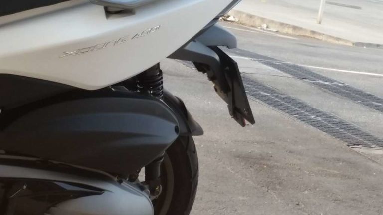

RuPaPi Publicado 7 de Julio del 2015 Compartir Publicado 7 de Julio del 2015 No es por fastidiar pero........ No estamos duplicando temas? Es esta mas que hablado y comentado paz_ desde luego, siempre se acaban duplicando temas... en cualquier caso nepturbel, como dicen los compis, es necesario el catadrioptico, no solo la ITV, si no la policia. yo tambien lo tengo cambiado, hice un apaño con una pletina de metal por detras con 1 tornillo y queda genial. Luego hago un par de fotos y te enseño. un saludo! Enlace al comentario Compartir en otros sitios web More sharing options...

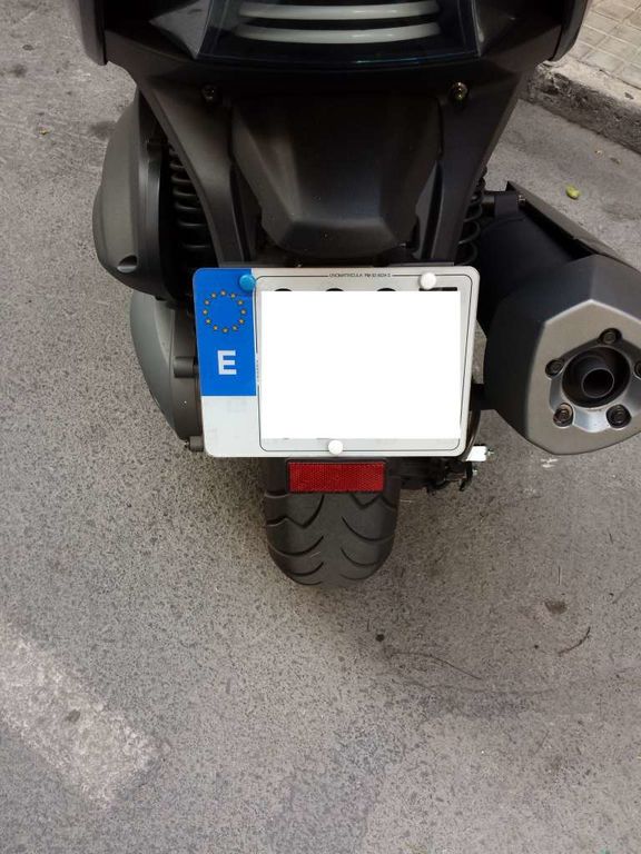

RuPaPi Publicado 7 de Julio del 2015 Compartir Publicado 7 de Julio del 2015 aqui esta el mio: un saludo! Enlace al comentario Compartir en otros sitios web More sharing options...
CUCUIBIZA Publicado 7 de Julio del 2015 Compartir Publicado 7 de Julio del 2015 Queda muy bien. Buen trabajo y gracias por compartirlo. Igual te copio en lo del catadrioptico, no te imoorta¿ un saludo Enlace al comentario Compartir en otros sitios web More sharing options...
wicked21 Publicado 8 de Julio del 2015 Compartir Publicado 8 de Julio del 2015 [attachment]Screenshot_2015-07-08-07-10-54.png[/attachment] Lo tengo igual que rupapi, pero en vez de agujerear la matricula abajo, e echo una v con pletinas respetando los 2 tornillos de la matricula con la v hacia abajo y poniendo el catadrioptico abajo!!!! Enlace al comentario Compartir en otros sitios web More sharing options...
RuPaPi Publicado 8 de Julio del 2015 Compartir Publicado 8 de Julio del 2015 Queda muy bien. Buen trabajo y gracias por compartirlo. Igual te copio en lo del catadrioptico, no te imoorta¿ un saludo jajaja que va, ademas, la idea original ya te puede imaginar de quien es... mpracing, quien si no... os_quiero Enlace al comentario Compartir en otros sitios web More sharing options...
RuPaPi Publicado 8 de Julio del 2015 Compartir Publicado 8 de Julio del 2015 [attachment]Screenshot_2015-07-08-07-10-54.png[/attachment]Lo tengo igual que rupapi, pero en vez de agujerear la matricula abajo, e echo una v con pletinas respetando los 2 tornillos de la matricula con la v hacia abajo y poniendo el catadrioptico abajo!!!! yo pensé en hacerlo asi al principio, pero de mi forma me pareció mas sencillo y estable. un saludo! Enlace al comentario Compartir en otros sitios web More sharing options...
wicked21 Publicado 8 de Julio del 2015 Compartir Publicado 8 de Julio del 2015 Esque tampoco keda mal, solo es cuestion de gustos y rapidez, ya q lo tuyo es mas rapido, tambien pense en hacerlo asi!!! Enlace al comentario Compartir en otros sitios web More sharing options...
pedro yago Publicado 8 de Julio del 2015 Compartir Publicado 8 de Julio del 2015 Estéticamente quedan chulos los catadriopticos... pero lo correcto seria que quedaran totalmente perpendicular al suelo o lo que es lo mismo a 90° pues los pequeños prismas que lleva el catadrioptico no reflejan igual de bien...si os fijais todo tipo de motos y coches van a 90° entonces si lo poneis totalmente paralelo a la matricula no queda correcto pues esta no está a 90°...saludos y a disfrutar de nuestras MAQUINAS.... paz_ moteros_ Enlace al comentario Compartir en otros sitios web More sharing options...

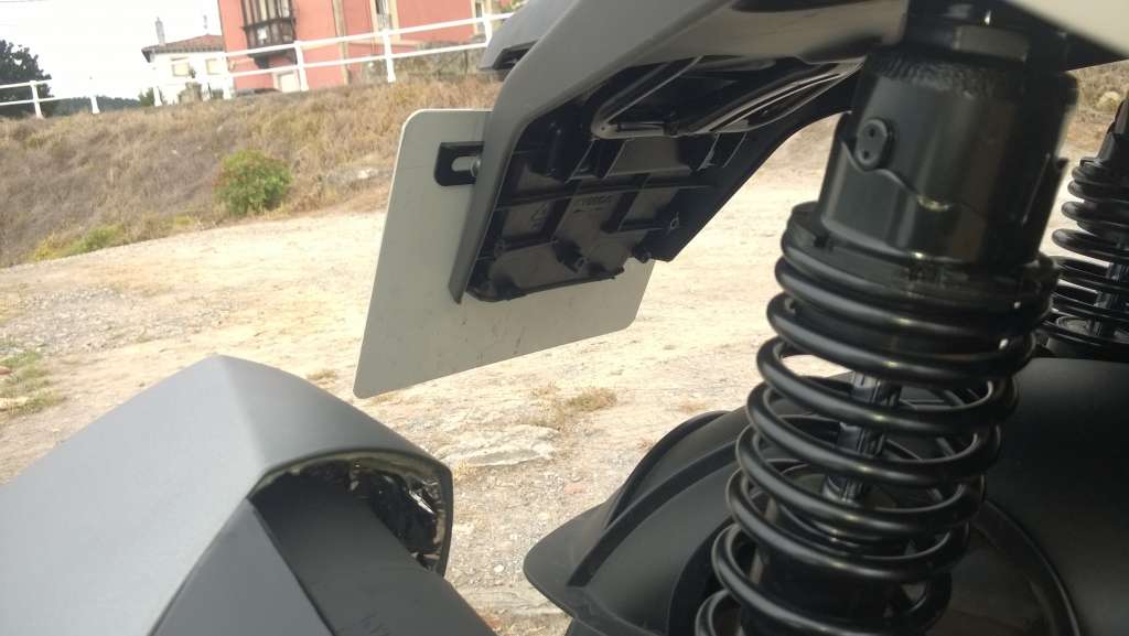

mpracing Publicado 18 de Julio del 2015 Compartir Publicado 18 de Julio del 2015 En su día ya lo publique pero pongo unas fotitos para que veáis la modificación que le hice a mi Xciting con la matricula Enlace al comentario Compartir en otros sitios web More sharing options...
