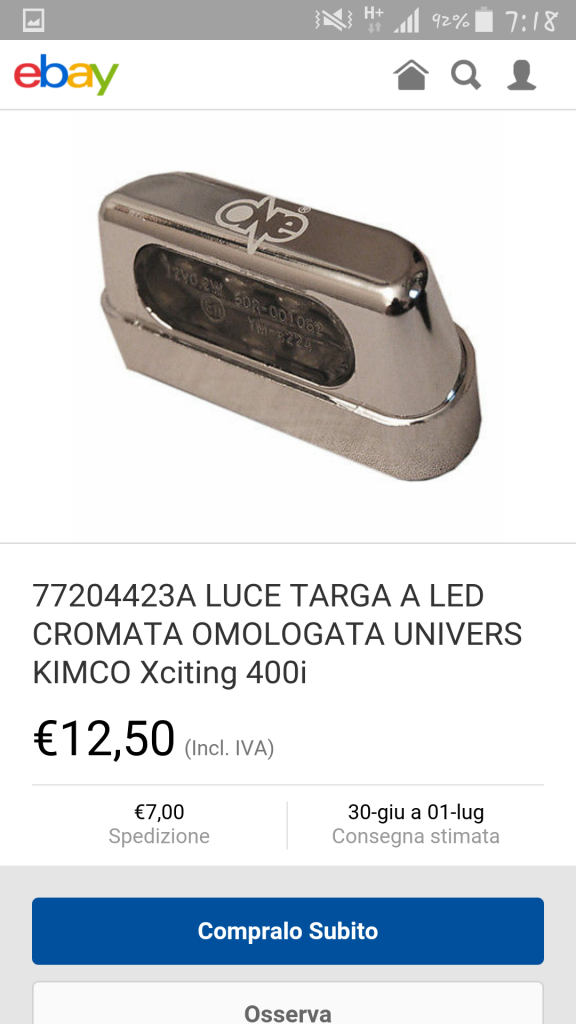

Date cuenta que pone para xciting 400 pero no es así, estas luces todas son universales, yo desmontaría la original y la mediría y miraría la nueva que vas a comprar. Te paso el enlace donde la compro un compañero y la puso, una puig por 9 euros. No es cromado pero para que la quieres así ya que se ve muy poco y lo poco que se ve tendrás que acacharte para verlo. Esta mide 5,6 cm por 2,6 cm. La que as puesto en la foto mi sensación es que es muy alta y no cabra, a lo mejor es el efecto de la foto, no se. O a lo mejor del reborde que se ve ese trozo queda hacia abajo :roll: Un saludo.
http://www.carenadosgp.com/index.php?id_category=62&controller=category
Y aquí te dejo el trabajo que hizo un compañero para adaptar una de 6 les. Mi consejo desmontar original para ver si te va bien ya que tienes las medidas de la nueva
http://www.forokymco.es/index.php/266-xciting-400/293790-luz-matricula

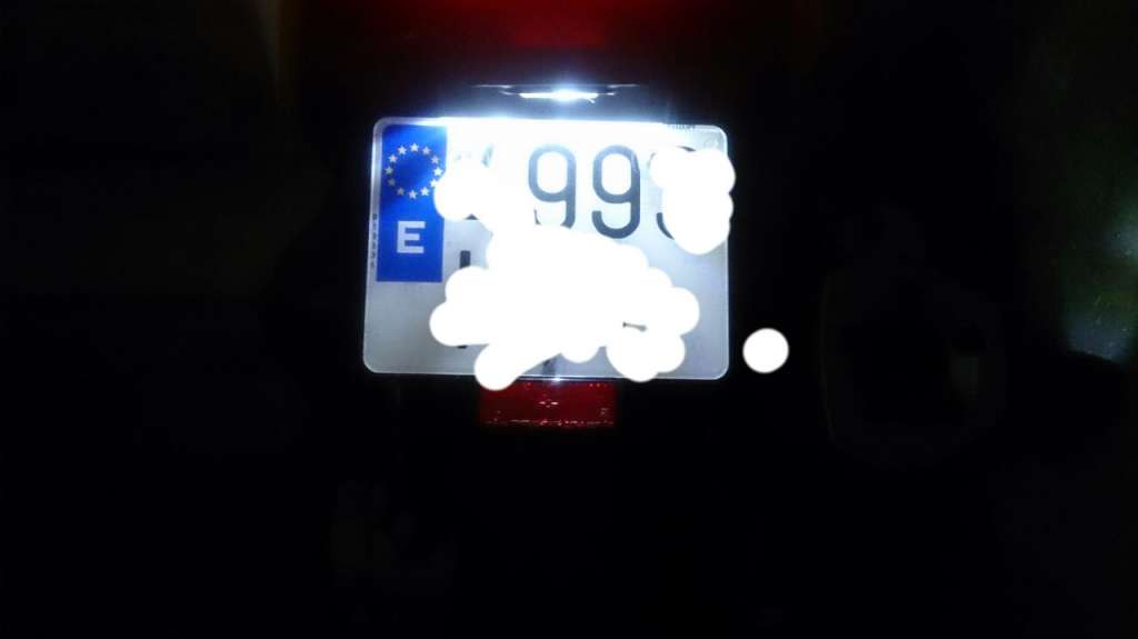

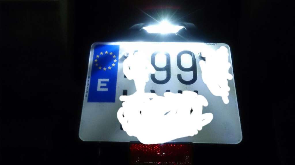

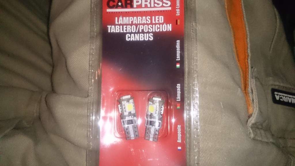

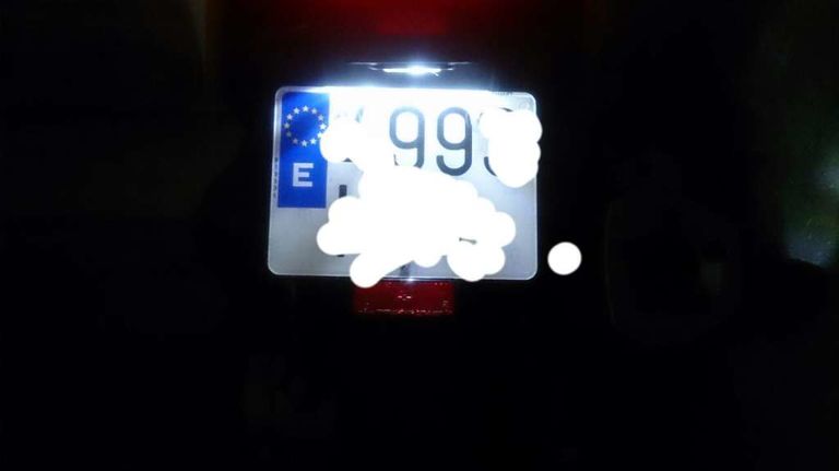

Hola por si a alguien le interesa el compañero kymco400ibiza encontro aqui una lámpara led para la matrícula, 5 euros 2 lámparas, son blancas azuladas y quedan muy bien, las llevamos los 2 puestas, facil de poner, por detras donde entran los hilos hay una goma que sale hacia atras, la cambias y metes la goma para dentro otra vez a presión, en 30 segundos esta listo, con esto te ahorras de instalar y adaptar toda la pieza completa.
Pongo fotos de dichas bombillas y como queda, alumbra que te cagassss.... Jajaja.. Un saludo

Yo le puse ese mismo led que dice Cucu. En un minuto lo pones. Me costó un poco más, creo que fueron 12 euros (7€+5€ de envío) ya que no lo encontré en dos tiendas y no me apetecía dar más vueltas y lo pillé online.

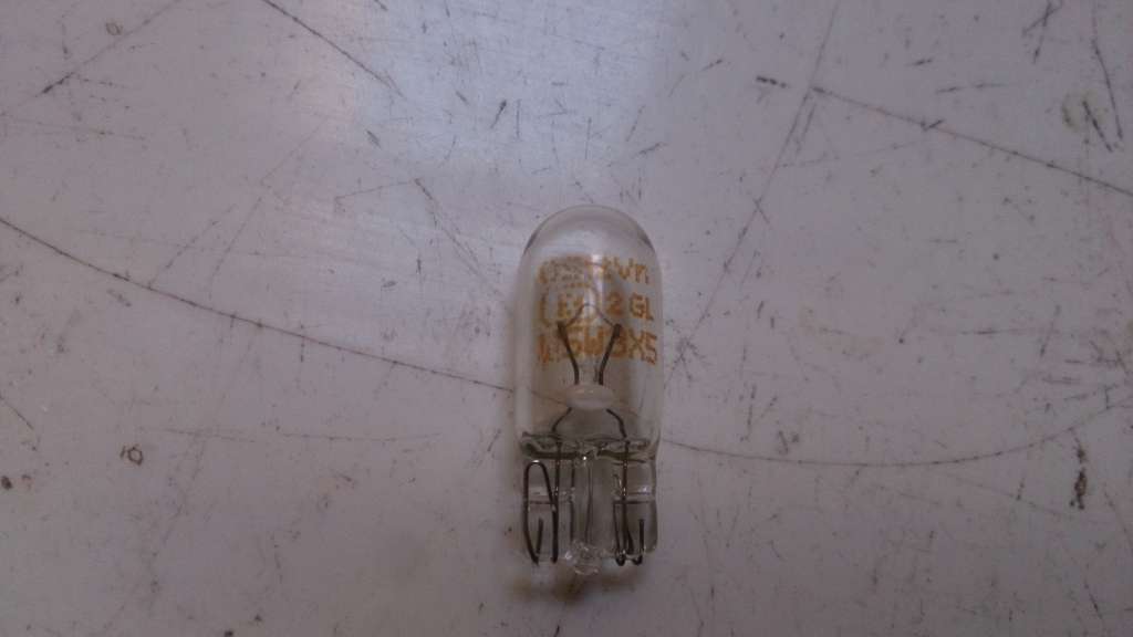

Es decir, parece ser que usa solo una bombilla de w5w verdad?
Muy buenas. Si solo usa una. He podido comprobar la bombilla de serie que la tengo en casa, y es de w5w.
Y las que compre yo aqui en una tienda también son de 5w5, 5 euros 2 lámparas.
