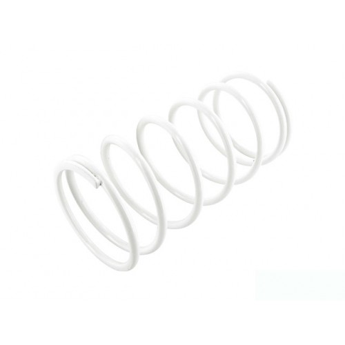

RoberDomos Publicado 21 de Junio del 2015 Autor Compartir Publicado 21 de Junio del 2015 Muchas gracias a todos por escribir y ayudarme gente, creo que me voy a quedar con la opción de mito de cambiar los rodillos y la correa, creo que es barato y me puede ir bien, no me quiero gastar mas 30€, llega el verano y bueno ya sabeis jajaja. Luego también igual miro lo de los muelles que habeis mencionado por ahi. El muelle de embrague es el mismo que el de contraste? En todo caso e mirado este: http://www.malossistore.es/es/productos/MUELLE-DE-POLEA-CONDUCIDA-BLANCA-%C3%98-ext-57-5x105-5mm-%C3%98-hilo-4mm-4-2k_2912658.W0?M=230&MM=MO%2FPESFA50&FG=-1&Type=M Que opinais? Muchas gracias chicos!! Enlace al comentario Compartir en otros sitios web More sharing options...
sergio_902 Publicado 21 de Junio del 2015 Compartir Publicado 21 de Junio del 2015 El muelle de contraste, aunque va montado junto con el embrague, trabaja con el variador. Los muelles de embrague afectan sólo durante la salida desde parado Enlace al comentario Compartir en otros sitios web More sharing options...
Mito Publicado 22 de Junio del 2015 Compartir Publicado 22 de Junio del 2015 Eso es...el muelle de contraste es el "gordo" y va justo detras de las mazas del embrague. Pero sigo dudando que sea el muelle, lo mejor es abrir y observar Enlace al comentario Compartir en otros sitios web More sharing options...
RoberDomos Publicado 22 de Junio del 2015 Autor Compartir Publicado 22 de Junio del 2015 Vale, entonces el muelle de contraste y el muelle de embrague no son el mismo no? En todo caso antes del muelle mirare el variador, y lo mas seguro que cambie la correa y los rodillos, luego ya mas adelante si eso miro muelles y demás Gracias chicos, una vez más Enlace al comentario Compartir en otros sitios web More sharing options...

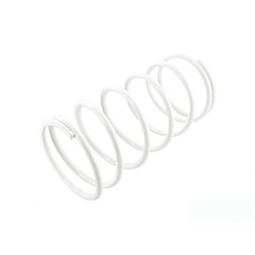

Mito Publicado 22 de Junio del 2015 Compartir Publicado 22 de Junio del 2015 No son lo mismo no. Muelle de contraste; Y muelles del embrague pequeños: Enlace al comentario Compartir en otros sitios web More sharing options...
RoberDomos Publicado 22 de Junio del 2015 Autor Compartir Publicado 22 de Junio del 2015 Bueno pero a lo que me refiero, esque no son tan tan importantes como cambiar los rodillos y la correa no? Si mejoraran la salida los muelles, pero no tanto como los rodillos y la correa no? Enlace al comentario Compartir en otros sitios web More sharing options...
