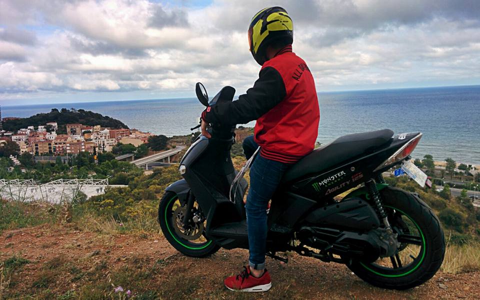

dmorenobdn Publicado 17 de Junio del 2015 Compartir Publicado 17 de Junio del 2015 Pues eso.. me gustaría que fuese un poco más alegre la bicha.. ya sea cambiando el tubo de escape, variador, rodillos, embragues, etc. a ver que me podéis aconsejar los que hayáis tocado el motor de esta moto. Ya me he estado mirando escapes Turbo Kit, LeoVince 4Road y eso pero nose si serían compatibles con mi agility. Os dejo una foto para que veáis como la llevo.. Saludos a todos y gracias de antemano gente! trato_hecho Enlace al comentario Compartir en otros sitios web More sharing options...
Apretagas Publicado 17 de Junio del 2015 Compartir Publicado 17 de Junio del 2015 Muy chula las tienes. Pues algo a si muy barato a voz de pronto,los rodillos del variado,que sean un pelo mas ligeritos.Para que tarde un poco mas en llegar la correa arriba,y revolucione un poco mas el motor.No me preguntes medida ni peso ,lo siento compi,pero seguro que te contestaran rápido.Ya a habido varios foreros,y el resultado a sido bueno.Ellos te dirán peso y medida. Enlace al comentario Compartir en otros sitios web More sharing options...
