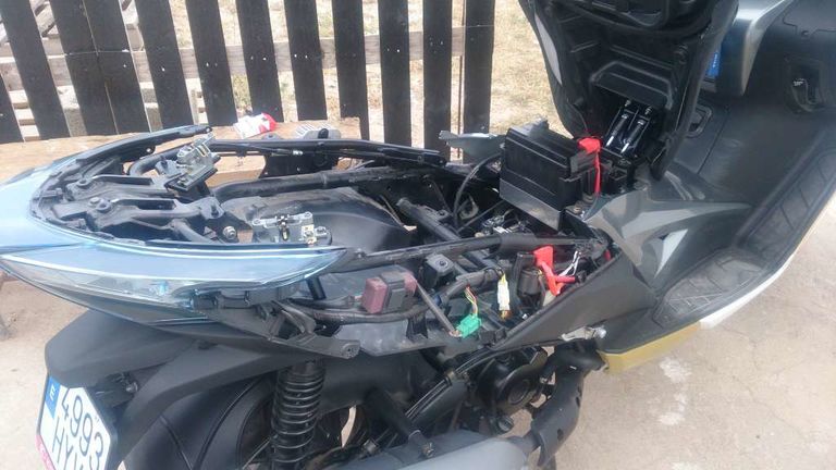

biko Publicado 15 de Junio del 2015 Compartir Publicado 15 de Junio del 2015 hola me puede decir alguien como se cambia la bujia de la xciting se que esta al lado izquierdo pero si alguien me pudiese explicar como llegar hasta ella. por que le quiero poner una NGK IRIDIUM. Gracias compis de antemano. Enlace al comentario Compartir en otros sitios web More sharing options...
mpracing Publicado 15 de Junio del 2015 Compartir Publicado 15 de Junio del 2015 Como poderse hacer se puede tumbándote en el suelo y con la llave de bujías que trae, pero lo suyo es desmontar el sillón y el cofre una vez quitados estos o bien entre la batería accedes un poco mal pero también se puede y lo suyo como ya tienes desmontados el sillón y el cofre quitando las 4 grapas de la tapa donde esta el tapón de la gasolina entonces ya puedes fácilmente, las grapas se quitan empujando en el centro de ellas para volver a colocarlas solo tienes que estirar el eje de la grapa hacia arriba la colocas y empujas el eje de la grapa y listos. En este tipo de scooters tienes que desarmar media moto para poder acceder a cualquier parte es un coñazo..... Enlace al comentario Compartir en otros sitios web More sharing options...
biko Publicado 15 de Junio del 2015 Autor Compartir Publicado 15 de Junio del 2015 probare primero desde el suelo a ver si puedo. Gracias MP Racing por tu ayuda Enlace al comentario Compartir en otros sitios web More sharing options...
CUCUIBIZA Publicado 15 de Junio del 2015 Compartir Publicado 15 de Junio del 2015 Como poderse hacer se puede tumbándote en el suelo y con la llave de bujías que trae, pero lo suyo es desmontar el sillón y el cofre una vez quitados estos o bien entre la batería accedes un poco mal pero también se puede y lo suyo como ya tienes desmontados el sillón y el cofre quitando las 4 grapas de la tapa donde esta el tapón de la gasolina entonces ya puedes fácilmente, las grapas se quitan empujando en el centro de ellas para volver a colocarlas solo tienes que estirar el eje de la grapa hacia arriba la colocas y empujas el eje de la grapa y listos.En este tipo de scooters tienes que desarmar media moto para poder acceder a cualquier parte es un coñazo..... yo para quitar el cofre no quite el sillon se queda para arriba, quitas las tuercas de 10mm y los tornillos de estrecha y sale perfectamente , y esto si que tarde 2 minutos en hacerlo y ya tienes acceso a casi todo Ves el sillon Enlace al comentario Compartir en otros sitios web More sharing options...
mpracing Publicado 15 de Junio del 2015 Compartir Publicado 15 de Junio del 2015 Es para quitar la tapa central donde lleva el tapón de la gasolina así tienes la bujía totalmente al descubierto. Haciendo solo el cofre tienes que acceder de mala manera entre el chasis y la batería. Enlace al comentario Compartir en otros sitios web More sharing options...
CUCUIBIZA Publicado 15 de Junio del 2015 Compartir Publicado 15 de Junio del 2015 Es para quitar la tapa central donde lleva el tapón de la gasolina así tienes la bujía totalmente al descubierto. Haciendo solo el cofre tienes que acceder de mala manera entre el chasis y la batería. ok.. -sorrysorry . Y que verdad es esa para cualquier cosa tienes que liar la de dios.. Enlace al comentario Compartir en otros sitios web More sharing options...
