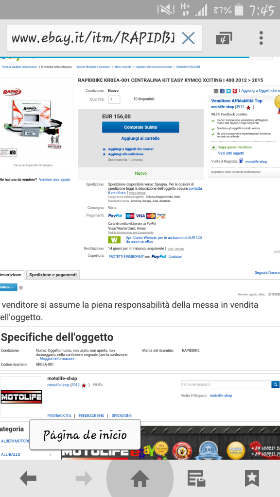

wicked21 Publicado 6 de Julio del 2015 Compartir Publicado 6 de Julio del 2015 Buenas mpracing, nose si sirve de algo pero en www.ebay.it si buscas por nuestra moto han sacado una centralita que nivela el co2 y la entrada de aire y gasolina, nose si te servira de algo pero bueno, todo sea comentarlo x si sirve de algo Un saludo Enlace al comentario Compartir en otros sitios web More sharing options...
wicked21 Publicado 6 de Julio del 2015 Compartir Publicado 6 de Julio del 2015 Me corrijo, solo lo encontraras si lo buscas por www.ebay.it en version clasica, nada de movil y con la busqueda de kymco xciting 400, sin la i. Sino no te sadra. Un saludo Enlace al comentario Compartir en otros sitios web More sharing options...
mpracing Publicado 6 de Julio del 2015 Autor Compartir Publicado 6 de Julio del 2015 wicked21 dijo: Me corrijo, solo lo encontraras si lo buscas por www.ebay.it en version clasica, nada de movil y con la busqueda de kymco xciting 400, sin la i. Sino no te sadra.Un saludo gracias por tu interés y la información.Pero esto no es una centralita es un emulador de sonda lambda que es una mas del mercado como las que tengo yo y he probado, vendría ha ser como esta pero en otra marca Enlace al comentario Compartir en otros sitios web More sharing options...
wicked21 Publicado 6 de Julio del 2015 Compartir Publicado 6 de Julio del 2015 Haaaa. Vale, ok y que tal funcionan?? Enlace al comentario Compartir en otros sitios web More sharing options...

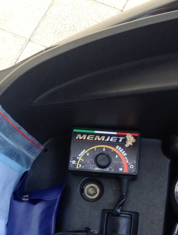

mpracing Publicado 17 de Julio del 2015 Autor Compartir Publicado 17 de Julio del 2015 Bueno pues hoy hace menos de 10 minutos mi hermano me comenta que ya tiene listo el tema de los sensores para engañar a la centralita lo poco que se puede pues esta tiene muy poco margen de maniobra y enseguida que detecta variación da error volviendo a los parámetros de fabrica preestablecidos, me dice exclamando Hay que conseguir como sea una centralita que se pueda variar los datos del mapa motor!!! Si no no se podrá exprimir toda la potencia que le hemos dado y podría sacar. Hoy le ha montado el escape de serie para probar que tal y luego le monta el Mivv y el muy cabrito va y me lo recorta como 5 cm y me dice que ahora solo falta que valla y la pruebe a ver que me parece el resultado que le a sacado. Si fuera por mi ya estaría encima :motito pero me tendré que aguantar hasta mañana llorando_ porque no veas la mirada que me a echado la mujer cuando a oído la palabra moto :colleja huyendo_de Enlace al comentario Compartir en otros sitios web More sharing options...
mpracing Publicado 18 de Julio del 2015 Autor Compartir Publicado 18 de Julio del 2015 Bueno ya he probado y tengo en casa mi T-Xciting Black Performances jejejeje :velocidad No es todo el potencial que quisiera pero no es manca, aceleración fulminante y un pico de velocidad nada mal 180kmh sin tirarse por ningún barranco y hablando siempre de marcador claro_que_si . Ya que por el momento no conseguimos la centralita si que he conseguido atravesó de un comercial Alemán la PDA de taller que utilizan para verificar y modificar algunos parámetros de la centralita original. Jejeje planeando_ Ya veremos si le rasco un poco más al celebro ese tonto que lleva, y sino como dice mi padre hazle un trasplante!!! quítale toda la electrónica y montarle un buen carburador ya veras como se le quita la tontería :colleja También se le puede cambiar los piñones de la caja reductora para alargar mas el desarrollo final el arranque se le compensa con los rodillos y chimpun!!! me_callo ............ Pero ese capítulo será otra historia...... Tube continue Enlace al comentario Compartir en otros sitios web More sharing options...

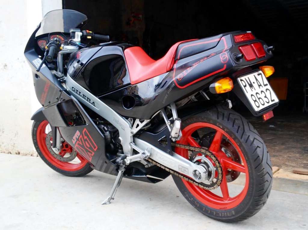

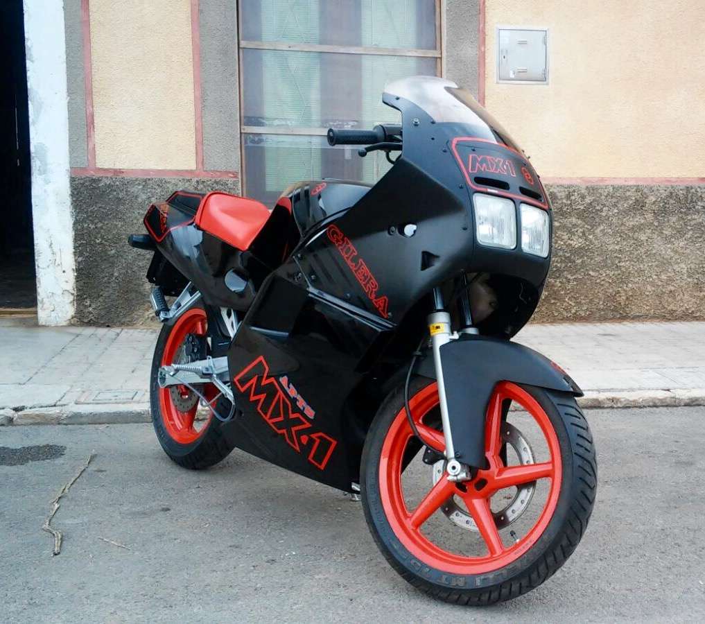

mpracing Publicado 30 de Septiembre del 2015 Autor Compartir Publicado 30 de Septiembre del 2015 mpracing dijo: Por cierto llevo mas de medio año restaurando una de las motos que tenía en mis tiempos mozos estoy hablando de una Gilera MX1 de 125cc 2Tiempos con 27cv y una velocidad punta de 156kmh, pues esta moto con escapes cambiados cilindro y pistón sobredimensionados mas transfers pulidos, bomba de agua mecánica anulada y colocando una eléctrica para evitar el roce de la rotación que ejercía sobre el motor nos plantamos cerca de los 39cv con una velocidad punta en sus tiempos de alrededor de los 192 km/h que era correr mucho con una 125 ese es la gran diferencia entre un 4T y un 2T. Os pongo unas fotos y aun me queda bastante curro por hacerle y dejarla como en la foto porque encontrar recambios en buen estado trae su trabajo. Enlace al comentario Compartir en otros sitios web More sharing options...
CUCUIBIZA Publicado 30 de Septiembre del 2015 Compartir Publicado 30 de Septiembre del 2015 Buahhhhhh!!!! Im presionante. Que buen trabajo y que recuerdos mas bonitos. Puedes circular con ella? Tienes todo los papeleos arreglados. Que la disfrutes mucho.. Un abrazo Enlace al comentario Compartir en otros sitios web More sharing options...
mpracing Publicado 30 de Septiembre del 2015 Autor Compartir Publicado 30 de Septiembre del 2015 Los papeles los tengo todos en regla, me falta por montar los espejos retrovisores y los intermitentes delanteros que los tengo pedidos en una tienda de Italia y en cuanto me lleguen le tengo que pasar la Itv y sacarle el seguro histórico y listo a rodar. claro_que_si Enlace al comentario Compartir en otros sitios web More sharing options...
CUCUIBIZA Publicado 30 de Septiembre del 2015 Compartir Publicado 30 de Septiembre del 2015 Jejeje.. Ok.. Perfect.. Ahora mirando la foto bien me e dado cuenta que le falta eso... :okey Enlace al comentario Compartir en otros sitios web More sharing options...
broadter Publicado 30 de Septiembre del 2015 Compartir Publicado 30 de Septiembre del 2015 Vaya restauración, para exponerla del tirón vaya, un 10!! Espero ver algún día un vídeo de la xciting con un 0-lo que pille km/h para ver cuanto has podido estrujar la bicha Salu2 Enlace al comentario Compartir en otros sitios web More sharing options...
mpracing Publicado 30 de Septiembre del 2015 Autor Compartir Publicado 30 de Septiembre del 2015 broadter dijo: Vaya restauración, para exponerla del tirón vaya, un 10!!Espero ver algún día un vídeo de la xciting con un 0-lo que pille km/h para ver cuanto has podido estrujar la bicha Salu2 Solo te puedo comentar que corre bastante, bastante más que la Xciting 400 incluso que la tan deseada T-Max claro_que_si :motito jejeje Enlace al comentario Compartir en otros sitios web More sharing options...
