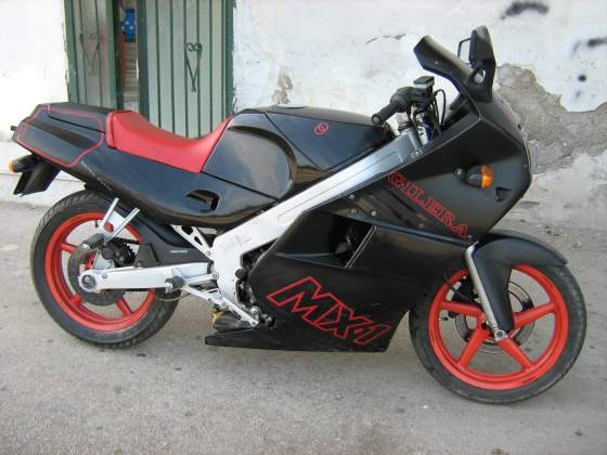

Por cierto llevo mas de medio año restaurando una de las motos que tenía en mis tiempos mozos estoy hablando de una Gilera MX1 de 125cc 2Tiempos con 27cv y una velocidad punta de 156kmh, pues esta moto con escapes cambiados cilindro y pistón sobredimensionados mas transfers pulidos, bomba de agua mecánica anulada y colocando una eléctrica para evitar el roce de la rotación que ejercía sobre el motor nos plantamos cerca de los 39cv con una velocidad punta en sus tiempos de alrededor de los 192 km/h que era correr mucho con una 125 ese es la gran diferencia entre un 4T y un 2T.
Os pongo unas fotos y aun me queda bastante curro por hacerle y dejarla como en la foto porque encontrar recambios en buen estado trae su trabajo.

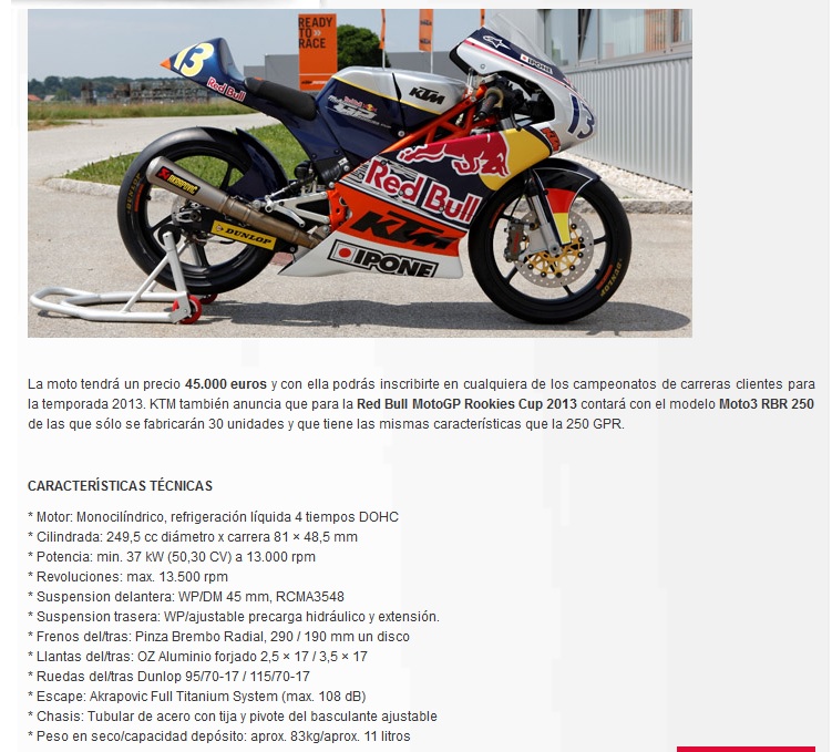

La 125 cc que estas preparando, es practicamente una 125cc de gran premio. Bueno no, tiene como 10-15 cv menos.
Pero las Moto3 de hoy en día son monocilindricas, 4 tiempos y sacan 50 cv con 250 cc.
Por lo que si el dinero no es problema, puedes sacarle una buena potencia extra a tu Xciting 400.
Eso si, cuanto durará? No se sabe.
