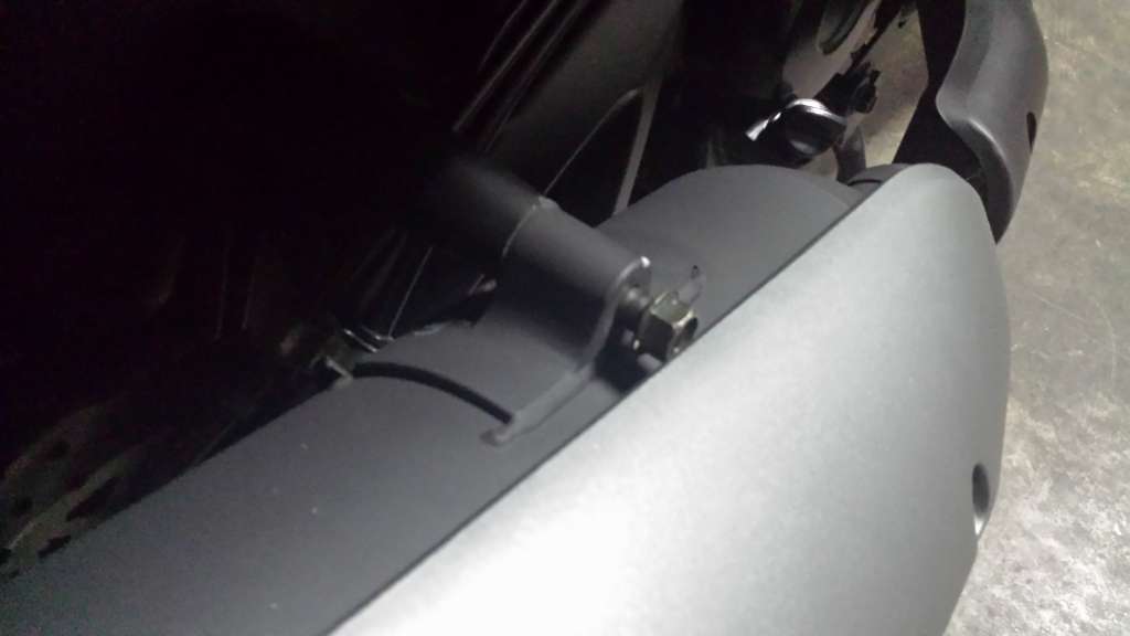

RuPaPi Publicado 8 de Junio del 2015 Compartir Publicado 8 de Junio del 2015 Pues resulta que llevo varios dias escuchando un ruidito como a chapa suelta por el tubo de escape (soy muy tikismikis para los ruiditos), y no me habia parado a observar lo que ocurria hasta hoy, que he mirado el tubo y he visto esa tuerca/pasador (no se muy bien lo que es) y esta suelto. He intentado apretarlo, pero no hacia absolutamente nada, como si estuviera pasado o partido. Mañana la llevo corriendo a que me lo arreglen, ya que todos los dias voy por la autovia y no me la juego a que pase algo.... A alguien le ha pasado esto?? un saludo! Enlace al comentario Compartir en otros sitios web More sharing options...
ugena44 Publicado 8 de Junio del 2015 Compartir Publicado 8 de Junio del 2015 a mi se me partió completamente, me lo vieron en la revisión de los 5000 por que yo no había notado nada. se quedó la mitad dentro y me lo tuvieron que sacar. comprueba que no este partido. Enlace al comentario Compartir en otros sitios web More sharing options...
JMR Publicado 8 de Junio del 2015 Compartir Publicado 8 de Junio del 2015 Ami también se me partió, si quitas el protector podrás sacar el tornillo partido. Pero mejor lleva la. Salu2 Enlace al comentario Compartir en otros sitios web More sharing options...
mpracing Publicado 8 de Junio del 2015 Compartir Publicado 8 de Junio del 2015 Pues resulta que llevo varios dias escuchando un ruidito como a chapa suelta por el tubo de escape (soy muy tikismikis para los ruiditos), y no me habia parado a observar lo que ocurria hasta hoy, que he mirado el tubo y he visto esa tuerca/pasador (no se muy bien lo que es) y esta suelto. He intentado apretarlo, pero no hacia absolutamente nada, como si estuviera pasado o partido. Mañana la llevo corriendo a que me lo arreglen, ya que todos los dias voy por la autovia y no me la juego a que pase algo.... A alguien le ha pasado esto?? un saludo! [attachment=33591]20150608_211504.jpg[/attachment] El 88,90% de nuestras Xciting han partido ese tornillo. Pásate por el taller y que te lo cambien........ Es curioso pero una vez cambiado por uno idéntico no se vuelve a partir... Curioso! Enlace al comentario Compartir en otros sitios web More sharing options...
Ottomils Publicado 9 de Junio del 2015 Compartir Publicado 9 de Junio del 2015 Hola, a mi también se me partió el mismo tornillo y la mitad se quedó detro, me lo arreglaron en garantia sin problemaparece que se parten todos.... Enlace al comentario Compartir en otros sitios web More sharing options...
broadter Publicado 9 de Junio del 2015 Compartir Publicado 9 de Junio del 2015 Pues vaya "tonteria" mas curiosa y puñetera lo del tornillo del escape de la xciting... Lo de que al cambiarlo ya no se parte posiblemente sea por que las piezas de la moto estan mas asentadas y porque aunque el tornillo sea de las mismas medidas no es exactamente el mismo que le ponen en la fabrica de taiwan Salu2 Enlace al comentario Compartir en otros sitios web More sharing options...
RuPaPi Publicado 9 de Junio del 2015 Autor Compartir Publicado 9 de Junio del 2015 gracias a todos! esta tarde voy sin falta a que me lo cambien, no se ir enlatado, y mas con el tiempecito bueno que hace... Thanks Thanks Enlace al comentario Compartir en otros sitios web More sharing options...
jaborreta Publicado 20 de Mayo del 2016 Compartir Publicado 20 de Mayo del 2016 a mi me acaba de pasar exactamente lo mismo. llevaba un tiempo como escuchando una vibración cuando reducia sobre todo y por mas que miraba no daba con ello. hoy me ha dado por mirarlo y efectivamente ese ese tornillo, he intentado apretarlo y no hay manera, se ha roto seguro. esta tarde voy al taller que está en garantía a ver si me lo pueden solucionar esta misma tarde. voy todos los dias por nacional y no quiero pegarme ningún susto por eso. vssss Enlace al comentario Compartir en otros sitios web More sharing options...
