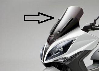

pepelucartagena Publicado 30 de Mayo del 2015 Compartir Publicado 30 de Mayo del 2015 Mi pregunta es si existe en el mercado un suplemento de la misma tonalidad, que se pueda adaptar a la cúpula de mi xciting y que no desentone el conjunto. Ya he leído que mucha gente ha optado por pegarle el cambiazo por el que lleva la antigua 500, o el ERMAX, o el de la marca puig o algo parecido. Creo que en este país hay buenos ingenieros que podrían inventar el suplemento que digo con lo cual no habría que cambiarlo y gastarse mas dinero. Enlace al comentario Compartir en otros sitios web More sharing options...
Setabis Publicado 30 de Mayo del 2015 Compartir Publicado 30 de Mayo del 2015 Yo conozco esto en Internet: Suplemento para Xciting Pero no conozco a nadie que lo lleve, y en un par de tiendas he preguntado y no saben nada, y yo no tenía ganas de ir probando... Además, son 75 mas iva.... Enlace al comentario Compartir en otros sitios web More sharing options...

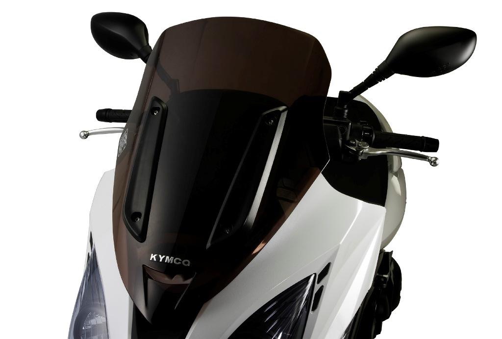

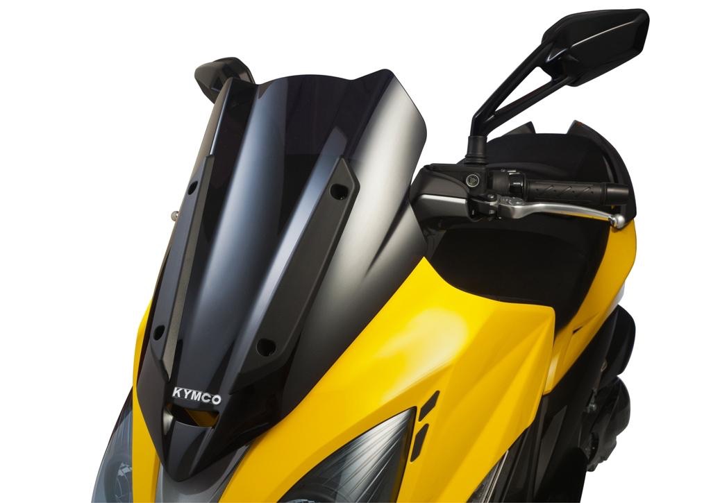

mpracing Publicado 31 de Mayo del 2015 Compartir Publicado 31 de Mayo del 2015 Lo que se refiere a la parte donde se atornilla si son idénticas tanto una como la otra utilizan la misma base de soporte, La variación es estética y las tapeta cubre tornillos Cúpula Xciting 500R Cúpula Xciting 400 Enlace al comentario Compartir en otros sitios web More sharing options...

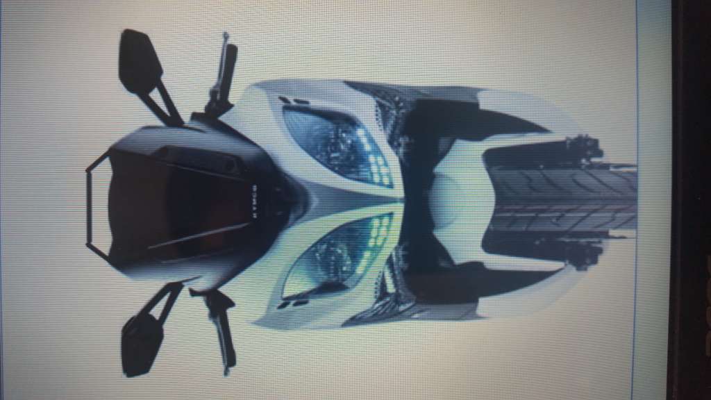

Danieltor Publicado 31 de Mayo del 2015 Compartir Publicado 31 de Mayo del 2015 Fuassss....pues enhorabuena crack!! Eres la leche! Mira a ver que te parece, que he estado probando y parece que así mejora un poco la estética... Enlace al comentario Compartir en otros sitios web More sharing options...

mpracing Publicado 1 de Junio del 2015 Compartir Publicado 1 de Junio del 2015 Fuassss....pues enhorabuena crack!! Eres la leche!Mira a ver que te parece, que he estado probando y parece que así mejora un poco la estética... hombre cuanto más alta sea más efectiva será, y en principio según la imagen le queda bien otra cosa será verla en la realidad. Yo opte por seguir la curvatura de la cúpula primero hice una plantilla de cartulina para ver como quedaba. Esta claro que si esta funcionando con un pliegue de 3 cnt a más alta más desviara el aire Enlace al comentario Compartir en otros sitios web More sharing options...
