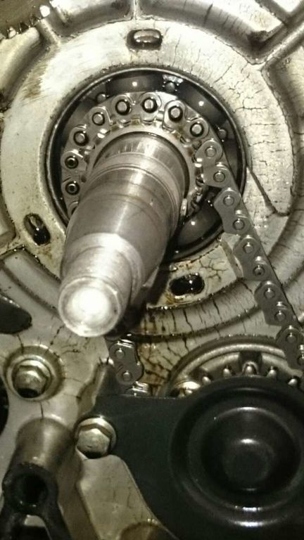

juanko Publicado 4 de Junio del 2015 Autor Compartir Publicado 4 de Junio del 2015 Alguien sabe algo de esas rugosidades? Enlace al comentario Compartir en otros sitios web More sharing options...
CUCUIBIZA Publicado 5 de Junio del 2015 Compartir Publicado 5 de Junio del 2015 Que pasa que no te contesta ningún sabio. . Pues te contesto yo que soy mecanico frigorista.. Ni limarlo ni lijarlo. Hay que pulirlo. Y mejor hacerlo para que circule bien los gases y mezclas. Yo siempre e tenido eso entendido y lo e escuchado muchas veces .En muchos cilindros vienen como estrias que estan echas a posta. Pero si son rugosidades y hay que estar seguro de que sean a pulirlas. A ver que dicen otros porque yo también desmonto muchos motores pero de otras máquinas. :adios Enlace al comentario Compartir en otros sitios web More sharing options...
Mito Publicado 5 de Junio del 2015 Compartir Publicado 5 de Junio del 2015 En los que yo he desmontado algunos llevan rugosidades, pero ahí se ven mas. Si tienes una dremel ponle un disco pulidor y dale una pasadas hasta dejarlo mas fino, pero es algo normal en algunos motores. Lo que pasa es que nunca lo he visto con tantas. También, si puedes desmontar el carter dale con pulidor de metales y luego lo aceitas. Tambien se le puede dar un extra de desarrollo cambiando el arbol de levas, creo que el tuyo es una A12, por un A14 saludos Enlace al comentario Compartir en otros sitios web More sharing options...
juanko Publicado 5 de Junio del 2015 Autor Compartir Publicado 5 de Junio del 2015 Gracias a los 2. Pues el lunes ire a comprar la dremel falsa (dexter) del Aki, que tiene buena pinta. Una vez pulido hay que hacer algun tratamiento? Me suena que el aluminio hay que tratarlo no? En cuanto a lo del arbol de levas, si no me dices que es imprescindible, no lo pondre, no quiero complicarme. Cigueñal nuevo y cilindro de 150cc y tirando. A no ser que sea necesario... Enlace al comentario Compartir en otros sitios web More sharing options...
CUCUIBIZA Publicado 5 de Junio del 2015 Compartir Publicado 5 de Junio del 2015 Hola compi. Segun tengo entendido hay gente que para protegerlo lo pintan con un producto tipo pintura negra especial creo recordar que era pintura calorifica. Después hay muchisimos mas que opinan lo contrario, que es una tontería. Los que opinan lo contrario dicen que mejor es despues del pulido con una lija muy fina darle un repaso, limpiar con un trapito todo bien que no quede suciedad y polvo y listo. El nombre y modelo exacto del producto para pintarlo no se decirte... Yo personalmente no le daria con este producto. Respecto al otro tema mejor que te diga Mito que a tocado mas ese tema . Un saludo Enlace al comentario Compartir en otros sitios web More sharing options...
MARIO73 Publicado 14 de Julio del 2015 Compartir Publicado 14 de Julio del 2015 Las marcas del carter que parecen unas grietas no son grietas ni hechas por algún calentón. Son marcas que quedaron de fundición en la superficie del material. Si fueran por sobrecalentamiento la culata ,el cilindro y el pistón estaría superarugado. Los mismos motores GY6 están hechos en variante 150 cc. cambiando solo el cilindro, pistón y culatas en algunas. Todo lo demás esta preparad o para soportar 150 cc. Pero si el motor ya tiene desgaste por muchos km, o se quedó sin aceite, el cigueñal ya está debilitado. Poniendo cilindro de 150 cc en este caso sin cambiar el cigueñal está claro que le acortas la vida del motor bastante. En esta tienda online que envían desde Valencia España en 24 horas, los cilindros de 150 cc valen solo 62 euros. Cilindro, pistón, segmentos, bulón, clips, los retenes de válvulas, también las juntas del cilindro. Calidad garantizada, estandard. www.recambiosscooter.com/es/82-cilindro-piston-y-segmentos-150-cc.html :la ola Enlace al comentario Compartir en otros sitios web More sharing options...
