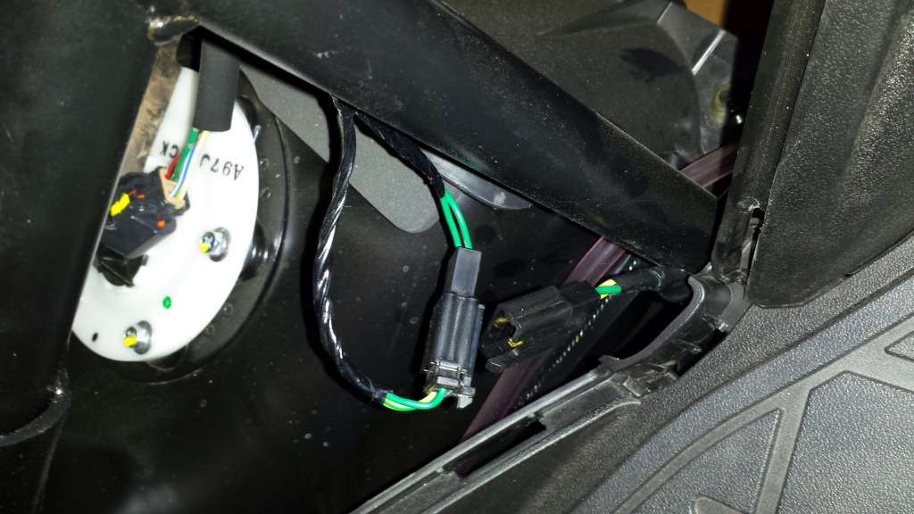

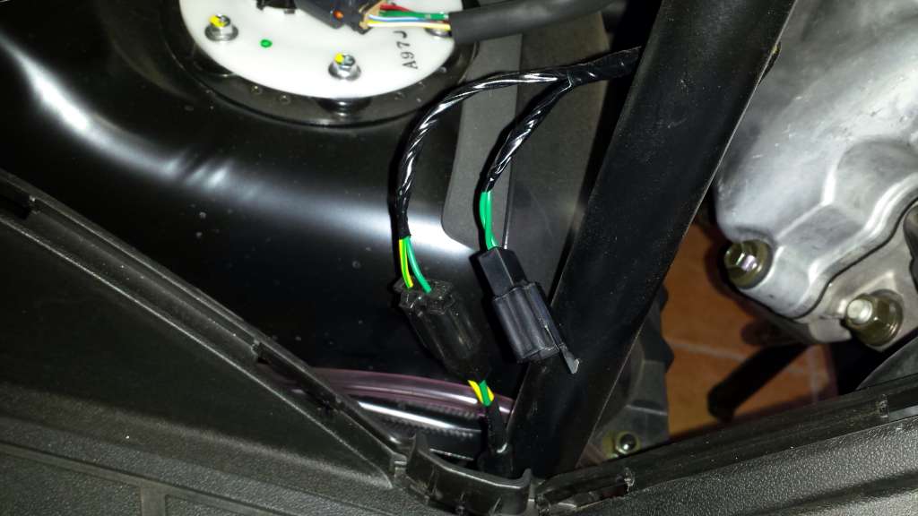

Moialon Publicado 10 de Junio del 2015 Compartir Publicado 10 de Junio del 2015 Buenas, estoy de acuerdo en los peligros pero en mi caso soy de los que lo veo como ventaja y prefiero correr el riesgo de un susto puntual con la comodidad diaria de entrada y salida de mi garaje que no tiene automatismo y debo subir la moto al caballete central al salir y entrar,... Realmente no se desconecta ni se puentea en plan "compadre", al igual que la Súper Dink viene preparado el conector junto a la pata lateral. Se tarda mas en quitar el plástico gris para acceder que en cambiar el cable de conector. Os dejo unas fotos antes y después de cambiarlo. Espero no tener ningún susto gracias al freno de estacionamiento. Vssssss para todos. Enlace al comentario Compartir en otros sitios web More sharing options...
scirocco_bull Publicado 10 de Junio del 2015 Compartir Publicado 10 de Junio del 2015 No creo que lo sepais, pero por no abrir un hilo nuevo pregunto aqui. en la kxct sabeis donde esta el conctor para desenchufarlo? Enlace al comentario Compartir en otros sitios web More sharing options...
Xctpunk Publicado 12 de Noviembre del 2015 Compartir Publicado 12 de Noviembre del 2015 hola siroco..averiguaste donde esta en la xct,yo lo hice soltando el cable de la pata de cable y agarrandolo con una brida al chasis...saludos No creo que lo sepais, pero por no abrir un hilo nuevo pregunto aqui.en la kxct sabeis donde esta el conctor para desenchufarlo? Enlace al comentario Compartir en otros sitios web More sharing options...
scirocco_bull Publicado 12 de Noviembre del 2015 Compartir Publicado 12 de Noviembre del 2015 Si, lo averigue al dia siguiente o poco mas tarde, ya no me acuerdo... lo hice igual que tu quitar un tornillo y cojerlo cn una brida. No sabia q era tan facil Enlace al comentario Compartir en otros sitios web More sharing options...
Xctpunk Publicado 12 de Noviembre del 2015 Compartir Publicado 12 de Noviembre del 2015 Jajja lo olvidaste paz_ ..Gracias por contestar ...y mi pregunta es cero problemas???o puede dar algun fallo..tu lo encintaste o simplemente con recogerlo con una brida..la verdad ke si esta refacil y si dicen algo en itv,llave de 10 y lo coloco ahi mismo..un saludo :beer Enlace al comentario Compartir en otros sitios web More sharing options...
scirocco_bull Publicado 12 de Noviembre del 2015 Compartir Publicado 12 de Noviembre del 2015 Problemas 0. yo lo coji de manera q si me agacho un poco pueda girar la pieza y hacer q no arranque hasta no ponerlo otra vez en su sitio. Para q entre la alarma, el piton, la pinza con alarma y eso no se la lleven o almenos q se lo curren jajaja, aunque nunca se lo toco... pero a si lo deje x si alguna vez lo quiero desconectar. el tema de la itv prefiero cortar la brida y ponerno, creo que si que miran q se apague al poner la pata Enlace al comentario Compartir en otros sitios web More sharing options...
