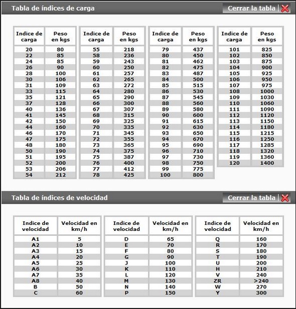

Happy Publicado 1 de Septiembre del 2015 Compartir Publicado 1 de Septiembre del 2015 Es bastante complicado de encontrar esa información. Busca en Dunlop y no encuentras nada al respecto. Ellos confian en el criterio del fabricante de motos. Dunlop lo que hace es crear un neumatico que funcione en vehiculos que se encuentren dentro de unos parametros. Que parametros son esos? Tamaño del neumático: 205 / 55 R 16 91V -205. Esta medida indica la anchura del neumático, que viene indicada en milímetros. La anchura de la rueda es de 205 mm, es decir, de 20,5 cm. -55. Esta medida indica el perfil del neumático, su altura. Es un porcentaje que toma como referencia la anchura de la rueda. En este ejemplo el perfil del neumático equivale al 55% de su anchura. -R. Esta letra indica que el neumático está construido de forma radial. -16. Esta cifra hace referencia a la medida de la llanta que en este caso es de 16 pulgadas. La llanta es la esfera metálica sobre la cual se monta el neumático. -91V. Este código hace referencia a la capacidad de carga de la rueda así como a la velocidad máxima que puede soportar. Con estas referencias de fabricación, las marcas de neumaticos ya estan haciendo el neumatico acorde a las necesidades de cada moto. Ahora es la marca de motos quien aconseja la presión en ese tipo de neumatico. En esta tabla podeis ver el significado de lo que pone en nuestros neumaticos 64S. Cumpliendo eso, ya tienes la rigidez de carcasa necesaria para nuestra moto. Enlace al comentario Compartir en otros sitios web More sharing options...
