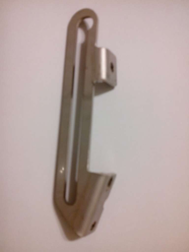

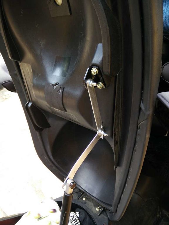

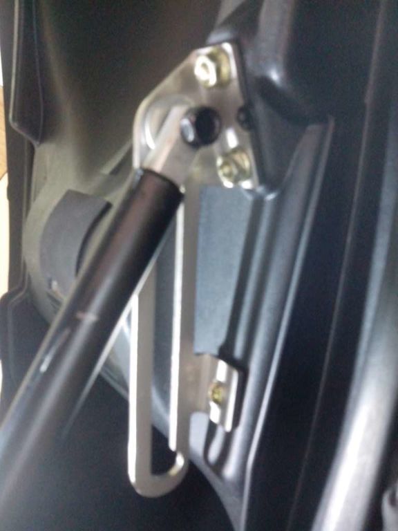

JAP396969 Publicado 29 de Mayo del 2015 Compartir Publicado 29 de Mayo del 2015 Se me olvidaba preguntarte si lo que va atornillado al plastico, se atornilla bien y si con un solo tornillo valdria igual en vewz de dos. gracias Enlace al comentario Compartir en otros sitios web More sharing options...

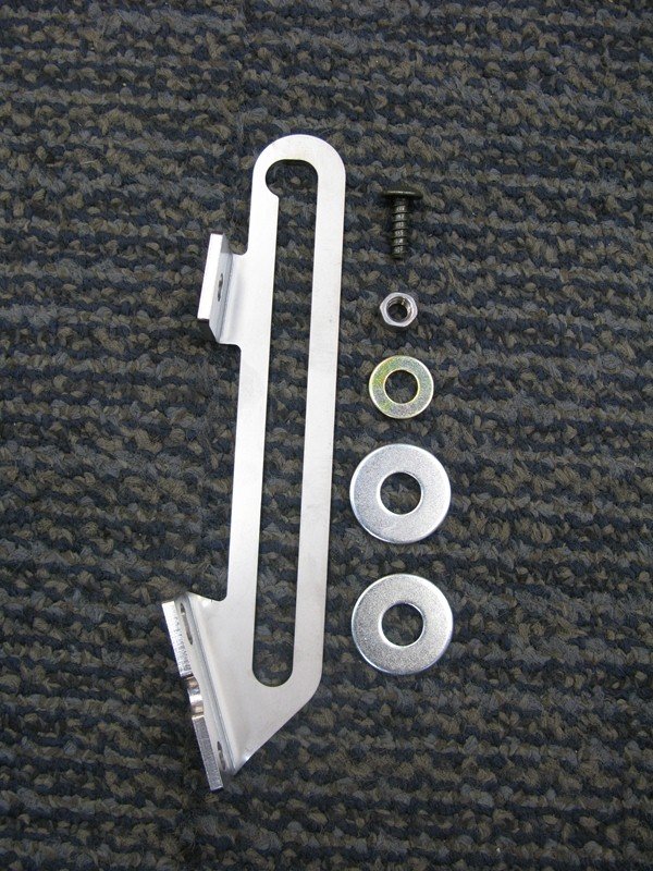

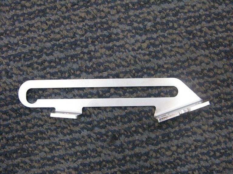

Edwinvb Publicado 29 de Mayo del 2015 Compartir Publicado 29 de Mayo del 2015 Hola, soy holandés y no entiendo todas tus preguntas, lo siento. La pieza es la misma que la de Joseba. €2,40 en leroy merlín. La diferencia esta en que el color mio es plata y la suya oro. Mejor atornillar con dos tornillos. Para que este mas fuerte/seguro. Al abrir y cerrar con una mano creo que la pieza debe de poder aguantar bastante fuerza. Enlace al comentario Compartir en otros sitios web More sharing options...
Edwinvb Publicado 29 de Mayo del 2015 Compartir Publicado 29 de Mayo del 2015 Quiero enviar mas fotos pero el internet va muy lento y me cuesta un huevo. un poco de paciencia.. a ver si lo consigo. Enlace al comentario Compartir en otros sitios web More sharing options...

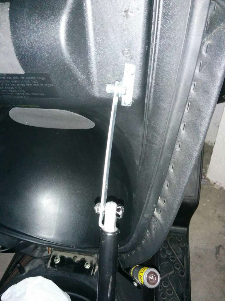

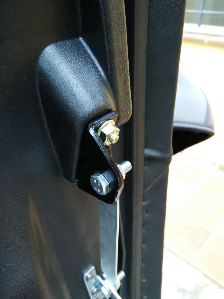

Edwinvb Publicado 29 de Mayo del 2015 Compartir Publicado 29 de Mayo del 2015 "para que no haya que tocar con la mano habeis taladrado la pieza un poco mas arriba y le habeis hecho un rebaje que sobresale y hace de tope, no?" La pieza que esta taladrado, nos quedaba como esta ahora. Si no le hubieramos taladrado un oyo extra, solo la podriamos fijar con 1 solo tornillo. Para reforzarla, hemos taladrado. La parte de "le habeis hecho un rebaje que sobresale y hace de tope" no la entiendo del todo. Pero, en el caso que si la entiendo bien, no creo que es correcto lo que dices. El pequeno enganche que sobresale y hace que no sobrepasa, es parte de la pieza que se compra en la tienda. Alli no se ha modificado nada. Enlace al comentario Compartir en otros sitios web More sharing options...

JAP396969 Publicado 29 de Mayo del 2015 Compartir Publicado 29 de Mayo del 2015 Perdona: Los tornillos que atornillan al asiento, son de rosca-chapa? Son muy largos? Se atornilla bien al plastico del asiento? Por no romper nada ... jajajaja Creo que ya no tengo mas preguntas jajajaja Gracias de corazon y perdona.... Enlace al comentario Compartir en otros sitios web More sharing options...
Edwinvb Publicado 29 de Mayo del 2015 Compartir Publicado 29 de Mayo del 2015 Hola, no hay problema. Si, rosca chapa. Un poco mas largo que 1,5 cm creo. Se atornilla muy bien al plastico. Suerte! Enlace al comentario Compartir en otros sitios web More sharing options...

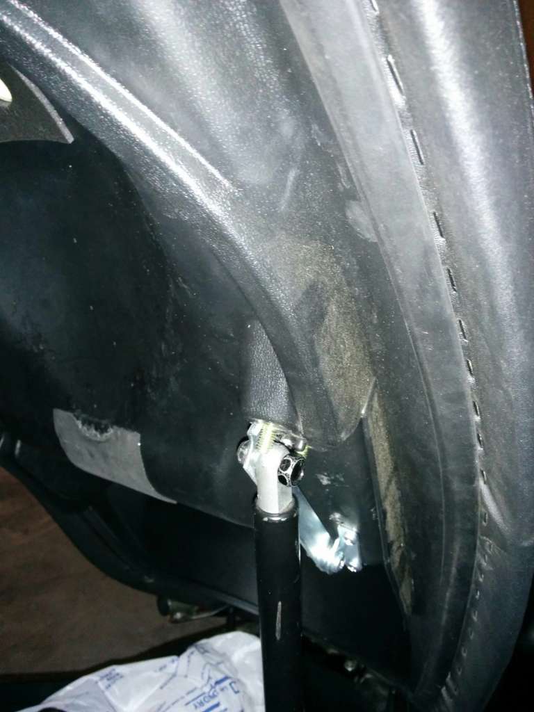

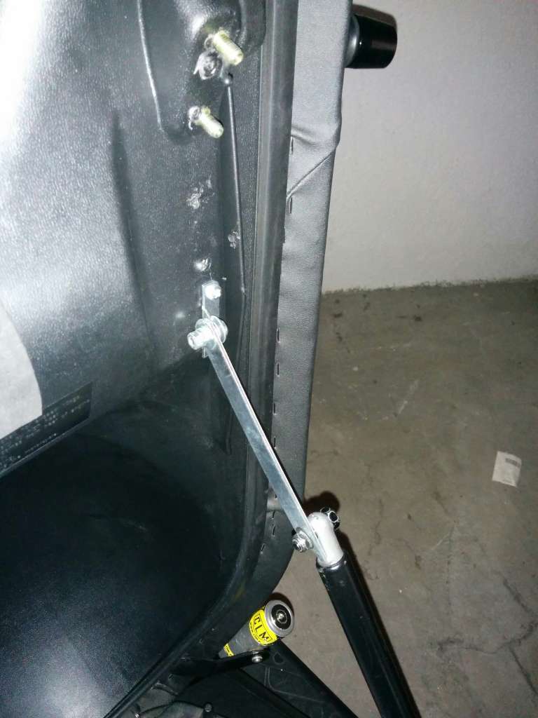

izquierdin Publicado 30 de Mayo del 2015 Compartir Publicado 30 de Mayo del 2015 Muchas gracias Joseba y Edwin, poco a poco la vamos perfeccionando. Lo he montado, pero solo utilizando la segunda pieza, la que va del angulo al la cabeza del hidraulico. Enlace al comentario Compartir en otros sitios web More sharing options...

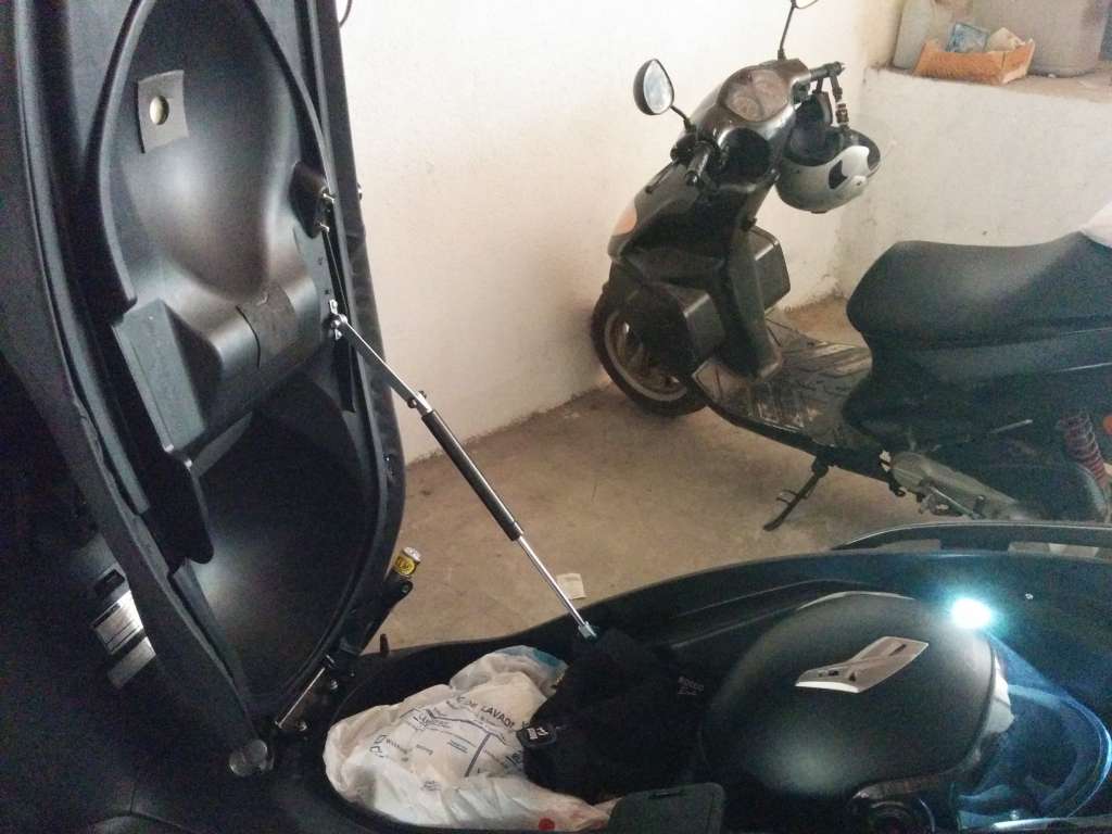

Joseba Publicado 31 de Mayo del 2015 Autor Compartir Publicado 31 de Mayo del 2015 Hola: Me alegra que este inventillo haya tenido tanta aceptación. La verdad es que con muy poco trabajo y dinero se consigue una gran mejora en el acceso a la parte delantera. izquierdin: lógicamente con una sola pieza logras la mitad de ampliación, ¿es suficiente?, no estaría mal que colgaras algún video o foto.... sobre todo para quien esté pensando en hacerlo. Saludos Enlace al comentario Compartir en otros sitios web More sharing options...
izquierdin Publicado 31 de Mayo del 2015 Compartir Publicado 31 de Mayo del 2015 Pues ahi teneis la foto, la apertura es la misma. Hasta casi tocar el manillar. Como veis solo he ulizado la segunda pieza, y el angulo esta mas adelantado que en el otro brico, pero lo calcule para que la cabeza del hidraulico quede entre las dos roscas del angulo original, no se si me explico, y asi hace su funcion para abrir y cerrar frenando. Enlace al comentario Compartir en otros sitios web More sharing options...

Joseba Publicado 31 de Mayo del 2015 Autor Compartir Publicado 31 de Mayo del 2015 Joseba, el que sabe saba. Así se demuestra que la cabeza no es solamente para llevar txapela :okey Jajaja, la txapela para dentro de unos añitos, por ahora solo el casco. izquierdin, si señor!!!. Muy buena variante, más sencilla y por lo tanto mejor. La verdad es que yo pensé en esa posibilidad pero me pareció que, al coincidir con la curvatura central del asiento, no habría sitio para la escuadra de amarre, osea que pegaría al cerrar. Veo que me equivocaba y que si hay sitio. Felicidades, un 10. planeando_ Enlace al comentario Compartir en otros sitios web More sharing options...
Joseba Publicado 31 de Mayo del 2015 Autor Compartir Publicado 31 de Mayo del 2015 De todas maneras una duda que se me plantea tras verlo de nuevo. Al quedar a unos grados más de 180º, ¿el asiento se sujeta bien arriba? osea ¿una ráfaga de viento o un pequeño toque involuntario no hacen que se cierre solo el suplemento?. Saludos Enlace al comentario Compartir en otros sitios web More sharing options...
izquierdin Publicado 31 de Mayo del 2015 Compartir Publicado 31 de Mayo del 2015 El asiento no llega a tocar el manillar, la apertura es de algo mas de 90°, sin el tope de la pieza que hace que no se tenga que tocar para cerrarlo apoyaría en el manillar y quedaria algo mas seguro. Golpes no se le dan, por la posicion en la que queda. Y la cupula lo protege del aire. De todas maneras seguro que se puede hacer algo sencillo para que se mantenga abierto y sin riesgos. Tipo muelle o goma. Enlace al comentario Compartir en otros sitios web More sharing options...
Joseba Publicado 31 de Mayo del 2015 Autor Compartir Publicado 31 de Mayo del 2015 Hola: Los dos hablamos de la misma apertura, yo de los grados de la pieza y tu de los del asiento. Para rizar el rizo no estaría mal lo del muelle, a ver si a alguno del foro se nos ocurre algo!!! Saludos Enlace al comentario Compartir en otros sitios web More sharing options...

koonnami Publicado 3 de Octubre del 2015 Compartir Publicado 3 de Octubre del 2015 A mi me sigue pareciendo mas practico esto al no tener tantos puntos de articulación, pero me temo que tendré que hacerme la pieza yo por no ir a Taiwan a por ella. En este vídeo se ve como funciona. Enlace al comentario Compartir en otros sitios web More sharing options...
W3bS0S Publicado 26 de Octubre del 2015 Compartir Publicado 26 de Octubre del 2015 esa pieza del video que comentas esta en Ebay. http://www.ebay.com/itm/321820076615?_trksid=p2060353.m2749.l2649&ssPageName=STRK%3AMEBIDX%3AIT Salu2!! Enlace al comentario Compartir en otros sitios web More sharing options...
elcano2015 Publicado 26 de Octubre del 2015 Compartir Publicado 26 de Octubre del 2015 esa pieza del video que comentas esta en Ebay. http://www.ebay.com/itm/321820076615?_trksid=p2060353.m2749.l2649&ssPageName=STRK%3AMEBIDX%3AIT Salu2!! Si la pieza esta genial pero casi 30 $$$ :shock: :shock: me parece un poco excesivo. Enlace al comentario Compartir en otros sitios web More sharing options...
koonnami Publicado 26 de Octubre del 2015 Compartir Publicado 26 de Octubre del 2015 Gracias pero no es la misma, si te das cuenta la que tu indicas solo tiene un punto de apoyo y la que yo buscaba es con dos puntos de apoyo. No obstante ya la he encontrado y ademas en España, exactamente como la que yo quería de dos puntos de apoyo, que al ser una articulación accionada por el amortiguador del sillón y genera algo de presión es mas fiable. Te aseguro que por lo cómodo que es luego la apertura para acceder al segundo casco, no me parece caro ese precio. Enlace al comentario Compartir en otros sitios web More sharing options...
