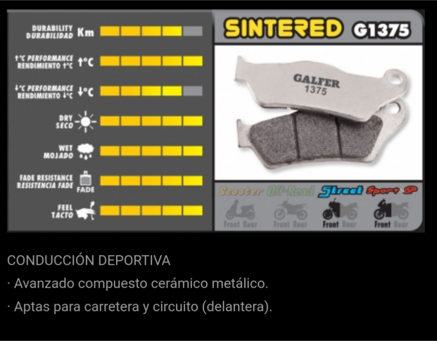

CUCUIBIZA Publicado 2 de Septiembre del 2017 Compartir Publicado 2 de Septiembre del 2017 Buenas noches. Te comento según lo que he probado e información que tengo, así no te equivocas en tu decisión. Puedes poner las dos sin ningún problema, o brembo o galfer, van muy bien y mejoran mucho respeto a las originales. - Empezamos con las brembo. Estas pondría y se acaban los ruidos, frenada mas potente. Pastillas delanteras. 07100XS Traseras. 07098CC. Da igual que el compuesto delantero sea distinto al trasero, no pasa nada. Las pastillas traseras solo podemos coger este modelo, pero en las delanteras podemos coger las orgánicas o las sinterizadas. El modelo de pastillas orgánicas delanteras es el 07100CC. Si no conduces cuando llueve, ni haces bajadas prolongadas con curvas usando mucho los frenos, puedes poner las orgánicas también delante sin ningún problema. Las brembo son mas baratas, calidad precio buenísimo. Aqui el modelo y funcionamiento de las delanteras sinterizadas. http://am-moto.brembo.com/en/detail/07100/kymco/xciting_400i_abs/400/2016/pads/front/XS/0 Aqui el modelo y funcionamiento de las delanteras orgánicas. http://am-moto.brembo.com/en/detail/07100/kymco/xciting_400i_abs/400/2016/pads/front/CC/0 Aqui el modelo y funcionamiento de las traseras orgánicas. http://am-moto.brembo.com/en/detail/07098/kymco/xciting_400i_abs/400/2016/pads/rear/CC/0 - Ahora vamos con las galfer. Las galfer sport que llevo yo son de lo mejor que se puede poner, pero son muy caras. Frenada potente y 0 ruidos. Estas son para conducción deportiva y circuito. Hay que tener cuidado porque hay muchos modelos de galfer, te las dejan muy bien de precio. Por ejemplo el modelo de pastillas terminado en 1054, aunque van bien, no se acaban todos los ruidos, son las mas baratas. Si pones las galfer y quieres un buen resultado, tienes que poner delante las sport si o si. Modelo terminado en 1375. En la parte de detrás tienes la opción de ahorrar algo y puedes poner el modelo terminado en 1380 que va muy bien también. Aqui puedes ver los modelos y referencia de las galfer para la Xciting 400i. http://www.galferonline.es/Sites/galferonline/paginasPersonalizadas/Modelo4/ArticulosRef.aspx Pastillas delanteras. [attachment=48483]IMG_20170902_012019-1341x545.png[/attachment] Pastillas traseras. [attachment=48484]IMG_20170902_011950-902x512.png[/attachment] Eligiendo entre todo lo comentado, no vas a equivocarte. Buen fin de semana. Enlace al comentario Compartir en otros sitios web More sharing options...
CUCUIBIZA Publicado 2 de Septiembre del 2017 Compartir Publicado 2 de Septiembre del 2017 Estás son las que llevo yo, una pasada como frenan. Pero son caras, y hay que recordar que para la parte delantera hay que comprar dos juegos. A mi un amigo me las dejo muy baratas, creo recordar que me hizo un 40% de descuento. Me acuerdo que iba a coger las brembo por Internet, y al final compre aqui las galfer sport por lo que iba a pagar por las brembo. Enlace al comentario Compartir en otros sitios web More sharing options...
CUCUIBIZA Publicado 2 de Septiembre del 2017 Compartir Publicado 2 de Septiembre del 2017 Aqui unos datos que puse en su día y que pueden ayudar a la elección correcta. Pero como he dicho antes, podemos poner sinterizadas o orgánicas sin ningún problema. Lo importante está en la fabricación y que sean de buena calidad. Todo lo que se ha puesto en el anterior mensaje es de muy buena calidad, mejora la frenada, cuidamos mas los discos y quitamos muchos de los ruidos que tenemos con las pastillas de serie. Aquí os dejo según conducción cual son las mejores pastillas para montar en nuestras motos, son unos cuantos datos a tener en cuenta a la hora de elegir unas u otras. Espero que estos datos os puedan ayudar a elegir. Decir también que lo importante es elegir una buena marca, creo que tanto con unas como con otras no vamos a tener problemas, pero podemos elegir según por donde circulamos, conducción y climatología. SINTERIZADAS , COSAS BUENAS. - Duran mas. -'Van mejor en agua y barro. - En descensos pronunciados al final frenan mejor y no se gastan tanto. COSAS MALAS. - Hacen limaduras en los discos. - Te comen los discos antes. - Hacen mas vibraciones y mas ruidos. - Se calientan mas. - Son mas caras. ORGANICAS, COSAS BUENAS. - Mayor mordida y potencia de frenado. - No hacen ruidos. - No se calientan tanto. - No hace limaduras en los discos. -'Te duran muchísimo mas los discos, el compuesto es mas blando. COSAS MALAS. - Frenan menos en agua y barro. - Se gastan antes según la conducción. - En una bajada muy pronunciada y de varios kms, si eres brusco pierden eficacia y se consumen mas las pastillas y puedes quedarte sin frenos CONCLUSIÓN. - Si vives en un sitio que casi siempre está lloviendo, si normalmente haces bajadas largas y muy pronunciadas y te gusta frenar fuerte e ir al límite, mejor poner sinterizadas . - Si eres de los que usas la moto para ir a trabajar y haces una conducción normal (esto no quiere decir que algún día le des caña a la moto y hagas unas cuantas frenadas fuertes), llueve lo normal , puedes montar organicas y tendrás un mejor resultado. DATO IMPORTANTE A TENER EN CUENTA. - Si quieres que funcionen bien las pastillas y no se cristalicen, que no tengamos problemas con ellas, es necesario hacer un buen rodaje a las pastillas, parece una tontería pero no lo es. Unos 200 o 300 kilómetros con frenadas suaves y cortas. Feliz fin de semana para tod@s, ser felices y disfrutar de cada momento. paz_ Vssss Enlace al comentario Compartir en otros sitios web More sharing options...

Birkex Publicado 2 de Septiembre del 2017 Compartir Publicado 2 de Septiembre del 2017 Buenas noches. Te comento según lo que he probado e información que tengo, así no te equivocas en tu decisión.Puedes poner las dos sin ningún problema, o brembo o galfer, van muy bien y mejoran mucho respeto a las originales. - Empezamos con las brembo. Estas pondría y se acaban los ruidos, frenada mas potente. Pastillas delanteras. 07100XS Traseras. 07098CC. Da igual que el compuesto delantero sea distinto al trasero, no pasa nada. Las pastillas traseras solo podemos coger este modelo, pero en las delanteras podemos coger las orgánicas o las sinterizadas. El modelo de pastillas orgánicas delanteras es el 07100CC. Si no conduces cuando llueve, ni haces bajadas prolongadas con curvas usando mucho los frenos, puedes poner las orgánicas también delante sin ningún problema. Las brembo son mas baratas, calidad precio buenísimo. Aqui el modelo y funcionamiento de las delanteras sinterizadas. http://am-moto.brembo.com/en/detail/07100/kymco/xciting_400i_abs/400/2016/pads/front/XS/0 Aqui el modelo y funcionamiento de las delanteras orgánicas. http://am-moto.brembo.com/en/detail/07100/kymco/xciting_400i_abs/400/2016/pads/front/CC/0 Aqui el modelo y funcionamiento de las traseras orgánicas. http://am-moto.brembo.com/en/detail/07098/kymco/xciting_400i_abs/400/2016/pads/rear/CC/0 - Ahora vamos con las galfer. Las galfer sport que llevo yo son de lo mejor que se puede poner, pero son muy caras. Frenada potente y 0 ruidos. Estas son para conducción deportiva y circuito. Hay que tener cuidado porque hay muchos modelos de galfer, te las dejan muy bien de precio. Por ejemplo el modelo de pastillas terminado en 1054, aunque van bien, no se acaban todos los ruidos, son las mas baratas. Si pones las galfer y quieres un buen resultado, tienes que poner delante las sport si o si. Modelo terminado en 1375. En la parte de detrás tienes la opción de ahorrar algo y puedes poner el modelo terminado en 1380 que va muy bien también. Aqui puedes ver los modelos y referencia de las galfer para la Xciting 400i. http://www.galferonline.es/Sites/galferonline/paginasPersonalizadas/Modelo4/ArticulosRef.aspx Pastillas delanteras. [attachment=48483]IMG_20170902_012019-1341x545.png[/attachment] Pastillas traseras. [attachment=48484]IMG_20170902_011950-902x512.png[/attachment] Eligiendo entre todo lo comentado, no vas a equivocarte. Buen fin de semana. Buenos días, Muchísimas gracias por tus mensajes. He pillado las Bembo sinterizadas 07100XS delante y las carbon/ceramic 07098 detrás. 60€ la fiesta hecha en lubricantes-online.com, envío incluido. Estaba en duda si poner orgánicas delante también pero no, al final pongo la combinación que ibas a poner tu inicialmente. Mil gracias de nuevo, eres muy crack! Edito: Anulado el pedido de las sinterizadas y pedidas orgánicas Brembo carbon/ceramic (ref. 0700CC y 07098). No me fio ni un pelo de las sinterizadas después de la mala experiencia que estoy teniendo con las pastillas de casa. Me hacen ruido constante, cuando freno y cuando no freno con roces asquerosos que me sacan de mis casillas... me supera. Yo personalmente no lo veo ni normal estos roces. He tenido varias motos de varias cilindradas y no lo había sufrido nunca esto de los ruidos. Seguro que cambiará. Saludos!!! Enlace al comentario Compartir en otros sitios web More sharing options...
lupa69 Publicado 2 de Septiembre del 2017 Compartir Publicado 2 de Septiembre del 2017 Yo monte sinterizadas ........ gran error por mi parte :oops: ........ Para mi gusto son ruidosas , suena muchisimo el roce con los disco y me da la sensacion de que los estan gastando :oops: . En todas mis motos he montado las pastillas normales, casi siempre galfer por calidad - precio - producto nacional , que aunque duran menos que las sinterizadas prefiero comprar pastillas que discos de freno. Enlace al comentario Compartir en otros sitios web More sharing options...
