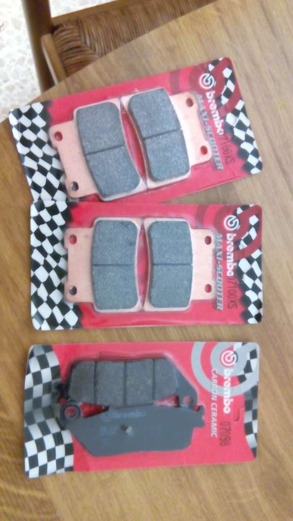

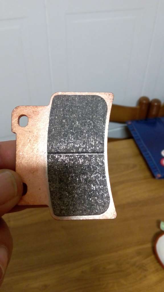

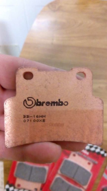

Hay van unas fotos.

Gracias pues pondré estas. Las compraste en la página de la casa de brembo? Saludos

Traseras - FD266G1054 -> 29,47 €
Delanteras - FD367G1054 -> 45,61 € (son 2 juegos)
Pues no me acuerdo de donde las pedí pero con las referencias creo que en cualquier tienda un poquito decente las encontraras.
También tienes la opción que a puesto el compañero lupa69 las galfer tan buenas como las brembo para mi las 2 mejores o por lo menos con mas renombre y muy conocidas las 2 marcas en el mundillo de la competición.
