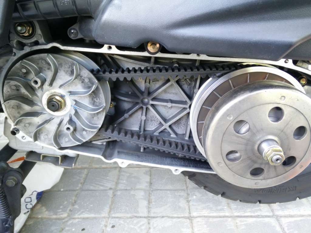

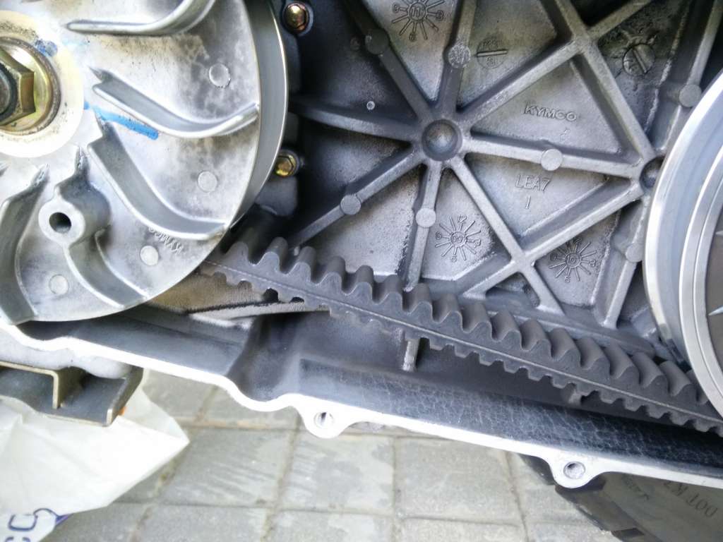

Moli Publicado 18 de Mayo del 2015 Compartir Publicado 18 de Mayo del 2015 Buenos días compañeros. Llevó unos días con vibraciones y ruido por la zona de la correa, y me pasa cuando estoy en zonas con mucho trafico, donde se suele utilizar bastante el freno y arrancar y parar rápidamente. La moto es una super dink con 13500 Km, y la he abierto para revisar la correa y no la veo excesivamente desgastada o deteriorada (adjunto unas fotos, a ver que os parece a vosotros) Alguno de vosotros os ha pasado algo parecido?? antes de tomar la decisión de cambiar la correa, quisiera saber vuestros comentarios y opiniones. Muchas gracias de antemano. Saludos cerveza_ Enlace al comentario Compartir en otros sitios web More sharing options...

broadter Publicado 18 de Mayo del 2015 Compartir Publicado 18 de Mayo del 2015 El embrague como tal no hay un momento de cambiarlo, es mas, hay gente que utiliza la moto hasta dejarla (rotura, cambio por otra...) y no llega a cambiar el embrague porque no ha tenido mucho desgaste. Referente a lo de la limpieza del embrague, posiblemente vengan de ahí los tirones y tengas que quitar la campana del embrague ( en la foto de la correa es el circulo de la derecha, quitas la tuerca y lijas la campana por dentro y se te queda al descubierto el embrague con 3 zapatas que también deberás lijar al igual que la campana. Después de esto montas y posiblemente veras que esas vibraciones o tirones han desaparecido Salu2 Enlace al comentario Compartir en otros sitios web More sharing options...

emilio6061 Publicado 19 de Mayo del 2015 Compartir Publicado 19 de Mayo del 2015 El embrague como tal no hay un momento de cambiarlo, es mas, hay gente que utiliza la moto hasta dejarla (rotura, cambio por otra...) y no llega a cambiar el embrague porque no ha tenido mucho desgaste.Referente a lo de la limpieza del embrague, posiblemente vengan de ahí los tirones y tengas que quitar la campana del embrague ( en la foto de la correa es el circulo de la izquierda, quitas la tuerca y lijas la campana por dentro y se te queda al descubierto el embrague con 3 zapatas que también deberás lijar al igual que la campana. Después de esto montas y posiblemente veras que esas vibraciones o tirones han desaparecido Salu2 Querrás decir el de la derecha, lo de la izquierda es el variador. Enlace al comentario Compartir en otros sitios web More sharing options...
broadter Publicado 19 de Mayo del 2015 Compartir Publicado 19 de Mayo del 2015 Efectivamente, perdón por mi dislexia martillazosm , ya esta corregido Un embrague sustituto del original y que quizás solucione el problema sea el RMS, aunque tampoco te puedo confirmar, a ver si algún compañero que se haya decidido por cambiar embrague comenta sus impresiones... Salu2 Enlace al comentario Compartir en otros sitios web More sharing options...
