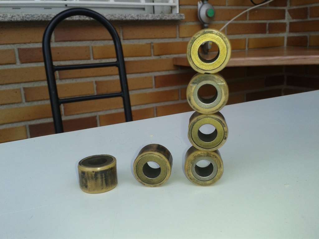

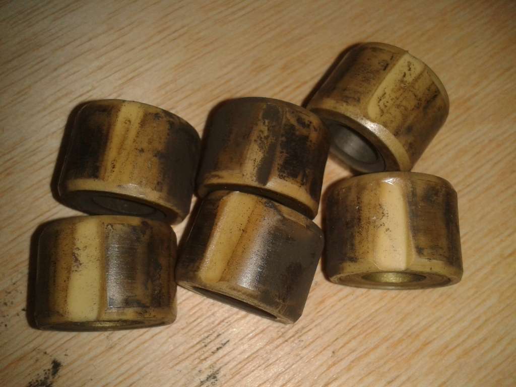

ugena44 Publicado 13 de Mayo del 2015 Compartir Publicado 13 de Mayo del 2015 bueno no he querido contestar, hasta tener mas información, por supuesto que la moto tiene que dar mas sin trucarla, debe de coger los 126 de marcador, otra cosa es lo real, que serán unos 115/117, yo en la grand dink que tuve solo me cogía los 109 y con solo cambiarle los rodillos (originales) me pasó a coger los 126 y ya por supuesto habría que mirarle la correa, variador, embrague, etc. y para que veais como estaban lo rodillos, (compré la moto de 2ª mano) pues mirar unas fotos. la moto se revolucionaba a tope, incluso la aguja del cuentavueltas se venia abajo, pero la moto no andaba lo que debía. a partir de cambiarle los rodillos la moto iba mucho mas relajada. Enlace al comentario Compartir en otros sitios web More sharing options...

broadter Publicado 14 de Mayo del 2015 Compartir Publicado 14 de Mayo del 2015 esos rodillos tienen unos planos interesantes jajajaja kika, lo de no pasar de 80, 85 te lo lleva haciendo desde que la compraste o es algo nuevo de ahora?. Has llevado la moto a todas las revisiones y no te han dicho nada?? Salu2 Enlace al comentario Compartir en otros sitios web More sharing options...

sergio_902 Publicado 24 de Mayo del 2015 Compartir Publicado 24 de Mayo del 2015 Puede ser simplemente que las rampas del variador estén sucias y que impidan a los rodillos subir. En cualquier caso si en el mecánico te lo limpian todo y ponen rodillos y correa de origen tiene que pasar de 100 sin problemas Edito: Los rodillos de la foto no están como para tirar cohetes pero los he visto mucho peores Enlace al comentario Compartir en otros sitios web More sharing options...
