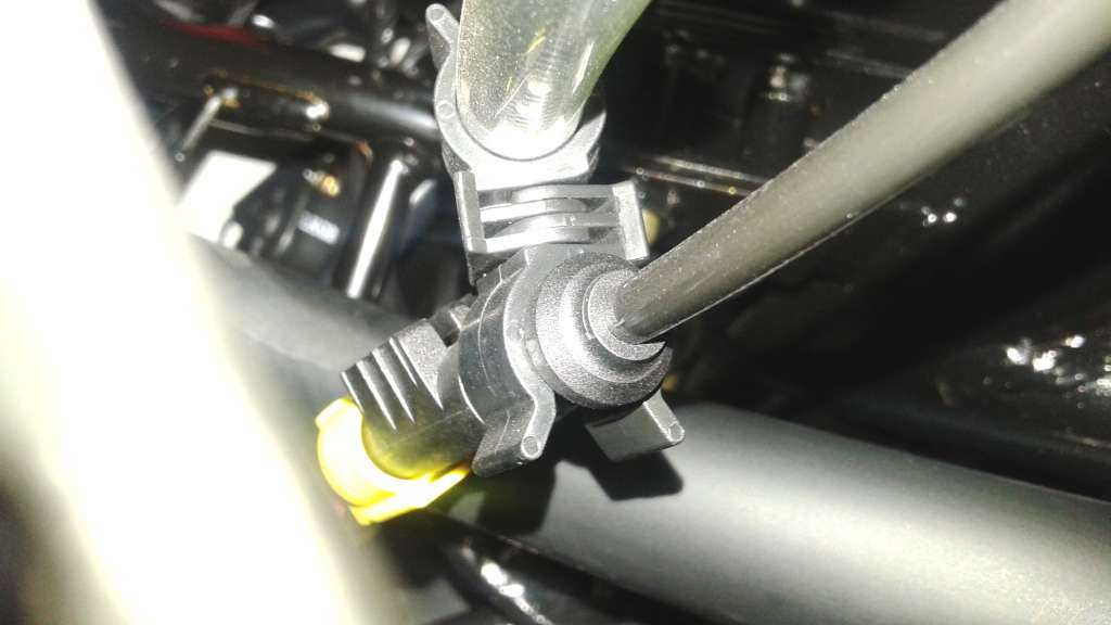

Ivxct Publicado 7 de Octubre del 2015 Compartir Publicado 7 de Octubre del 2015 Hola a todos y perdón por reabrir éste tema... Yo también tengo el famoso grillo de detrás de la cúpula y hoy mirando mirando... si os agachais y mirais hacía arriba desde el paso de rueda vereis la varilla. La he movido un poco y suena a yerro clac clac cloc cloc. He pensado en cojer un trozo de armaflex y cubrirla. Como estará un poco a presión el armaflex ará la función de acolchado. Espero haberme explicado bien jejeje. Si alguien lo prueba antes de que yo lo haga que diga que tal a ido. Si resulta nos ahorraremos el tener que desmontar la cupula y evitar que se rompan las pestañas. Vaya tocho eh. Enlace al comentario Compartir en otros sitios web More sharing options...
Ivxct Publicado 8 de Octubre del 2015 Compartir Publicado 8 de Octubre del 2015 En la foto se puede apreciar la varilla. Enlace al comentario Compartir en otros sitios web More sharing options...

garzonius Publicado 8 de Octubre del 2015 Compartir Publicado 8 de Octubre del 2015 Yo la he llevado al conce y al tener garantia me ha recubierto la barilla con algo y no suena. Pero la llave al bloquearla va muy dura. Es lo que hay me han dicho. Han tardado una hora. Enlace al comentario Compartir en otros sitios web More sharing options...
garzonius Publicado 8 de Octubre del 2015 Compartir Publicado 8 de Octubre del 2015 Estas seguro que es esa barilla la del bloqueo? Pensaba que iba por dentro de la tija Enlace al comentario Compartir en otros sitios web More sharing options...
Ivxct Publicado 8 de Octubre del 2015 Compartir Publicado 8 de Octubre del 2015 No se si se aprecia la varilla bien. Es ese trozito metálico que brilla. Si te asomas por abajo se ve como llega hasta el bombin y con la mano se llega bien. Yo lo mire anoche con la linterna. Si alumbras desde fuera adentro por la rejilla del lado derecho se ve. Va descubierto. Enlace al comentario Compartir en otros sitios web More sharing options...
garzonius Publicado 8 de Octubre del 2015 Compartir Publicado 8 de Octubre del 2015 Para mi lo que tu dices es el de paertura del asiento. Pero bueno.... intentalo haber que tal te va. Yo hecharia un vistazo a este video. desmontalo que es facil y hechas un vistazo. Enlace al comentario Compartir en otros sitios web More sharing options...
Ivxct Publicado 8 de Octubre del 2015 Compartir Publicado 8 de Octubre del 2015 Hechare un ojo también por si las moscas. A ver si ésta tarde tengo un rato. trato_hecho Enlace al comentario Compartir en otros sitios web More sharing options...
