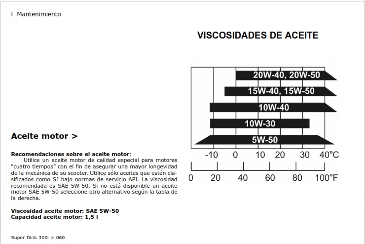

Happy Publicado 12 de Mayo del 2015 Compartir Publicado 12 de Mayo del 2015 Yo no le haria las revisiones por mi mismo hasta que no caduque la garantia. Una vez terminada la garantia, debes prestar atención a que aceite y repuestos comprar. Por ejemplo, todos los aceites que son para scooter o moto, son muy caros. Las calidades de los aceites se miden por la norma API y en motos JASO. Por mucho que ponga en el embase Racing, Power, etc... no va a ser mejor, solo será mas caro. El eceite que ponen ahora en los talleres para Kymco es el Motul K. Para emprezar un 10w40 no es sintetico, es con base sintetica, pero no sintetico 100%. Tiene un indice API muy inferior a cualquier Repsol. No se porque les ponen un 10w40 si en los papeles de la moto dice 5w, que si es sintetico. Los aceites regulados por la norma JASO solamente son necesarios para motores con el embrague bañado por el mismo aceite del carter, como casi todas las motos de marchas. Como habreis visto, a nuestro embrague no hay ningún aceite que lo bañe, ni el del carter ni ninguno. Entonces, si los aceites con la norma JASO, estan hechos con aditivos para que no patine el embrague, y por eso son mas caros, para que ponerlos en nuestras scooters? Yo le estoy poniendo a mi SD el mismo aceite sintetico 100% que le hecho a mi coche. Repsol Elite evolution 5w40 - 29€ 5 litros Prestando atención a estas cosas, puedes economizar mas aún tus propias revisiones. Y encima sabes que tu "niña" lleva lo mejor en sus venas Enlace al comentario Compartir en otros sitios web More sharing options...

Happy Publicado 12 de Mayo del 2015 Compartir Publicado 12 de Mayo del 2015 yo abri un tema referente a echar aceite de coche a nuestras scooters abia opiniones diversas pero por lo ke veo podemos echarselo sin problemas verdad?happy tu llevas tiempo echandoselo no y sin problemas verdad? Las ultimas 4 revisiones se las he hecho yo. Y le he puesto diferentes aceites sinteticos de coche. Primero le puse un ELF 5w40, luego un Castrol 5w40 y ahora llevo 2 con Repsol 5w40. Mi moto no consume ni una gota de aceite. Esto es lo que dice el manual sobre el aceite a usar: Como podras ver, en ningún sitio dice nada de aceites con norma JASO. Logico ya que no lo necesita su embrague. Lo que si hace referencia es a la norma API y dice que debe ser un SJ. Desde que salio la norma SJ han venido otras despues y ahora estamos en la SN. El Repsol Elite Evolution 5w40 cumple la norma SN. Todo aceite con la segunda letra del API mas alta es mejor que la anterior. Cumple las pruebas hechas al anterior + otras mas. Por lo que un SN es mucho mejor que un SJ. Enlace al comentario Compartir en otros sitios web More sharing options...

Happy Publicado 14 de Mayo del 2015 Compartir Publicado 14 de Mayo del 2015 Si lo que queréis es un aceite económico y que sea bueno entonces os recomiendo el aceite Carrefour moto 4T 10W50 100% sintético por 6,65 € [attachment=33214]image_2015-05-13.jpg[/attachment] Os puedo asegurar que funciona como el que más y además resulta que está fabricado por Elf y es este [attachment=33215]image_2015-05-13-2.jpg[/attachment] Con un precio que ronda los 17 € Hola Mpracing. Un Repsol Elite Evolution 5w40 tiene un API de SN y es mas barato. Las normativas son muy celosas con lo que se pone en el API, vaya que no pueden mentir. En cambio si pueden mentir con frase como Racing, Power, Sintetico 100%, etc... Un aceite 10w no es sintetico 100%. Es lo que se conoce como semi-sintetico. Esta desarrollado sobre una base sintetica, pero sintetico 100% no es. Solo un 5w o 0w es 100% sintetico. Enlace al comentario Compartir en otros sitios web More sharing options...
Happy Publicado 14 de Mayo del 2015 Compartir Publicado 14 de Mayo del 2015 a ver happy ke te parece este para mi proximo cambio de aceite? Shell Helix Ultra 5W-40 Especificaciones: API SN/CF; ACEA A3/B3, A3/B4 nose a mi me parece bueno verdad? darme opiniones porfavor compañeros Hola Lago. Antes de nada, decir que los datos que yo he volcado se refieren a una SD300ABS, que es la moto que yo tengo. Desconozco que SAE necesita otra moto. En relación al Shell Helix Ultra decir que es otra marca mas. Veo que es 5w40 lo cual dice que es un sintetico, y coincide con los requerimientos del fabricante. Tiene un API SN para motores gasolina y un API CF para motores diesel que esta muy bien. Si te sale bien de precio, adelante. Si dice en la caja que es paracetamol 500 ml., es que es paracetamol 500 ml., sea de la marca que sea. Yo aunque solo sea por españolear un poco, me compro el Repsol. Y el whisky DYC. Enlace al comentario Compartir en otros sitios web More sharing options...
