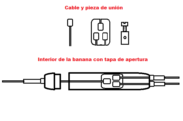

Invitado Kimcoyo Publicado 4 de Mayo del 2015 Compartir Publicado 4 de Mayo del 2015 Hola a todos, no se si estará ya hablado pero lo cuento por si acaso, se me había roto uno de los cables de cierre del asiento y tuve que hacer un apaño momentaneo uniendo un cierre al otro, pues bien, ahora me había decidido a arreglarlo cuando llamo al taller y me dicen que vale no se si 38 euros o algo así :pistolas que atraco, bueno pues como en mi experioencia todo lo que se monta se desmonta pues me decidí a comprar un par de cables de bicicleta y manos a la obra, saqué el conjunto de cables y se pueden reemplazar todos, eso si, poniendoles luego un tope en los extremos, hay que comprar el cable que mas pequeña tenga la cabeza que es de unos 4mm de larga por unos 3,5mm de ancha, en mi caso eran enormes y transversales pero nada que no se coma el esmeril, debajo os dibujo el cable y la pieza que los une la cual esta dibujada a transparencia ya que tiene dos alojamientos por un lado y uno por el otro, pues por 1,50€ mas los topes que los hice yo haciendo un agujero transversal a un separador de placa de circuito como los que llevan las placas de pc al chasis que a su vez llevan tornillo a ambos lados, ánimo y que no nos tanguen mas, un saludo. Enlace al comentario Compartir en otros sitios web More sharing options...
