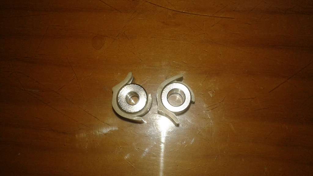

IceLord Publicado 17 de Junio del 2015 Compartir Publicado 17 de Junio del 2015 Pues ya los tengo en casita. Decir que el trato por parte de TURBOKIT ha sido magnífico y me han enviado el producto super-rápido (lo pagué el lunes y me ha llegado hoy mismo). Muchas gracias, desde aquí, a Francisco (TK). Me han llegado 12 rodillos, con sus correspondientes 12 camisas deslizadoras (6 de 10grs y 6 de 12 grs), por lo que tendré camisas de repuesto para cuando se me gasten las que ponga (entiendo que lo que se desgasta con estos rodillos son dichas camisas y no los propios rodillos (que van envueltos en ellas). Ahora sólo me queda esperar a la revisión de los 10.000 (ya voy por algo más de 8.000), para que me los monten y a disfrutar. La espera va a ser desesperante.... llorando_ Enlace al comentario Compartir en otros sitios web More sharing options...

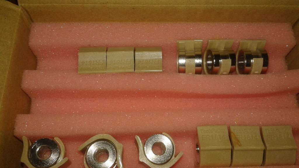

pepelu Publicado 17 de Junio del 2015 Compartir Publicado 17 de Junio del 2015 Me acabo de dar cuenta de que me aj mandado dos juegos de 12 y de 10 derecha 10 izquierda 12esto promete Enlace al comentario Compartir en otros sitios web More sharing options...
IceLord Publicado 17 de Junio del 2015 Compartir Publicado 17 de Junio del 2015 Te han mandado lo mismo que a mi: un juego de 6 rodillos de 12grs con sus camisas y otro juego de 6 rodillos de 10grs con sus camisas. Supuestamente sólo mandaban 2 juegos de 6 rodillos (en 10grs y 12grs) y 1 juego de 6 camisas (que valen para ambos), pero parece que ahora están enviando 1 juego de camisas por cada juego de rodillos. Esto significa que eliges el juego de rodillos que más te interese, lo usas con uno de los juegos de camisas y guardas el otro juego de camisas, como repuesto, para cuando ese primero se desgaste por el uso. planeando_ Tonyaker, ya estoy buscando dinamométricas , aunque son carillas eh. No sabía que una llave podía salir tan cara. Enlace al comentario Compartir en otros sitios web More sharing options...
