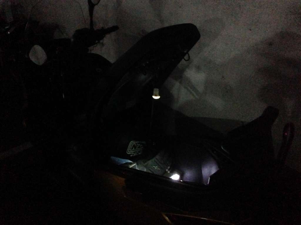

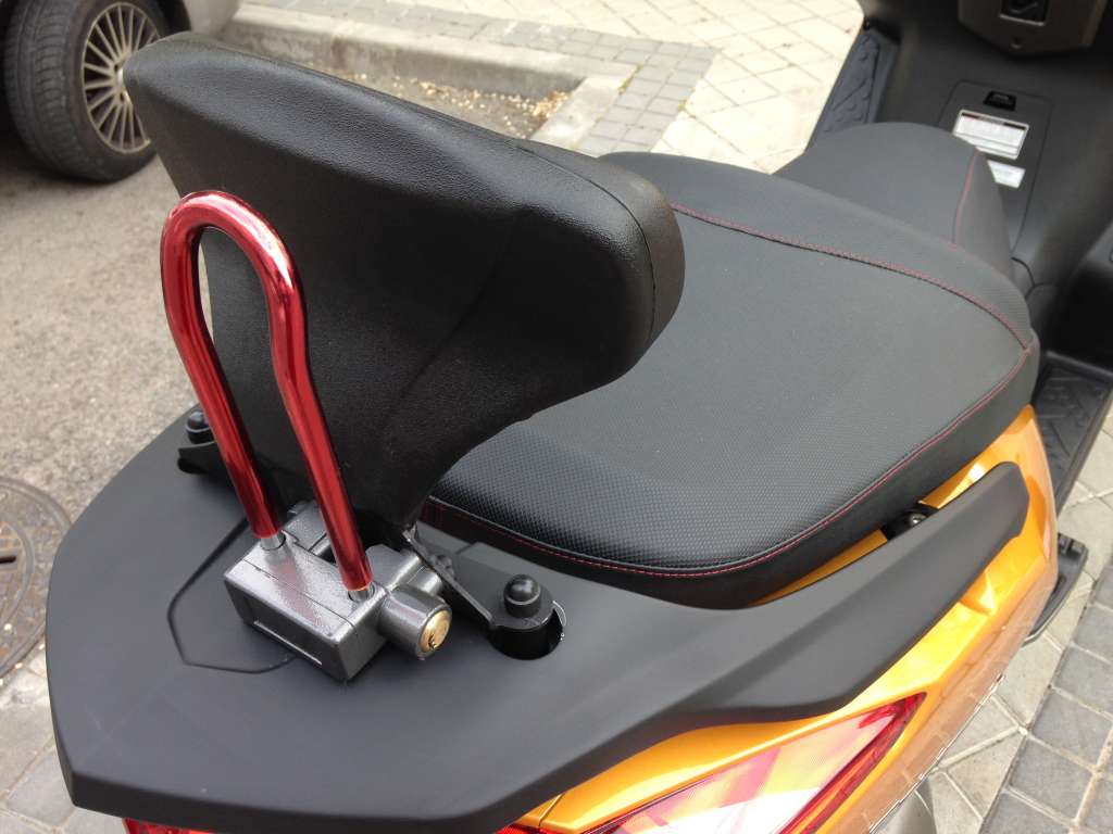

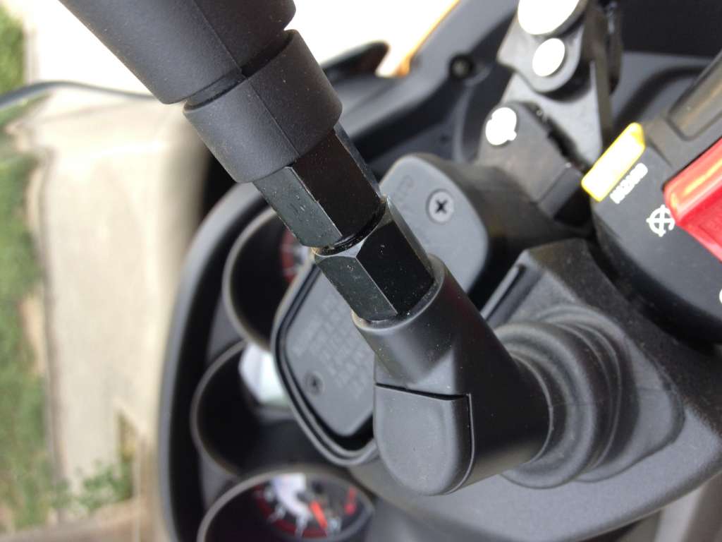

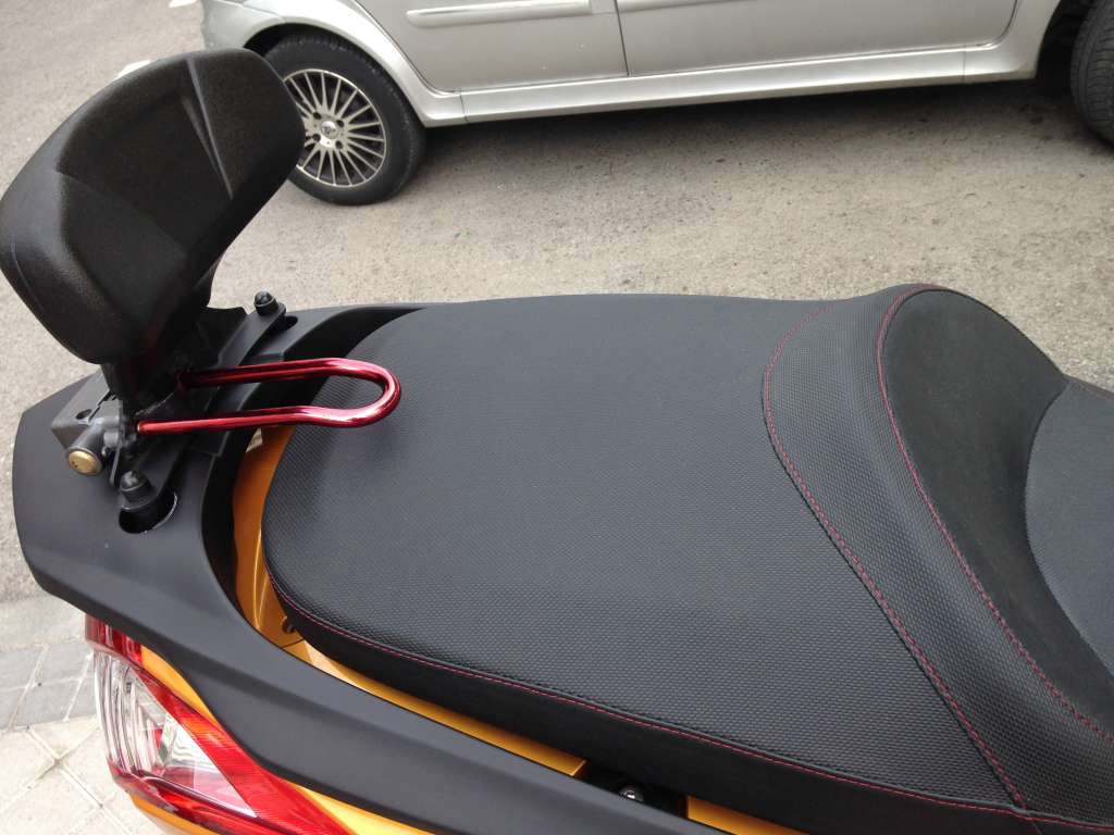

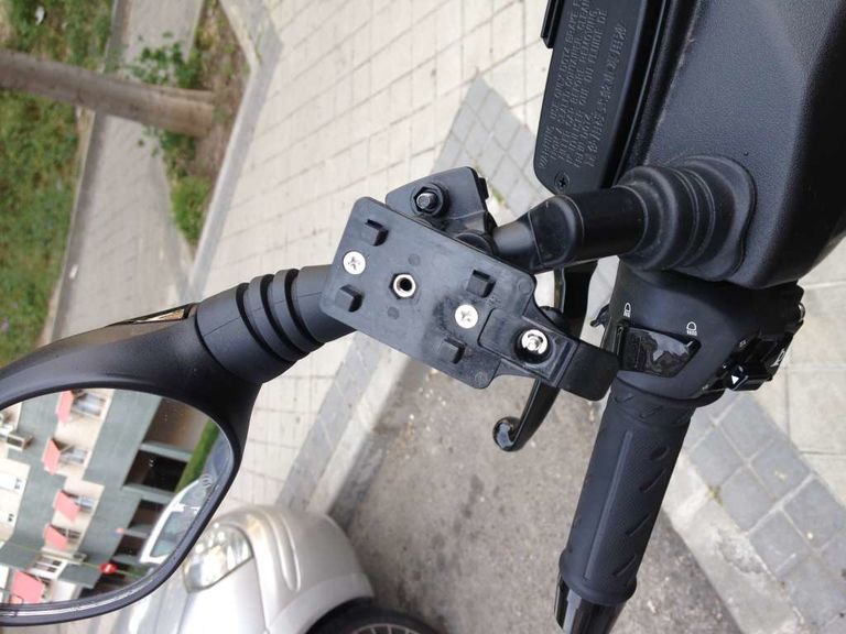

jclares Publicado 2 de Mayo del 2015 Compartir Publicado 2 de Mayo del 2015 Pues después de leer vuestras experiencias y tras 500 kilometros con la moto, ya le he puesto unos añadidos que la hacen mejor para mi uso. 1. Le he puesto los prolongadores a los espejos porque me caían muy bajos y con los hombros no veía nada. 2. Aprovechando los alargadores he podido adaptar un soporte para el móvil y así usarlo como GPS. 3. De la goma que sujeta las herramientas de debajo del asiento, he colgado una linterna del decathlon de 3€ que me iluminan el baul en el garaje de forma suficiente. La luz que lleva el baúl de serie es tan útil como un cenicero en una moto jajajajaja. Una solucion un tanto simplona pero eficiente. 4. Le compré al compañero @rubentome el respaldo con candado para dificultar que me abran el asiento. Al menos me quedo más tranquilo. 5. He puesto la suspensión en la posición 1 porque con mayores me destrozaba la espalda. Sigue siendo un tanto dura pero ahora es más cómodo. Sabia que las calles de Madrid estaban mal, pero en una moto, son para llorar. De momento, eso es todo. Ahora voy encantado de la vida :banana Enlace al comentario Compartir en otros sitios web More sharing options...

wlblanes Publicado 11 de Mayo del 2015 Compartir Publicado 11 de Mayo del 2015 Donde has comprado el alargo para los retrovisores?? Enlace al comentario Compartir en otros sitios web More sharing options...

jclares Publicado 12 de Mayo del 2015 Autor Compartir Publicado 12 de Mayo del 2015 Para alargar los retrovisores compre 4 de estos que encontré en otro hilo de este mimo foro ;-) www.ebay.es/itm/181377604458 Enlace al comentario Compartir en otros sitios web More sharing options...

Cristobal Publicado 29 de Mayo del 2015 Compartir Publicado 29 de Mayo del 2015 muy guapo todo, por cierto el candado para impedir que te habra el asiento se podria poner con el baul que le tengo puesto Enlace al comentario Compartir en otros sitios web More sharing options...

Satori Publicado 1 de Octubre del 2015 Compartir Publicado 1 de Octubre del 2015 wlblanes dijo: Donde has comprado el alargo para los retrovisores?? Hola amigo, yo los compré en Madrid, en motos Calleja, a 3 euros cada uno, pero así me ahorré los gastos de envío Enlace al comentario Compartir en otros sitios web More sharing options...

jclares Publicado 5 de Octubre del 2015 Autor Compartir Publicado 5 de Octubre del 2015 Yamanuha dijo: Busco el respaldo del asiento con el cepo donde lo puedo conseguir? No lo venden. Lo hizo un compañero del foro artesanalmente y me lo vendió de segunda mano porque vendía la moto Un saludo. Enlace al comentario Compartir en otros sitios web More sharing options...
