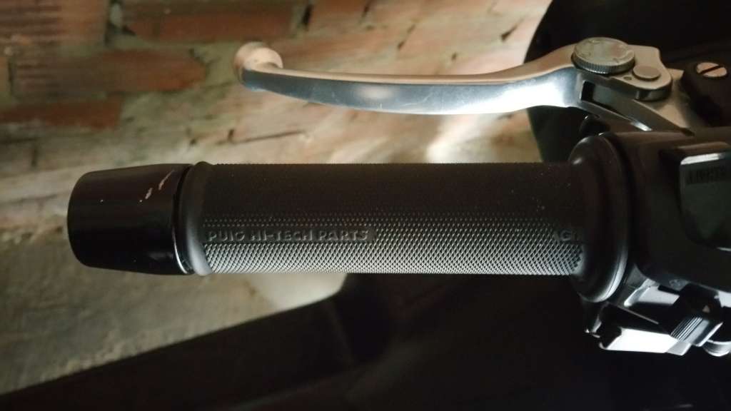

ansansa Publicado 1 de Mayo del 2015 Compartir Publicado 1 de Mayo del 2015 Buenos días! le puse a mi sd300 unos puños hitech duros y siempre me deja las manos negras. alguien sabe como solucionarlo? gracias Enlace al comentario Compartir en otros sitios web More sharing options...
pmuntu Publicado 2 de Mayo del 2015 Compartir Publicado 2 de Mayo del 2015 Con guantes!! claro_que_si Te recomiendo usar guantes, ante cualquier caida. De todas formas, si aún asi desistes de usar guantes, dale un lavado a los puños (por cierto, muy guapos) con agua tibia y jabón neutro (tipo mistol) y dejarán de mancharte las manos. Un saludo!! Enlace al comentario Compartir en otros sitios web More sharing options...

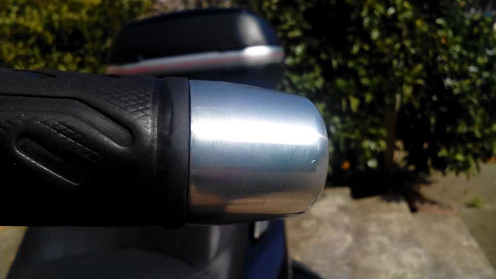

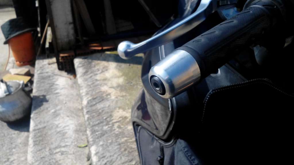

bautis Publicado 2 de Mayo del 2015 Compartir Publicado 2 de Mayo del 2015 Yo pulí los míos. Tornillo y tuerca, metes el contrapeso, lo cetras y aprietas la tuerca. Pones el conjunto en el taladro y primero con lija fina para quitar la pintura y después con pulimento hasta que quede a tu gusto :okey Enlace al comentario Compartir en otros sitios web More sharing options...
bautis Publicado 2 de Mayo del 2015 Compartir Publicado 2 de Mayo del 2015 Ya de paso los redondeé un poco las aristas. Para que te hagas una idea de como quedan Enlace al comentario Compartir en otros sitios web More sharing options...

ansansa Publicado 11 de Mayo del 2015 Autor Compartir Publicado 11 de Mayo del 2015 os confirmo!!! metí los puños en remojo en agua y les di con estropajo y mistol y ya no manchan. Un saludo paz_ Enlace al comentario Compartir en otros sitios web More sharing options...
