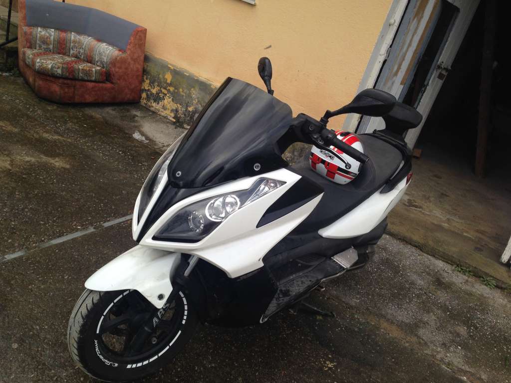

ansansa Publicado 1 de Mayo del 2015 Compartir Publicado 1 de Mayo del 2015 Buenos días! yo tengo puesta esa cúpula en una kymco sd 300. los tornillos que te vienen con la cúpula son los de la parte de abajo del centro y para poner los 4 tornillos de la parte de arriba tienes que quitarle a la cúpula original unas gomas con tu bito que lleva en esos agujeros y ponérsela a la cúpula malossi y te encajará correctamente. si no lo entiendes dímelo y te mandare más información. Enlace al comentario Compartir en otros sitios web More sharing options...

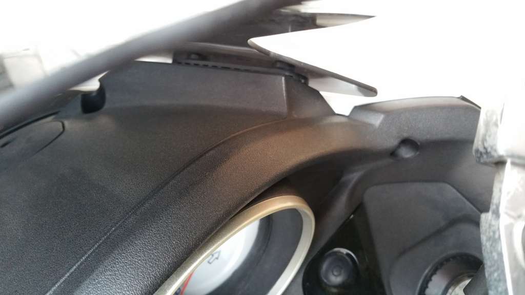

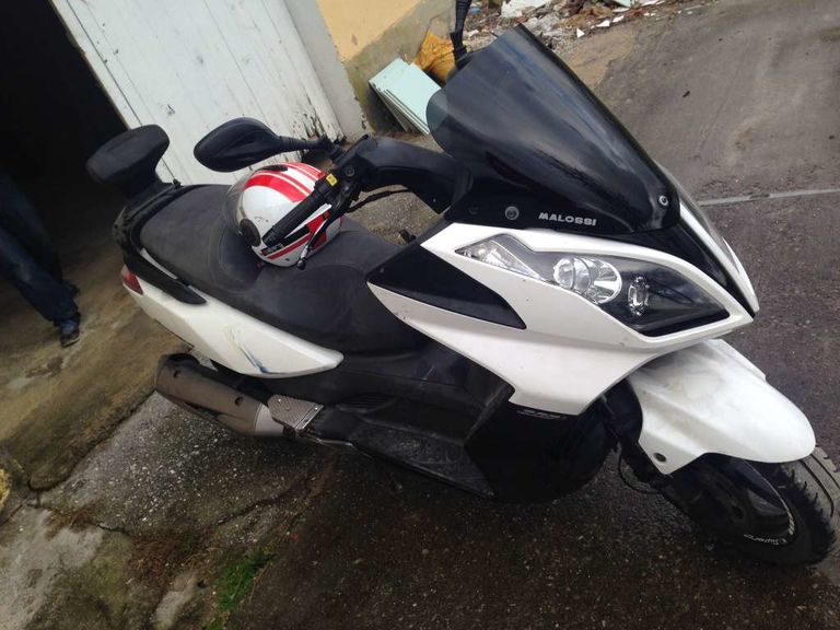

ansansa Publicado 3 de Mayo del 2015 Compartir Publicado 3 de Mayo del 2015 Te envío la foto de las gomas aber si lo puedes ver bien y te aclaras mejor Enlace al comentario Compartir en otros sitios web More sharing options...

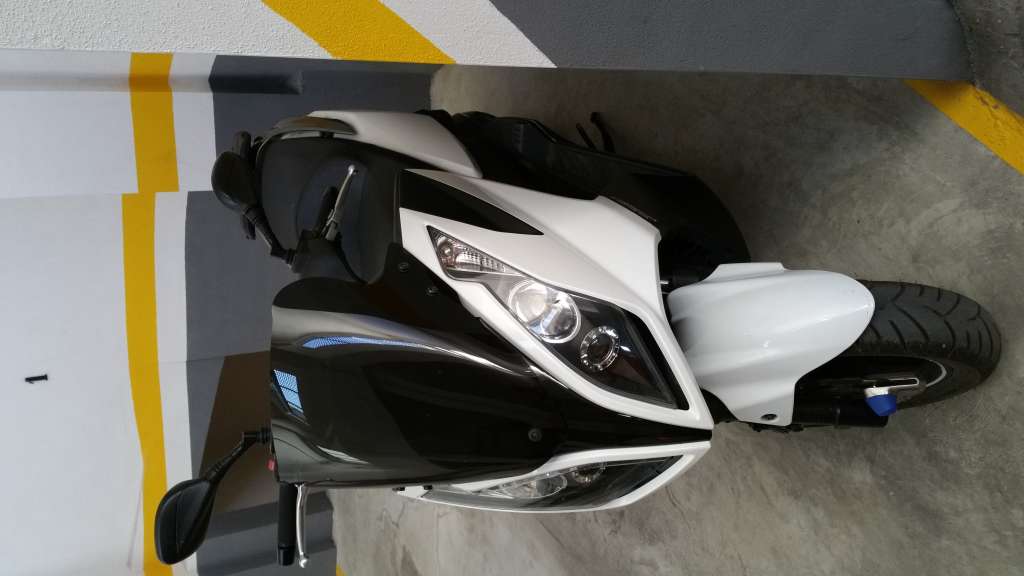

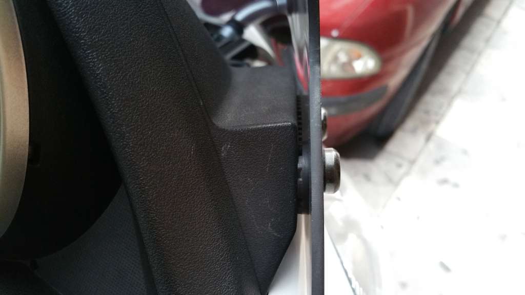

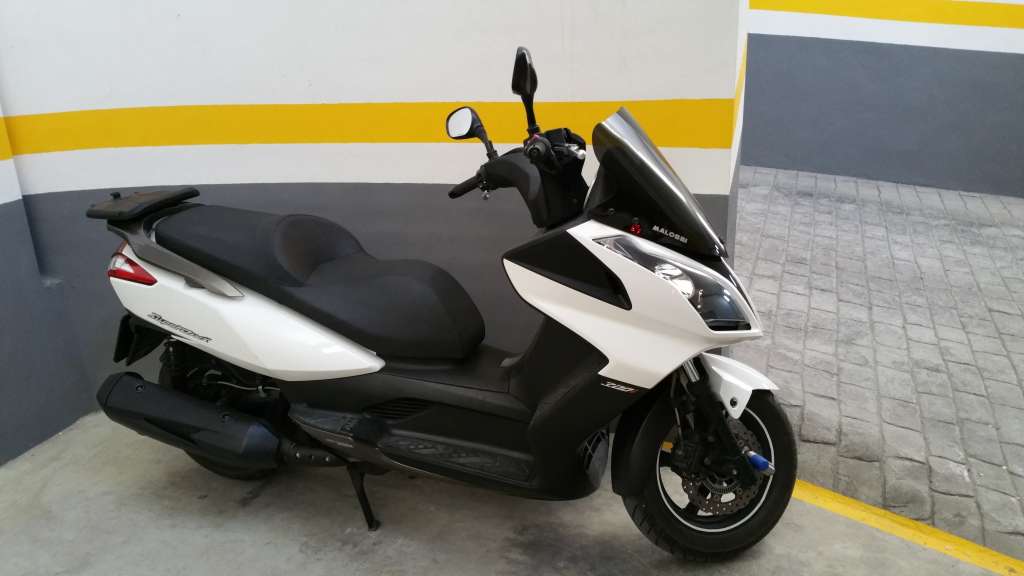

nikolas Publicado 9 de Marzo del 2016 Autor Compartir Publicado 9 de Marzo del 2016 Así ha quedado Enlace al comentario Compartir en otros sitios web More sharing options...
