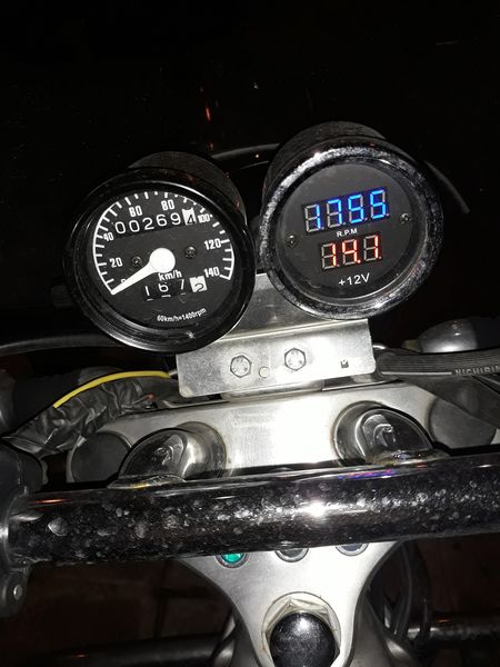

arlabo Publicado 24 de Febrero del 2018 Compartir Publicado 24 de Febrero del 2018 buenas compañeros y amantes de la zing,yo también he hecho mis pinitos con mi zing se me estropeo el cuentakilómetros y estuve mirando el precio y me salia muy caro y estuve mirando por china y me decidí en cambiarlo todo ponerle cuentakilómetros ,contrarrevoluciones y voltimetro creo que me ha quedado bastante chuli Enlace al comentario Compartir en otros sitios web More sharing options...

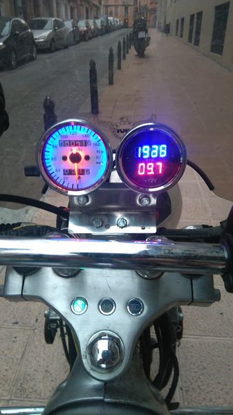

arlabo Publicado 29 de Diciembre del 2018 Compartir Publicado 29 de Diciembre del 2018 al final el cuetakilometros no me gusto y lo cambie por otro mas luminoso de led Enlace al comentario Compartir en otros sitios web More sharing options...

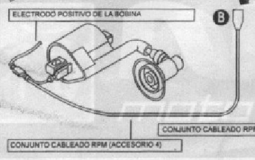

arlabo Publicado 29 de Diciembre del 2018 Compartir Publicado 29 de Diciembre del 2018 el voltimetro a cualquier polo positivo y el otro al negativo el contrarrevoluciones a un cable de los dos que entran en la bobina (no me acuerdo cual) prueva en uno ,sino el otro Enlace al comentario Compartir en otros sitios web More sharing options...
