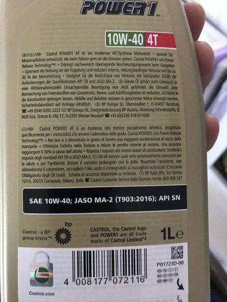

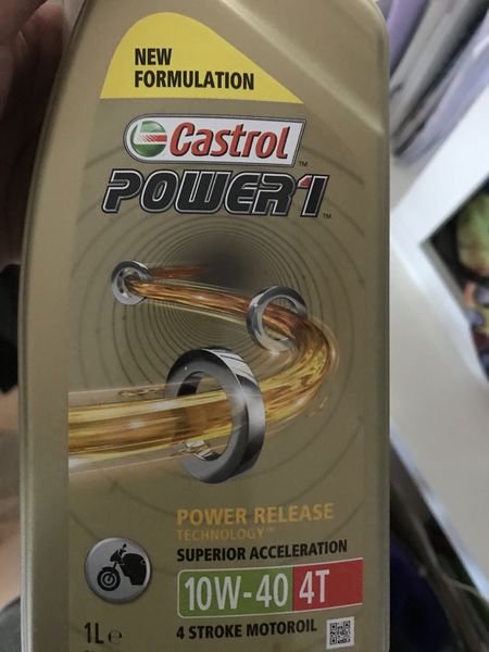

juaromes Publicado 15 de Junio del 2019 Compartir Publicado 15 de Junio del 2019 Al final he pillado un Castrol 10w40 Enlace al comentario Compartir en otros sitios web More sharing options...
Tiritos Publicado 15 de Junio del 2019 Compartir Publicado 15 de Junio del 2019 Hace 4 horas, juaromes dijo: Al final he pillado un Castrol 10w40 Si no me equivoco ese aceite es semisintetico API SJ, no has elegido bien.. Un saludo Enlace al comentario Compartir en otros sitios web More sharing options...
juaromes Publicado 15 de Junio del 2019 Compartir Publicado 15 de Junio del 2019 No jodas! Pero si el 10w40 decían más arriba q tb vale no ? Enlace al comentario Compartir en otros sitios web More sharing options...
juaromes Publicado 15 de Junio del 2019 Compartir Publicado 15 de Junio del 2019 Pone API SN Enlace al comentario Compartir en otros sitios web More sharing options...
Germi Publicado 15 de Junio del 2019 Compartir Publicado 15 de Junio del 2019 API SN buenismo ponlo sin miedo. Pero recuerda 0.7 y mide incluso 0.6 y mide. Cuando llegue a mitad varilla para ya tiene bastante. El que sobra para reponer mas adelante. Lecturas cada mil y si eso añades. Lo puedes llevar de 3000 a 4000 km sin problema añadiendo a nivel. Yo cambio cada 3000 y bien. Enlace al comentario Compartir en otros sitios web More sharing options...
juaromes Publicado 15 de Junio del 2019 Compartir Publicado 15 de Junio del 2019 Ok pues gracias de todos modos mi moto tiene ya 10 años y en esa época creo q los aceites utilizados eran API SJ ... no creo q pasara nada .... pero como digo este es API SN Enlace al comentario Compartir en otros sitios web More sharing options...
Tiritos Publicado 15 de Junio del 2019 Compartir Publicado 15 de Junio del 2019 Hace 46 minutos , juaromes dijo: Pone API SN Este aceite es bueno, lo que pasa es que la marca Castrol que tiene muy buena fama suelen vender aceite semisintetico ( no se porque, porque también tienen sintético.) Este es de nueva fórmula y aunque es semisintetico, por lo menos es SN. Perdona por el susto. Enlace al comentario Compartir en otros sitios web More sharing options...
