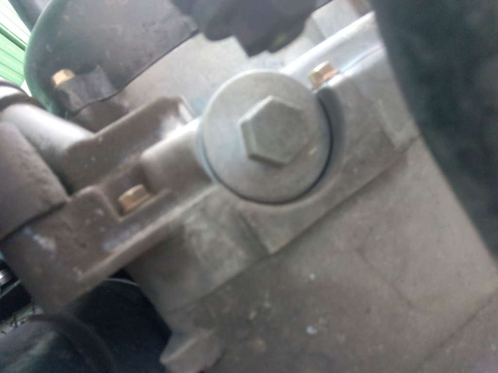

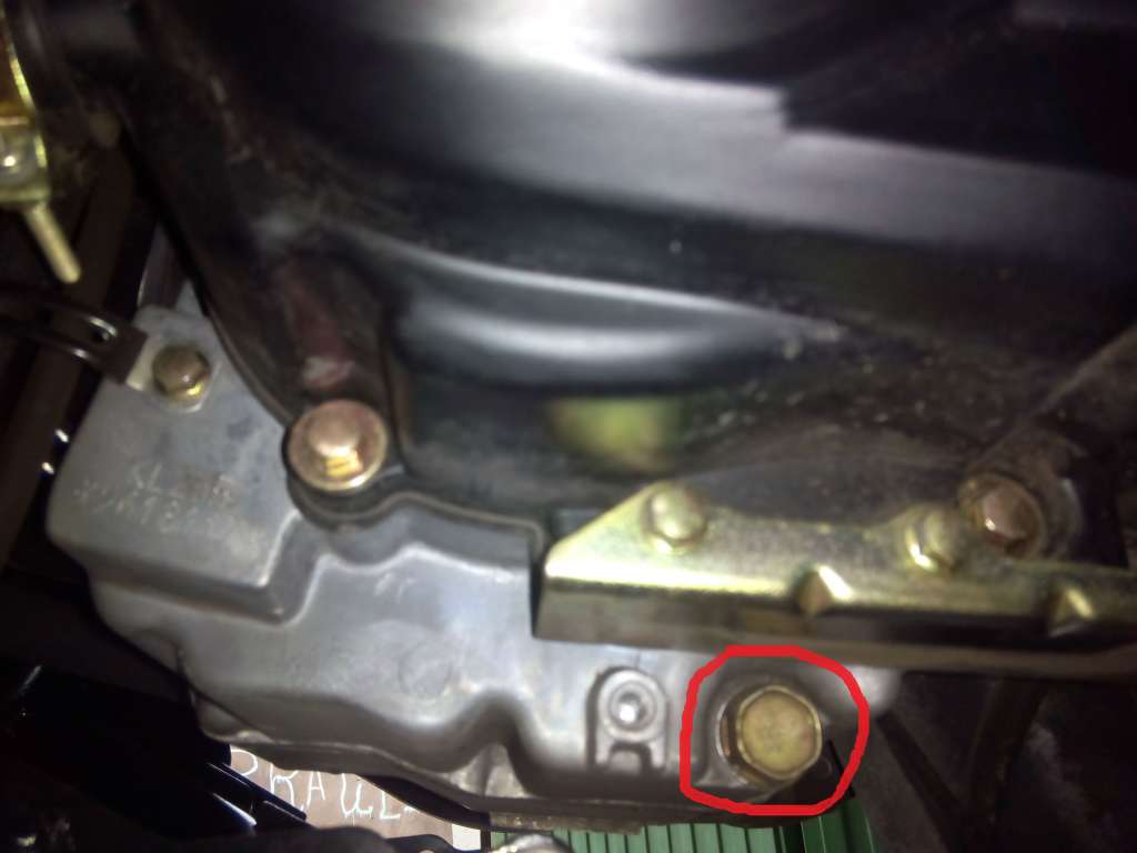

kozma Publicado 15 de Abril del 2015 Compartir Publicado 15 de Abril del 2015 Buenas tardes a todos me dispongo hacer el cambio de aceite de mi agility city 125 y tengo dudas con el tornillo de vaciado del motor. Uno se encuentra debajo del medidor de aceite y el otro por la parte baja de la correa. Me dispongo a comprar Castrol 10w40 y no se si este es el adecuado. Adjunto unas fotos a ver si alguien me puede decir cual es, muchas gracias. Enlace al comentario Compartir en otros sitios web More sharing options...
ugena44 Publicado 15 de Abril del 2015 Compartir Publicado 15 de Abril del 2015 hola Alberto, el tapón de vaciado es el de la foro de arriba. el otro creo que es el tampón del tamiz metálico para el aceite. yo tuve una grand dink y creo que es igual. Enlace al comentario Compartir en otros sitios web More sharing options...
pilukajaime Publicado 16 de Abril del 2015 Compartir Publicado 16 de Abril del 2015 El primero que pones es para el aceite de la transmisión y la segunda foto es para el aceite de la moto. Enlace al comentario Compartir en otros sitios web More sharing options...
agilisto Publicado 2 de Febrero del 2016 Compartir Publicado 2 de Febrero del 2016 Bueno , la primera foto es el tornillo de vaciado. Y la segunda es donde esta el filtro de malla Enlace al comentario Compartir en otros sitios web More sharing options...

Diablo 2 Publicado 26 de Diciembre del 2017 Compartir Publicado 26 de Diciembre del 2017 En 02/02/2016 en 22:52 , agilisto dijo: Bueno , la primera foto es el tornillo de vaciado. Y la segunda es donde esta el filtro de malla OK Enlace al comentario Compartir en otros sitios web More sharing options...
Invitado Publicado 27 de Diciembre del 2017 Compartir Publicado 27 de Diciembre del 2017 La 1ª foto es el tornillo de vaciado, y la 2ª es donde se encuentra el filtro de malla, aunque también se puede vaciar por ahí el aceite (que me corrija alguien si me equivoco). Yo personalmente, cuando le hago el cambio de aceite de motor, lo vacío por el 2º, ya que de todas formas es recomendable aprovechar a limpiar el filtro de malla. Enlace al comentario Compartir en otros sitios web More sharing options...
angelssent Publicado 13 de Enero del 2018 Compartir Publicado 13 de Enero del 2018 En 27/12/2017 en 20:42 , Makinoico dijo: La 1ª foto es el tornillo de vaciado, y la 2ª es donde se encuentra el filtro de malla, aunque también se puede vaciar por ahí el aceite (que me corrija alguien si me equivoco). Yo personalmente, cuando le hago el cambio de aceite de motor, lo vacío por el 2º, ya que de todas formas es recomendable aprovechar a limpiar el filtro de malla. buena recomendacion,me gustaria que dijeran algo los especialistas Enlace al comentario Compartir en otros sitios web More sharing options...
guenzo Publicado 2 de Abril del 2018 Compartir Publicado 2 de Abril del 2018 Yo he cambiado el aceite más de 12 veces y siempre lo vacío por el tornillo del Tamiz de aceite y así aprovecho y lo limpio y te puedo decir que sale prácticamente todo el aceite. Hasta ahora sin ningún problema por hacerlo así Enlace al comentario Compartir en otros sitios web More sharing options...

kaladan Publicado 17 de Julio del 2018 Compartir Publicado 17 de Julio del 2018 primera vaciado ,segunda tamiz o filtro de aceite,ah y jamás cambiaría el aceite a los 300 kms,es aceite mas denso para el rodaje,y con 300 kms dudo que se le haga un rodaje a la moto Enlace al comentario Compartir en otros sitios web More sharing options...
Tiritos Publicado 19 de Agosto del 2018 Compartir Publicado 19 de Agosto del 2018 En 17/7/2018 en 19:31 , kaladan dijo: primera vaciado ,segunda tamiz o filtro de aceite,ah y jamás cambiaría el aceite a los 300 kms,es aceite mas denso para el rodaje,y con 300 kms dudo que se le haga un rodaje a la moto El tamiz es un prefiltro de aceite, el verdadero filtro de aceite es un cartucho que se sustituye cada 6000 km, mientras que el tamiz hay que limpiarlo cada revisión, que en esta moto es a los 300Km, a los 1000 Km, a los 3000Km, y así sucesivamente cada 2000km (según recomendaciones del manual de Kymco). Saludos Enlace al comentario Compartir en otros sitios web More sharing options...
