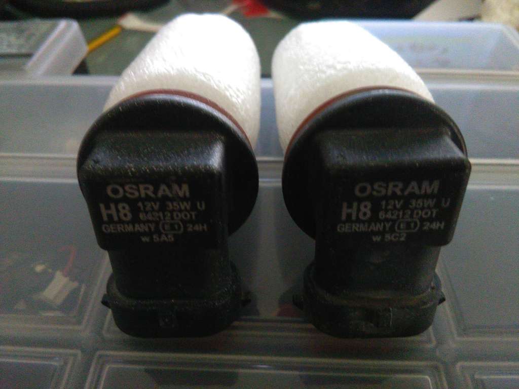

maverickcri Publicado 16 de Octubre del 2015 Compartir Publicado 16 de Octubre del 2015 Vuelvo a abrir este post porque no tengo claro un par de cosas: 1-si la moto lleva H4, ¿porque se buscan H8? ¿Son intercambiables? 2- ¿si las que lleva son de 35w, con las de 55w no se corre el riesgo de quemar el faro y además no usa más electricidad de la batería? Estoy buscando H4 35w halógenas por todos lados pero no consigo encontrar nada... Enlace al comentario Compartir en otros sitios web More sharing options...
Jagaga Publicado 17 de Octubre del 2015 Compartir Publicado 17 de Octubre del 2015 Vuelvo a abrir este post porque no tengo claro un par de cosas: 1-si la moto lleva H4, ¿porque se buscan H8? ¿Son intercambiables?. Las bombillas que llevamos en la sd son H8. Enlace al comentario Compartir en otros sitios web More sharing options...

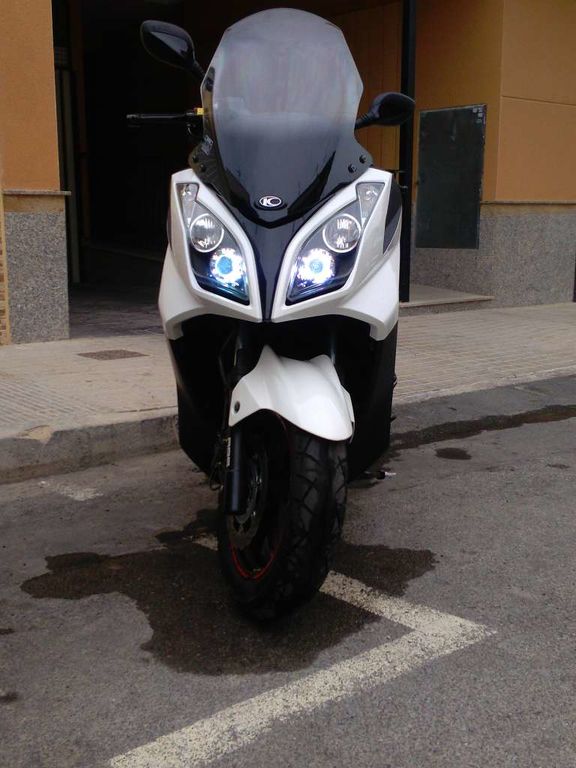

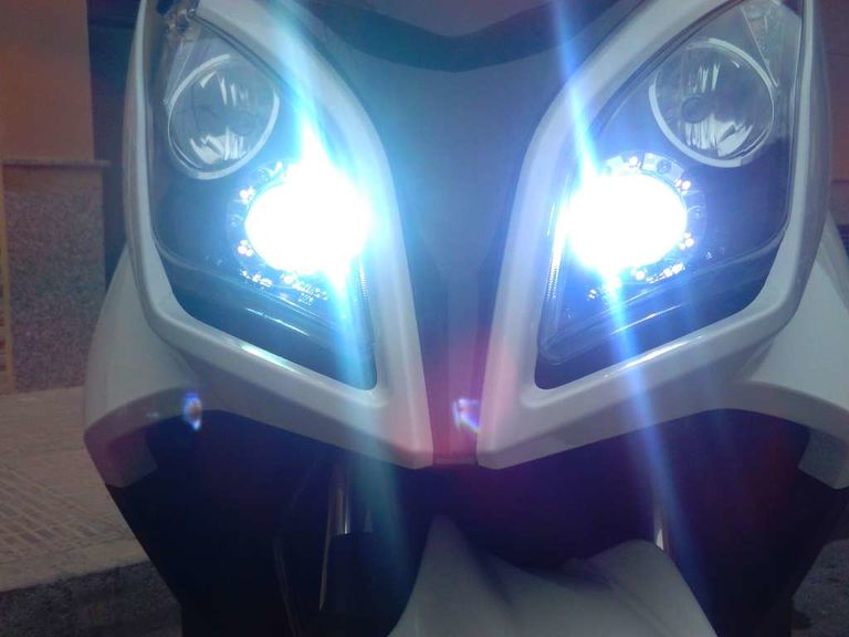

StumpjumperHT89 Publicado 17 de Octubre del 2015 Compartir Publicado 17 de Octubre del 2015 Buenas, yo las que llevo son unas xenón. Para que OS hagáis una idea...día con xenón, noche con las osram que trae de casa. Confirmar que H8 y H11 son compatibles en cualquier faro de ambas versiones. Normalmente el H11 se utiliza para lámparas antinieblas. Adjunto foto para que veáis un xenón 6000k. Consciente de la ilegalidad por cuestiones de homologación... decir que el tema está en la seguridad del faro. Aunque prefiero ver bien, porque mi recorrido es en vía sin iluminación y de madrugada, de ahí a la importancia de la buena luz en la SD. Enlace al comentario Compartir en otros sitios web More sharing options...
maverickcri Publicado 17 de Octubre del 2015 Compartir Publicado 17 de Octubre del 2015 Vuelvo a abrir este post porque no tengo claro un par de cosas: 1-si la moto lleva H4, ¿porque se buscan H8? ¿Son intercambiables?. Las bombillas que llevamos en la sd son H8. Però en la web kymco en el apartado iluminación de la sd 300 pone claramente H4 35w. Lo que me extraña es que no salga en el manual de la moto Enlace al comentario Compartir en otros sitios web More sharing options...
Vendettoso Publicado 17 de Octubre del 2015 Compartir Publicado 17 de Octubre del 2015 Vuelvo a abrir este post porque no tengo claro un par de cosas: 1-si la moto lleva H4, ¿porque se buscan H8? ¿Son intercambiables?. Las bombillas que llevamos en la sd son H8. Però en la web kymco en el apartado iluminación de la sd 300 pone claramente H4 35w. Lo que me extraña es que no salga en el manual de la moto. En la web pone h4 pero me da que esta mal, todavia no las he cambiado pero vamos por todos los tutos y todo lo que e visto aqui son h8, y si, a mi me jode mucho la verdad por que h4 hay en todos lados pero bueno Enlace al comentario Compartir en otros sitios web More sharing options...

StumpjumperHT89 Publicado 19 de Octubre del 2015 Compartir Publicado 19 de Octubre del 2015 Pues en mi caso, desconecto las luces siempre y las enciendo cuando tengo el motor en marcha unos segundos. Pues hasta ahora sin problema...no suelo pasar por zona de controles, pero vamos, teniendo las luces ajustadas para no deslumbrar no te dirán nada. Perfectamente puede pasar por las luces que se instalan en las nuevas maxiscooters como la PCX. El kit que llevo yo es H8 55w 6000k, es una pasada, se ve claramente mejor que con las de casa. La instalación no es complicada, si sabes desmontar el frontal, en menos de una hora lo tienes. Te voy a ilustrar....jejeje. Enlace al comentario Compartir en otros sitios web More sharing options...

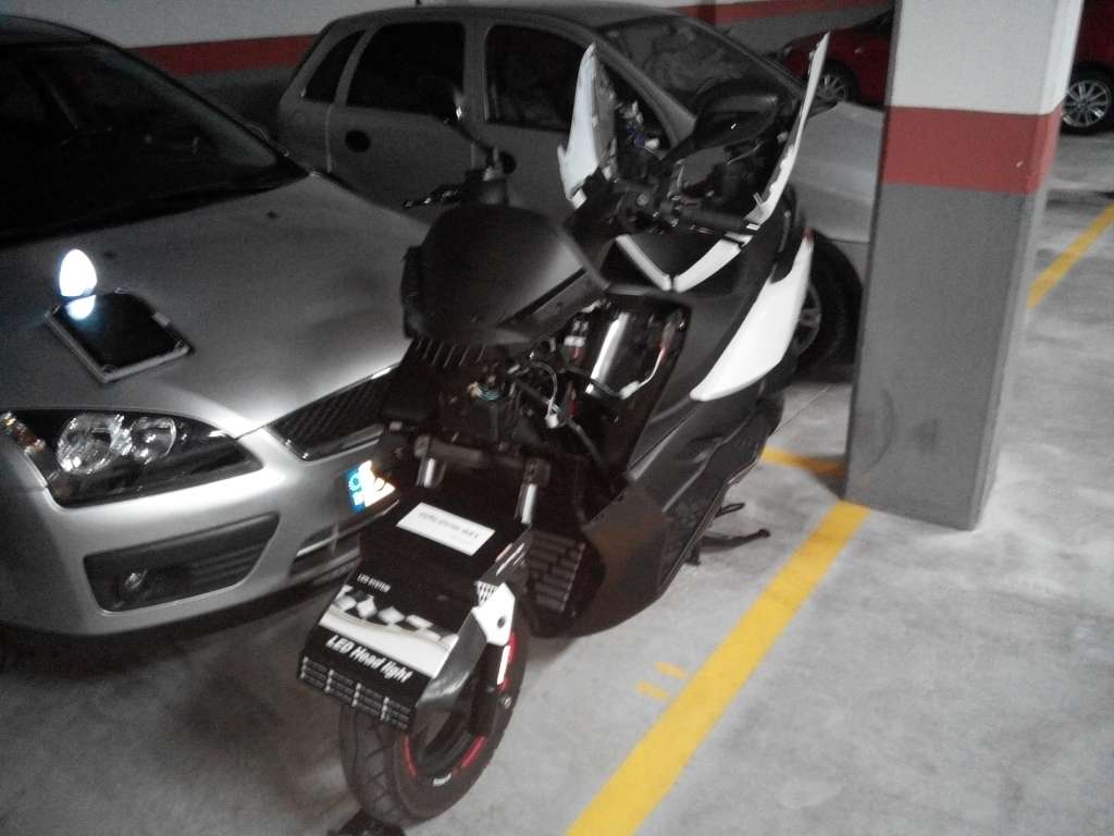

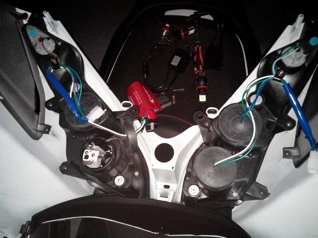

StumpjumperHT89 Publicado 19 de Octubre del 2015 Compartir Publicado 19 de Octubre del 2015 Inicialmente compré lámparas de LED para H8/H11 y no conseguí instalarlas debido a que la cabeza del led era mayor al diámetro del faro. En ese caso, las pasé a las luces antinieblas del Ford Focus (se ven de cine en la noche por carreteras ratoneras). Tuve que pedir un KIT HID Xenón y este sí que entraba, pero hay que agujerear las protecciones que llevan de goma para que pasen los cables y conectores de los balastros del xenón. Finalmente quedaría como en la fotos que os puse en la página anterior. Saludos. Enlace al comentario Compartir en otros sitios web More sharing options...

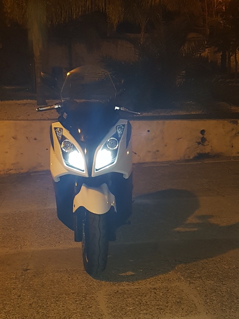

danimalaga87 Publicado 31 de Agosto del 2017 Compartir Publicado 31 de Agosto del 2017 Buenas hay la teneis con las bombillas led puesta cero problema hasta ahora y la verdad que me e topado unas cuantas veces con los civiles y ni mu. Enlace al comentario Compartir en otros sitios web More sharing options...
LAMARRU Publicado 31 de Agosto del 2017 Compartir Publicado 31 de Agosto del 2017 Alumbran bien con las lámparas de LED? Enlace al comentario Compartir en otros sitios web More sharing options...
danimalaga87 Publicado 31 de Agosto del 2017 Compartir Publicado 31 de Agosto del 2017 La verdad que si que la diferencia se nota bastante y si las tienes bien regulada no molestan para nada Enlace al comentario Compartir en otros sitios web More sharing options...
sergio_902 Publicado 31 de Agosto del 2017 Compartir Publicado 31 de Agosto del 2017 Buenas hay la teneis con las bombillas led puesta cero problema hasta ahora y la verdad que me e topado unas cuantas veces con los civiles y ni mu. [attachment=48472]20170222_210407.jpg[/attachment] Lo malo es que el día que los pilles de mala hostia ya te estarán escribiendo la multa antes de que te den el alto. Lo mismo ocurre con las bombillas de LED Enlace al comentario Compartir en otros sitios web More sharing options...
