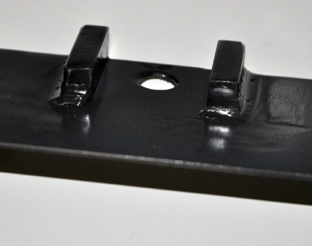

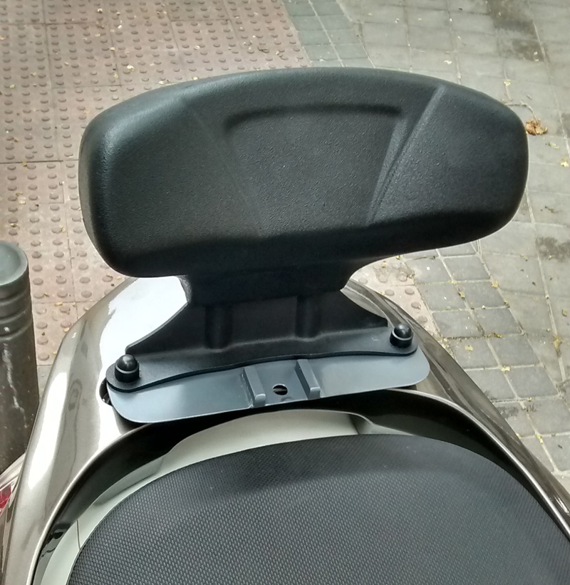

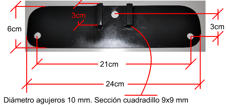

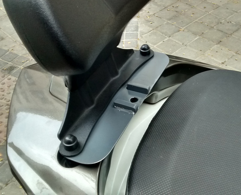

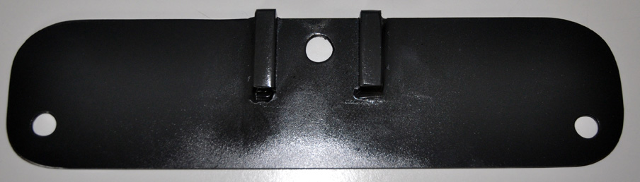

Hola Foreros:
Me parece que fue por este foro donde ví la idea para hacer un cierre de baúl mas efectivo para la SD.
Repito que la idea no es mia lo unico que he hecho es hacer unas fotos y poner las medidas para que otro pueda replicarlo. Una vez montado en la moto como se ve en la figura no es muy cantoso, y poniendole un cierre de los que van al disco de freno, se impide que habran el baul de la SD.
Espero que sea de utilidad a cualquiera que tenga este problema.
La chapa es de hiero de 1 mm.
