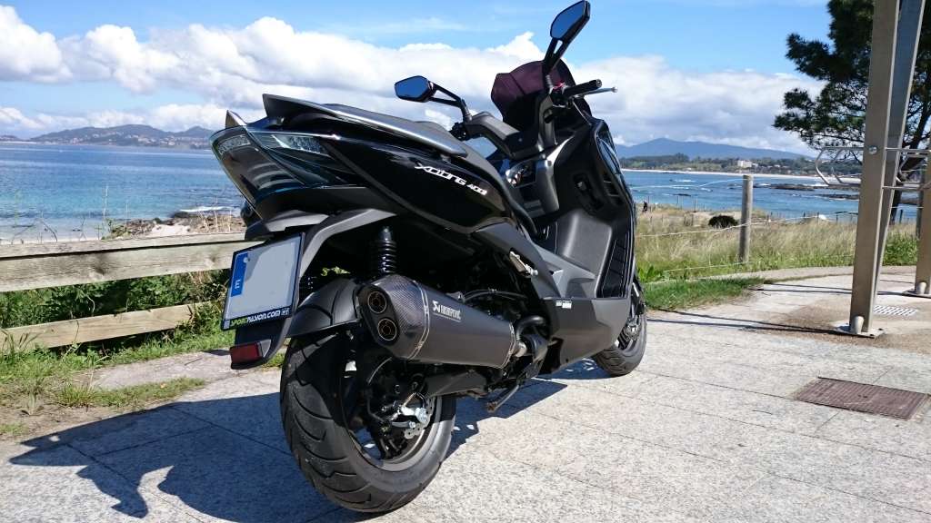

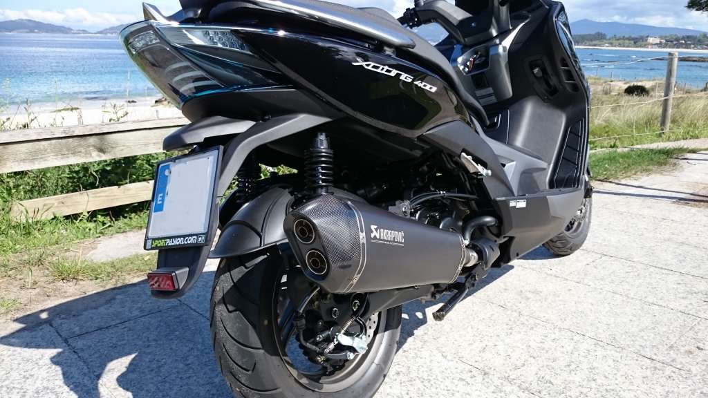

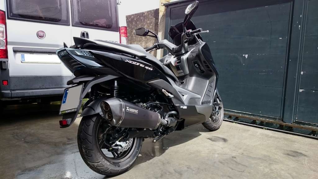

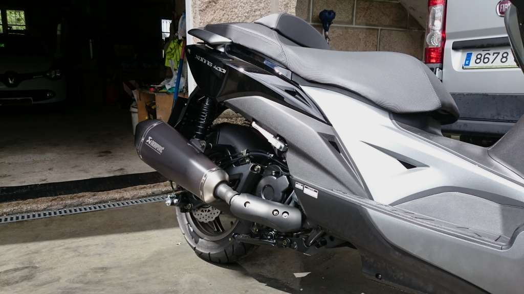

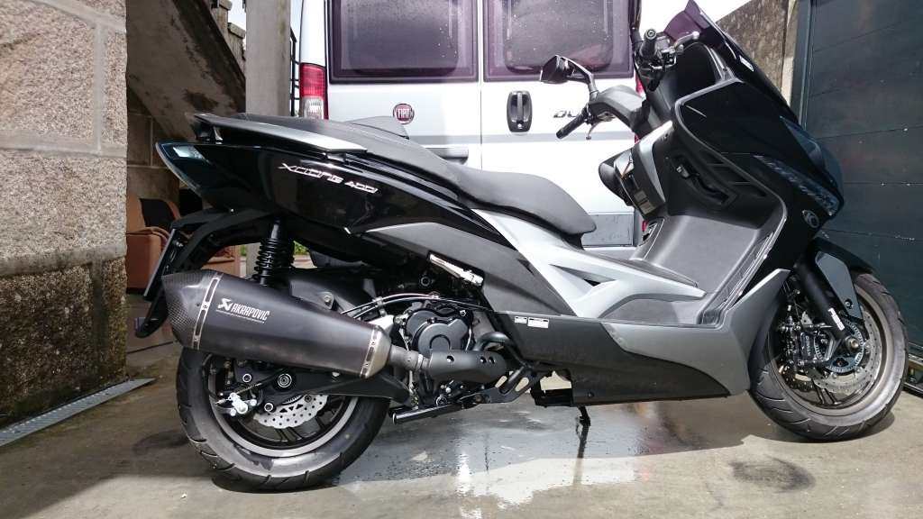

ernest Publicado 18 de Abril del 2015 Compartir Publicado 18 de Abril del 2015 Pues ahí van las fotos del chisme ya colocado. La moto queda un poco más desnuda lateralmente pero no le queda mal el nuevo silenciador. Me falta probarlo con buen tiempo dandome un rule. Saludos Enlace al comentario Compartir en otros sitios web More sharing options...
CUCUIBIZA Publicado 18 de Abril del 2015 Compartir Publicado 18 de Abril del 2015 Queda brutal ernest. Ya diras el rendimiento de la moto... Y lo de xmax apenas se nota..Jaja. claro_que_si Enlace al comentario Compartir en otros sitios web More sharing options...
Vendettoso Publicado 19 de Abril del 2015 Compartir Publicado 19 de Abril del 2015 Guapísimo tío, la cosa es la itv, ¿la pasara? Enlace al comentario Compartir en otros sitios web More sharing options...
caballata Publicado 19 de Abril del 2015 Compartir Publicado 19 de Abril del 2015 Chulisimo y para la ITV en 10 min lo cambias y ya Enlace al comentario Compartir en otros sitios web More sharing options...
Eimtivi Publicado 19 de Abril del 2015 Compartir Publicado 19 de Abril del 2015 Genial!!! Te queda francamente muy bien, una gran adaptación que parece que sea el fabricado para la xciting. :la ola Enlace al comentario Compartir en otros sitios web More sharing options...
ernest Publicado 19 de Abril del 2015 Compartir Publicado 19 de Abril del 2015 Efectivamente compañero Vendettoso, es posible que no la pase, pero lo voy a intentar solo por probar y como dice Caballata son 10 minutos poner el de fabrica. Un saludo Enlace al comentario Compartir en otros sitios web More sharing options...

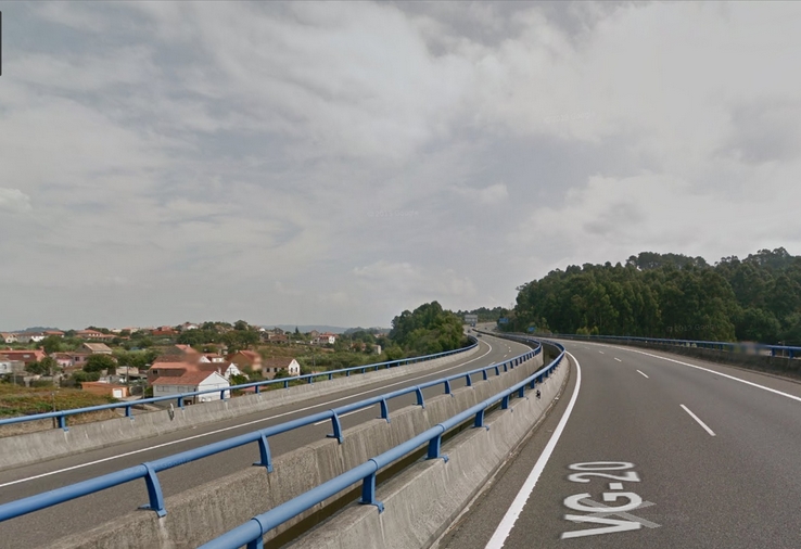

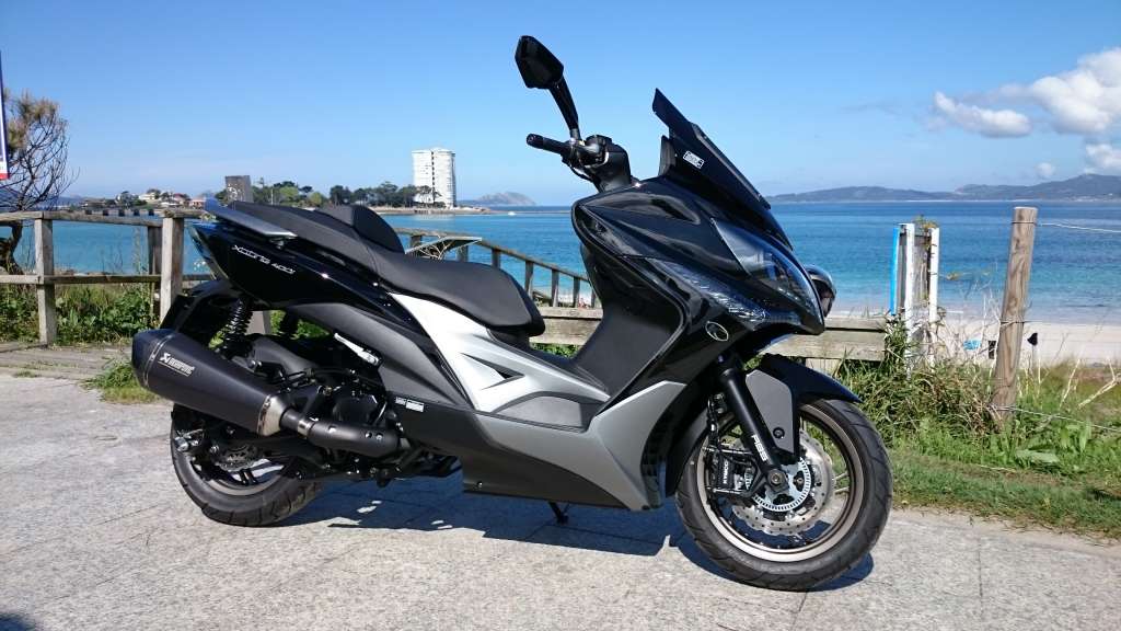

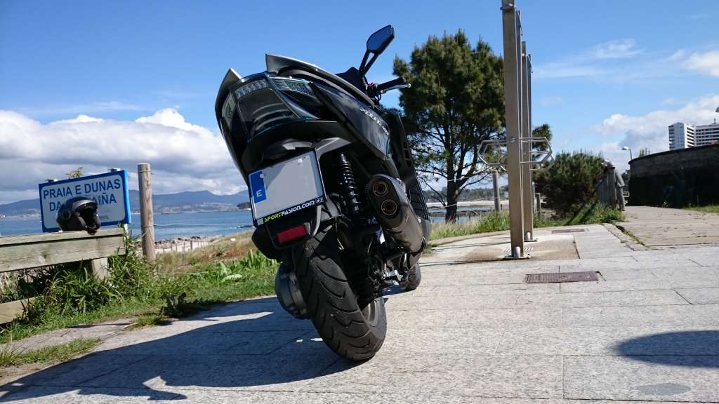

ernest Publicado 19 de Abril del 2015 Compartir Publicado 19 de Abril del 2015 Pues bien.., hoy hizo un dia maravilloso y aproveche para montar mi caballo de hierro y darme un paseo. Hice dos pruebas, una de recuperación en subida con limite de velocidad a 120 km/h y el otro en aceleración en llano limitado a 80 km/h. En la primera alcanzo los 25 km/h y corté sin saber a donde llegaría, pues empezaba una bajada. En la segunda prueba, en un tramo de 350 metros que tengo muy controlado, inicio a 20 km/h y termino a 27 km/h. Ahí van unas fotos del caballo co un paisaje que le sienta mejor que el Akra, ademas añado una foto de la zona de subida para la prueba (2,5 km) P.D.: Supongo que está claro lo de las pruebas. Enlace al comentario Compartir en otros sitios web More sharing options...
RuPaPi Publicado 19 de Abril del 2015 Compartir Publicado 19 de Abril del 2015 guapisimo, gran trabajo Enlace al comentario Compartir en otros sitios web More sharing options...
