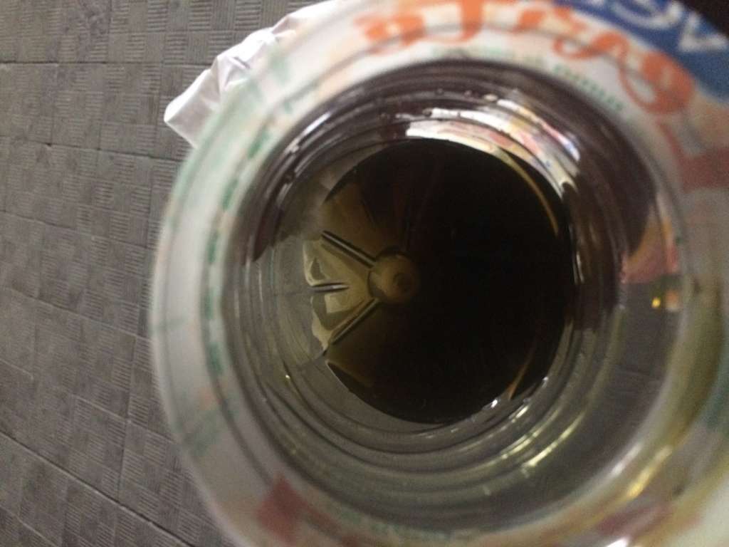

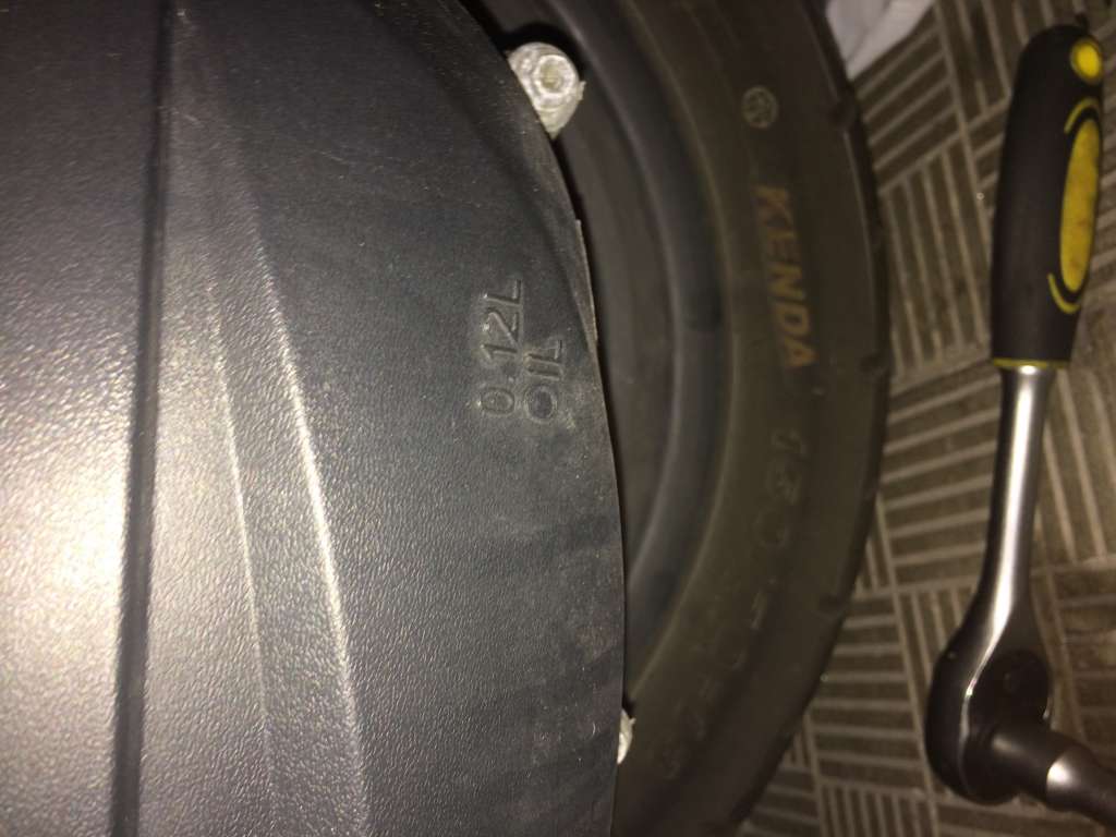

gballesteros Publicado 22 de Marzo del 2015 Compartir Publicado 22 de Marzo del 2015 hola amigos ya que no he encontrado información exacta para realizar el cambio os doy la info al detalle . Lo primero el material lo compro en expomoto el sae90 de cAstrol 0'5l cada bote a un precio bueno siempre hablando de la version 125 deciros que la cantidad a cambiar son 120ml viene marcado en la tapa de plastico así 0,12l en la esquina de atrás lleva dos tornillos el de abajo único para vaciar y el dd arriba para llenar con una jeringuilla de 60ml lo haremos super rápido (precaución a la hora de volver a apretar dichos tornillos muy suave y las vuelta justa normalmente se cambia cada 10mil km yo personalmente lo haré cada 5 ya que se lo he cambiado a los 9mil y a salido bastante negro y deteriorado y la moto no iba todo lo suave que tenia que ir una vez cambiado la moto parece nueva moteros_ Enlace al comentario Compartir en otros sitios web More sharing options...
