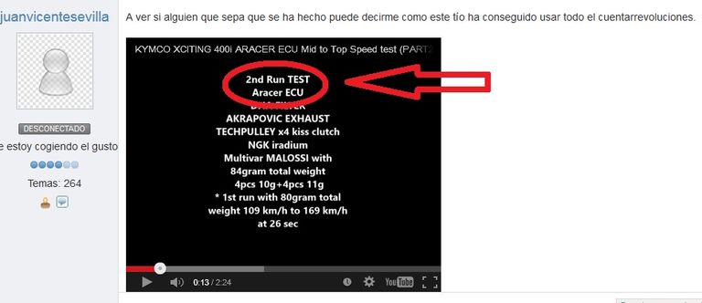

juanvicentesevilla Publicado 21 de Marzo del 2015 Compartir Publicado 21 de Marzo del 2015 A ver si alguien que sepa que se ha hecho puede decirme como este tío ha conseguido usar todo el cuentarrevoluciones. Enlace al comentario Compartir en otros sitios web More sharing options...
juanvicentesevilla Publicado 21 de Marzo del 2015 Autor Compartir Publicado 21 de Marzo del 2015 Creo que el truco esta en la Aracer ecu, pero no encuentro información extensa ni precio de ella. Enlace al comentario Compartir en otros sitios web More sharing options...

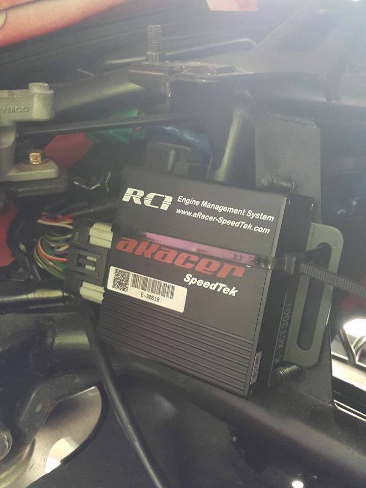

lupa69 Publicado 21 de Marzo del 2015 Compartir Publicado 21 de Marzo del 2015 Sera por esto ? Enlace al comentario Compartir en otros sitios web More sharing options...

mpracing Publicado 21 de Marzo del 2015 Compartir Publicado 21 de Marzo del 2015 Como bien te muestra el compañero lupa69 tiene la centralita cambiada que es con el tipo que yo contacte por mail para conseguir información del producto, aparte en la descripción del video te hace mención de todo lo que lleva cambiado en la Xciting http://forokymco.es/index.php/266-xciting-400/349818-centralitas-aprovechar-rpm-muertas-arriba Enlace al comentario Compartir en otros sitios web More sharing options...
juanvicentesevilla Publicado 21 de Marzo del 2015 Autor Compartir Publicado 21 de Marzo del 2015 Y has conseguido saber precio y si se puede adaptar a nuestra moto? En la web de speedtek no he visto que aparezca kymco como marca que pueda usarla. Enlace al comentario Compartir en otros sitios web More sharing options...
mpracing Publicado 21 de Marzo del 2015 Compartir Publicado 21 de Marzo del 2015 Y has conseguido saber precio y si se puede adaptar a nuestra moto? En la web de speedtek no he visto que aparezca kymco como marca que pueda usarla. El chico que gravo el video precisamente están haciendo pruevas con ella para poder ser usada al 100% con la Xciting 400, de precio no estuvimos hablando porque aun no esta a la venta hasta que esté totalmente testada. En el otro hilo colgué una foto del correo que recibí de fabrica. Enlace al comentario Compartir en otros sitios web More sharing options...
