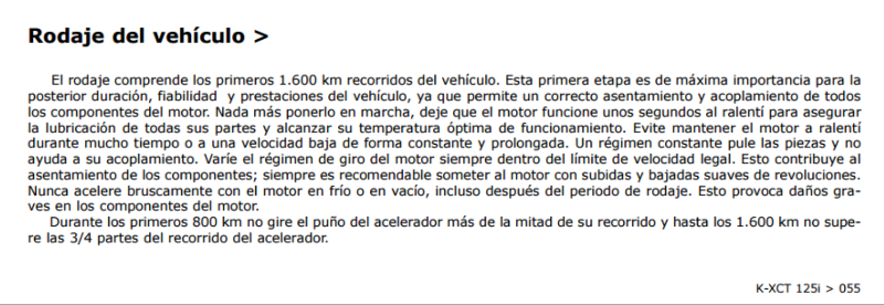

En el manual de usuario que trae la moto viene el tema del rodaje, dicho manual tenemos la costumbre de dejarlo de adorno...
Creo que este seria un buen rodaje para vuestra moto. Cómo he dicho antes, que cada uno haga lo que crea conveniente.
