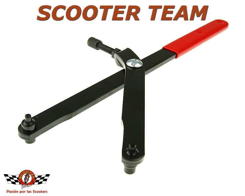

Happy Publicado 27 de Marzo del 2015 Compartir Publicado 27 de Marzo del 2015 Yo me compre la herramienta para inmovilizar el variador Desmonte el variador y lo dejé reluciente, pero esta llave no sirve para inmovilizar el embrague. Intenté inmovilizar la rueda apretando el freno trasero y metiendo entre los radios de la rueda y apoyando en la base del amortiguador una broca gorda y larga. La parti en mil pedazos. No tengo huevos a aflojar esa tuerca. Enlace al comentario Compartir en otros sitios web More sharing options...
ernestin1612 Publicado 27 de Marzo del 2015 Compartir Publicado 27 de Marzo del 2015 Yo si consigo aflojar el embrague con el util. Ahi que sujetarlo bien para que no se caiga mientras aflojas con la dinamometrica Enlace al comentario Compartir en otros sitios web More sharing options...
