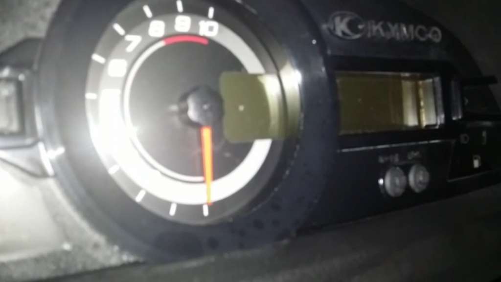

caballata Publicado 17 de Marzo del 2015 Compartir Publicado 17 de Marzo del 2015 hola a todos quería saber como le puedo quitar o si alguien me puede echar una mano por que me han salido unas manchas y no las puedo quitar con nada y además no se si se puede desmontar para pintar si sabéis algún liquido o lo que sea Enlace al comentario Compartir en otros sitios web More sharing options...

caballata Publicado 17 de Marzo del 2015 Autor Compartir Publicado 17 de Marzo del 2015 Compañero le he dado con este y no se va Enlace al comentario Compartir en otros sitios web More sharing options...
Jasonargo Publicado 17 de Marzo del 2015 Compartir Publicado 17 de Marzo del 2015 Esas manchas parecen por dentro, tal vez se te condenso agua al no estar hermeticamente cerrado del todo porque otra explicación, le diste al cuenta con pistola a presión al lavar la moto? si es así igual toca desmontar y limpiar desde dentro Enlace al comentario Compartir en otros sitios web More sharing options...

caballata Publicado 17 de Marzo del 2015 Autor Compartir Publicado 17 de Marzo del 2015 Jasonargo pues la verdad es que me paso apartir de lavarla y si pruebo con un secador a ver si se evapora ?? Tu crees que se podrá desmontar hace mas de diez días que no la lavo y la machas siguen igual Enlace al comentario Compartir en otros sitios web More sharing options...
CUCUIBIZA Publicado 17 de Marzo del 2015 Compartir Publicado 17 de Marzo del 2015 Hola. Si fuese humedad cuando le da el sol a la moto o hay una temperatura seca se tendria que ir. Yo tenia humedad en la otra moto porque estaba en la calle muchos años y se agrieto. A las 7 de la mañana con toda la humedad que hay aqui en la isla estaba llena de humedad y casi no se veia. Cuando llegaba las 12 y un poco de sol se iba solo y se veia perfecto. Eso parecen unas manchas pero prueba lo del secador,por si acaso. En los talleres tienen un polis de mayor calidad y hay un tipo de balletas que parecen papel,le das en circulos y despues con otro trozo nuevo terminas. Si con eso no se va mal asunto. Yo justo en casa tengo polis muy bueno y casi no corrosivo y balletas pero estamos muy lejos. Que tengas suerte compañero. Un saludo. PD. Si conoces a alguien en un taller te puede dar un poquito para probar Enlace al comentario Compartir en otros sitios web More sharing options...
Jasonargo Publicado 17 de Marzo del 2015 Compartir Publicado 17 de Marzo del 2015 Huele mas a una mancha que en su día fue de agua y suciedad y al evaporarse el agua se ha quedado solo la suciedad, sino le das por dentro con un microfibras dudo que salga esas manchas. ¿Cómo desmontarlo? leete la guía de taller de este modelo. http://www.forokymco.es/index.php/123-mecanica/328095-manual-de-taller-xciting-400i-espanol Enlace al comentario Compartir en otros sitios web More sharing options...
CUCUIBIZA Publicado 17 de Marzo del 2015 Compartir Publicado 17 de Marzo del 2015 Caballata. Para no darle tanta vueltas y no hacernos la pilla un lío. Cuando lavaste la moto supongo que la cogerias después y si te hubiese filtrado agua te habrías dado cuenta. Y si no es así echarle agua de la misma forma que la otra vez y secas por la parte de fuera y miras a ver si te entra agua o humedad. Así descartas lo del interior. Un saludo. También verlo en foto es difícil de apreciar. Pero parecen manchas como si le hubiese caido unas gotas de amoniaco a algo así. Lo de las gotas de humedad con suciedad por dentro no estamos hablando de una sino de muchas. Enlace al comentario Compartir en otros sitios web More sharing options...
caballata Publicado 17 de Marzo del 2015 Autor Compartir Publicado 17 de Marzo del 2015 Cuando me di cuenta fue después de lavar la moto ,pero en ese momento pese que seria algún liquido que habría hecho reacción , en ningún momento he pensado que a podido filtrarse agua así que voy a probar eso Enlace al comentario Compartir en otros sitios web More sharing options...

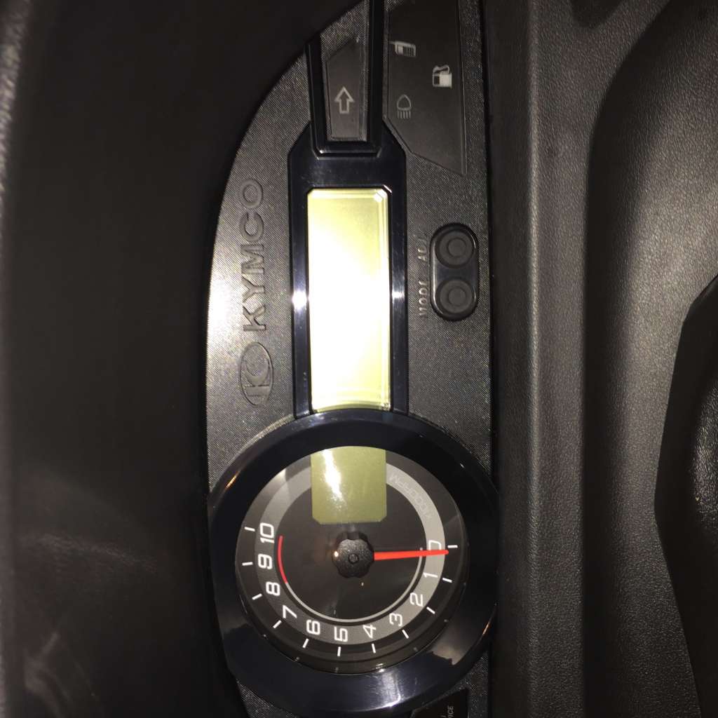

caballata Publicado 18 de Marzo del 2015 Autor Compartir Publicado 18 de Marzo del 2015 Ya le he quitado las manchas era agua 2 horas de secador y ya de paso le he quitado los cromados con una lija de agua la mas fina que había. Enlace al comentario Compartir en otros sitios web More sharing options...

mpracing Publicado 18 de Marzo del 2015 Compartir Publicado 18 de Marzo del 2015 Ya le he quitado las manchas era agua 2 horas de secador y ya de paso le he quitado los cromados con una lija de agua la mas fina que había.[attachment=32101]image_2015-03-18.jpg[/attachment] Me gusta como te a quedado sin el cromado de Kymco :okey creo que se lo haré a la mía con tu permiso.... Me encanta __bravo Enlace al comentario Compartir en otros sitios web More sharing options...
caballata Publicado 18 de Marzo del 2015 Autor Compartir Publicado 18 de Marzo del 2015 Me alegro que te guste , además se va súper fácil los de abajo hay que tener cuidado con los botones pero se queda en mate y me gusta mas Enlace al comentario Compartir en otros sitios web More sharing options...
