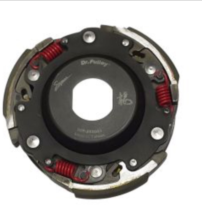

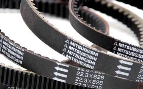

Jasonargo Publicado 17 de Marzo del 2015 Compartir Publicado 17 de Marzo del 2015 Hola foreros de la Xciting 400i, esta vez he encontrado un producto en Ebay que me llamo la atención y quería preguntaros a los más expertos en mecánica que opináis de ellos. En primer lugar que opináis de este kit de transmisión: Kit de transmisión En segundo lugar que opinais de esta correa? sería la misma que de origen? Correa CVT Y en tercer lugar que opináis de montar esta bujía? se notara mejoría en prestaciones? Bujia mejorada planeando_ Animaros a comentar este hilo y a aportar en caso de encontrar materiales que aporten un extra calidad a nuestras monturas. Un saludo V`sss. :motero Enlace al comentario Compartir en otros sitios web More sharing options...

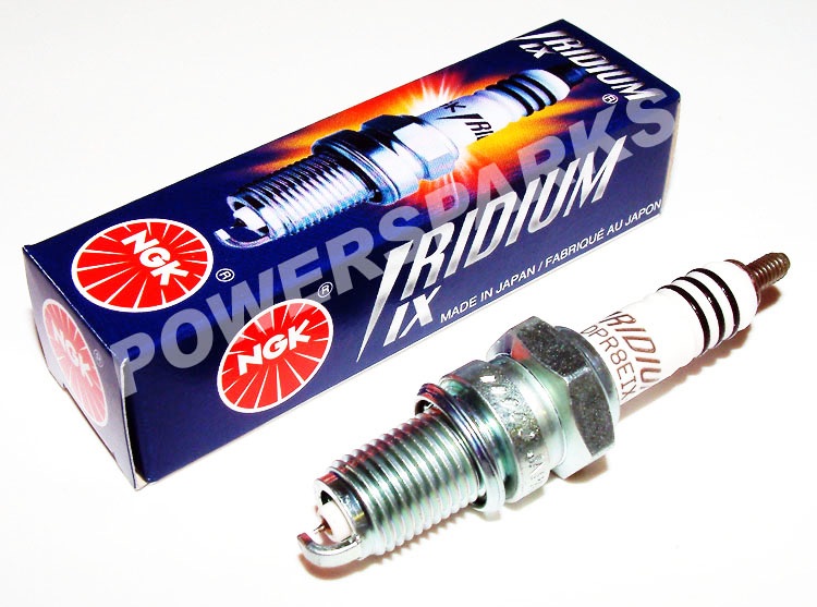

mpracing Publicado 22 de Marzo del 2015 Compartir Publicado 22 de Marzo del 2015 Jasonargo dijo: Mpracing pronunciate jaja Jejeje...: pues mira en mi humilde opinión de esos 3 accesorios que has puesto solo me quedo con la correa de transmisión que es la original que monta nuestras Xciting 400 fabricada por mitsuboshi es de lo mejor y es un consejo si cambiáis la correa montar la original parece una tontería pero no seria la primera vez que se monta Malossi, JCosta, etc y no han dado las prestaciones deseadas y la de origen las da sobradamente. Bujía: si quieres una buena bujía monta la NGK CR7EIX Iridium, esta cumplirá con creces su función quemar correctamente la mezcla aire gasolina. La esencia de una bujia de iridio es tener un electrodo central mas delgado que una bujia convencional y mas delgado que una de Platino, este material tiene la propiedad de ser mejor conductor que los anteriores, proporciona chispas muy facilmente y su capacidad de encendido es excelente Obtienes un mejor rendimiento de combustible en base a un mejor arranque, y mas estabilidad en marcha en vacio (ralenti) y obvio obtienes mas economia de combustible Embrague: el que has puesto es exactamente igual que el montado en tu Xciting la diferencia es la campana mas bonita y algo mas ventilada y personalmente me quedo con la campana de origen buen acabado y bien equilibrada para evitar bibraciones y si quieres un buen embrague para mi es el Dr.Pulley http://www.drpulley.info/Pulley_docs/HIT_manual.pdf Esto es lo que yo personalmente montaría si tuviera que sustituirlos. Enlace al comentario Compartir en otros sitios web More sharing options...
ernestin1612 Publicado 22 de Marzo del 2015 Compartir Publicado 22 de Marzo del 2015 En que mejoraría la bujia de iridium respecto a la original? Enlace al comentario Compartir en otros sitios web More sharing options...
mpracing Publicado 23 de Marzo del 2015 Compartir Publicado 23 de Marzo del 2015 La esencia de una bujia de iridio es tener un electrodo central mas delgado que una bujia convencional y mas delgado que una de Platino, este material tiene la propiedad de ser mejor conductor que los anteriores, proporciona chispas muy facilmente y su capacidad de encendido es excelente Obtienes un mejor rendimiento de combustible en base a un mejor arranque, y mas estabilidad en marcha en vacio (ralenti) y obvio obtienes mas economia de combustible Enlace al comentario Compartir en otros sitios web More sharing options...
