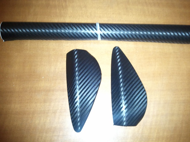

Tejera1 Publicado 21 de Febrero del 2012 Compartir Publicado 21 de Febrero del 2012 Lo que pasa es que ese tono se parece más al negro que al gris titanio de la sd, pero lo importante es que a tí te guste. Para esas arrugas pínchalas con un alfiler y acto seguido le das calor muy localizado y presionando con el dedo se debe quitar. Un saludo Es vinilo negro, pedí 2 muestras gratuitas y me han salido gratis A ver como hago para darle calor, xq no tengo ningún enchufe cerca, como no coja un mechero y sople... Pues amigo te las tendrás que apañar para conseguir corriente pero anoche los hice yo en casa y con un secador de pelo me han quedado fabulosas, si no puedes tener acceso a ningún enchufe subelos a casa. Es fundamental darles algo de calor porque además se pone más maleable y sa adapta mejor a todas las curvas. Enlace al comentario Compartir en otros sitios web More sharing options...

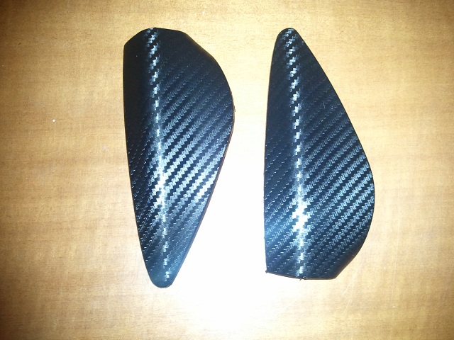

Juangonbar Publicado 21 de Febrero del 2012 Compartir Publicado 21 de Febrero del 2012 Lo que pasa es que ese tono se parece más al negro que al gris titanio de la sd, pero lo importante es que a tí te guste. Para esas arrugas pínchalas con un alfiler y acto seguido le das calor muy localizado y presionando con el dedo se debe quitar. Un saludo Es vinilo negro, pedí 2 muestras gratuitas y me han salido gratis A ver como hago para darle calor, xq no tengo ningún enchufe cerca, como no coja un mechero y sople... Pues amigo te las tendrás que apañar para conseguir corriente pero anoche los hice yo en casa y con un secador de pelo me han quedado fabulosas, si no puedes tener acceso a ningún enchufe subelos a casa. [attachment=8845]Foto0476.jpg[/attachment] [attachment=8846]Foto0477.jpg[/attachment] Es fundamental darles algo de calor porque además se pone más maleable y sa adapta mejor a todas las curvas. Te ha quedado genial, lo que pasa es que me da un poco de miedo quitarlo, lo puse sin desmontar por lo que decian que se podian romper las patillitas... Enlace al comentario Compartir en otros sitios web More sharing options...
Tejera1 Publicado 21 de Febrero del 2012 Compartir Publicado 21 de Febrero del 2012 Si las sacas con cuidado no rompen las patillas son tres las que lleva. Azlo poco a poco sobre todo de las esquinas. Enlace al comentario Compartir en otros sitios web More sharing options...
