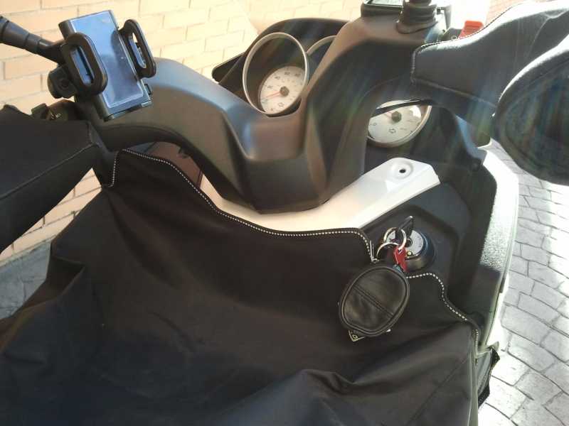

Chippie Publicado 9 de Febrero del 2012 Compartir Publicado 9 de Febrero del 2012 queda chulo tb en titanio la mata tb es guapa una prtegunta es facil de poner hay q hacer taladros o enganches raros Ningun agujero Brochas, se usan ke vienen ya de fabrica en la moto, en cuanto llegue el veranito se desatornilla, se kitan las cintas ke lo une por debajo, y como si no hubiera estado. Enlace al comentario Compartir en otros sitios web More sharing options...

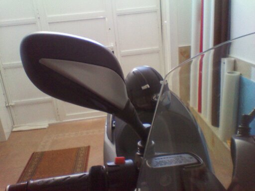

Juangonbar Publicado 9 de Febrero del 2012 Compartir Publicado 9 de Febrero del 2012 Lo prometido es deuda, asi ke ahi van unas fotos rapidas de como quedan los espejos pintados en titanio. De paso os comento precios (Manta tucano 90€, Primera revision 60,13€) IVA INCLUIDO. Tambien os paso una foto de unos reflectores para el cuerpo que pille por ebay. Lo chulo es ke te lo puedes poner encima de cualquier chaqueta que lleves.[attachment=8433]IMG_0832_.jpg[/attachment] [attachment=8434]IMG_0833_.jpg[/attachment] [attachment=8435]IMG_0834_.jpg[/attachment] [attachment=8436]IMG_0835_.jpg[/attachment] [attachment=8437]IMG_0836_.jpg[/attachment] [attachment=8438]IMG_0837_.jpg[/attachment] [attachment=8439]KGrHqRHJDIE7zJynhfqBPeIyKew60_3.JPG[/attachment] Muxas gracias x las fotos!! La verdad es q queda genial, lo malo es que no creo q un taller pinte solo lo de los espejos, en tu caso porque era el baul y de sobra... xD He pedido una muestra del vinilo de carbono que comentan en otros hilos del foro, había en 2 colores, negro y plata, a ver si llegan y veo si se puede hacer algo... Enlace al comentario Compartir en otros sitios web More sharing options...

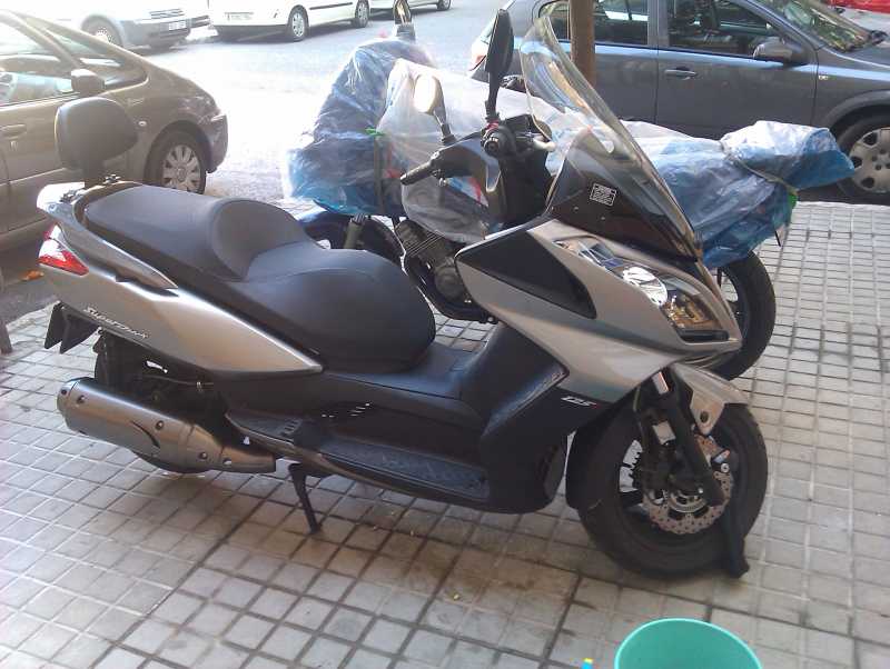

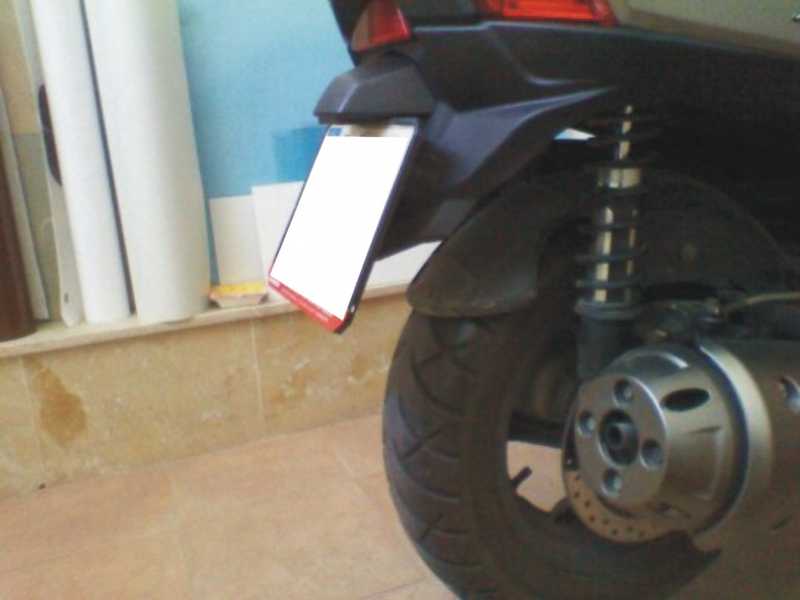

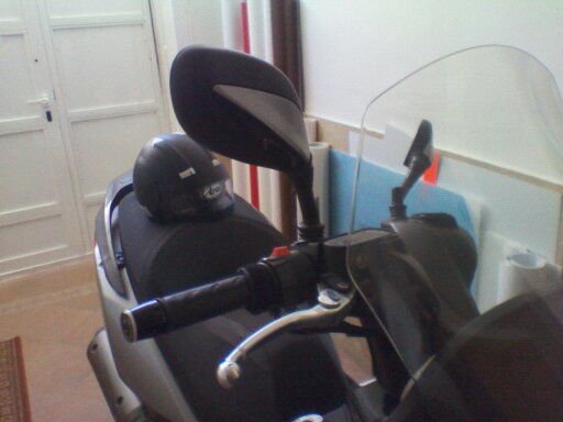

LMN Publicado 16 de Febrero del 2012 Compartir Publicado 16 de Febrero del 2012 Yo le puse vinilo con unos trozos que tenía por algún sitio guardados, y ya puesto le quite en la parte trasera el tramo de guardabarros que va justo debajo de la matrícula y que hace que la rueda trasera se vea más sin afectar para nada su cometido, adjunto unas fotos hechas con el móvil. Enlace al comentario Compartir en otros sitios web More sharing options...

LMN Publicado 17 de Febrero del 2012 Compartir Publicado 17 de Febrero del 2012 Hola Fracon yo el vinilo que le puse es de la marca LG, gris plata, que en equivalencia de color es similar al gris de nuestras SD. Aún tengo algún retalillo de ese color (he sido rotulista por ordenador autómo hasta que el sr. zapatero me dió la puntilla :pistolas ) y de algún que otro color tengo bobinas. No tengo fotos que poder aportar de como apliqué el vinilo, pero te puedo decir que si el tuyo no es menor de 60 micras te costará "domarlo" para que se adapte bien a las curvas. Lo suyo es montarlo en dos piezas, es decir una desde la mitad de la curva hacia arriba y la otra parte desde la mitad de la curva hacia abajo y el vinilo sobrante de alrededor lo cortas con mucho cuidado con un cutter. No se si te he liado más o no. Enlace al comentario Compartir en otros sitios web More sharing options...

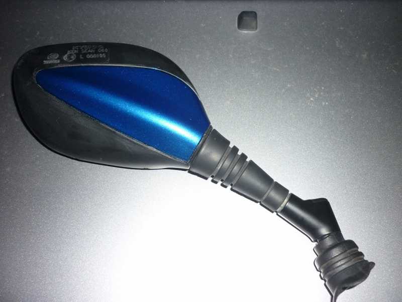

marcopolo Publicado 17 de Febrero del 2012 Compartir Publicado 17 de Febrero del 2012 Ya tienen pintadas las piezas,en breve pongo fotos. Si lo próximo es cambiar las cintas amarillas por unas blancas. Están muy bonitas rojas, pero ya las lleva mucha gente.va a parecer a es de serie. Jajaja. Enlace al comentario Compartir en otros sitios web More sharing options...

LMN Publicado 20 de Febrero del 2012 Compartir Publicado 20 de Febrero del 2012 Eso se suele arreglar dándole un pequeño corte con un cutter fino justo don de te hace el pliegue el vinilo y despues lo doblas hacia dentro y le das calor con un secador de pelo muy cerca del vinilo mientras presionas con un dedo. Todo ello se supone con la pieza quitada. En cuanto a la pieza en forma de L si es muy pronunciada la podrás colocar mejor en do piezas, pero ten en cuenta que en la uníon de éstas este elcorte del vinilo totalmente recto. Un saludo Enlace al comentario Compartir en otros sitios web More sharing options...

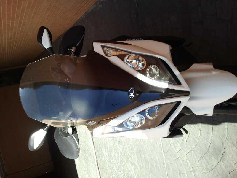

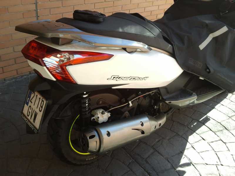

marcopolo Publicado 20 de Febrero del 2012 Compartir Publicado 20 de Febrero del 2012 Lo prometido es deuda,mis fotos. Espejos,moldura debajo de los faros traseros, m oldura debajo del manillar y pinzas blancas Enlace al comentario Compartir en otros sitios web More sharing options...
marcopolo Publicado 20 de Febrero del 2012 Compartir Publicado 20 de Febrero del 2012 Enlace al comentario Compartir en otros sitios web More sharing options...
Danikon Publicado 20 de Febrero del 2012 Compartir Publicado 20 de Febrero del 2012 [attachment=8805]2012-02-2016.20.35.jpg[/attachment] mola como queda la parte trasera en blanca hace ver el faro trasero mas grande!! Enlace al comentario Compartir en otros sitios web More sharing options...

Maiky Publicado 20 de Febrero del 2012 Compartir Publicado 20 de Febrero del 2012 Me gusta la parte del manillar en blanco :okey Enlace al comentario Compartir en otros sitios web More sharing options...

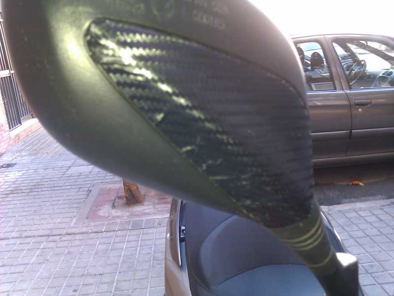

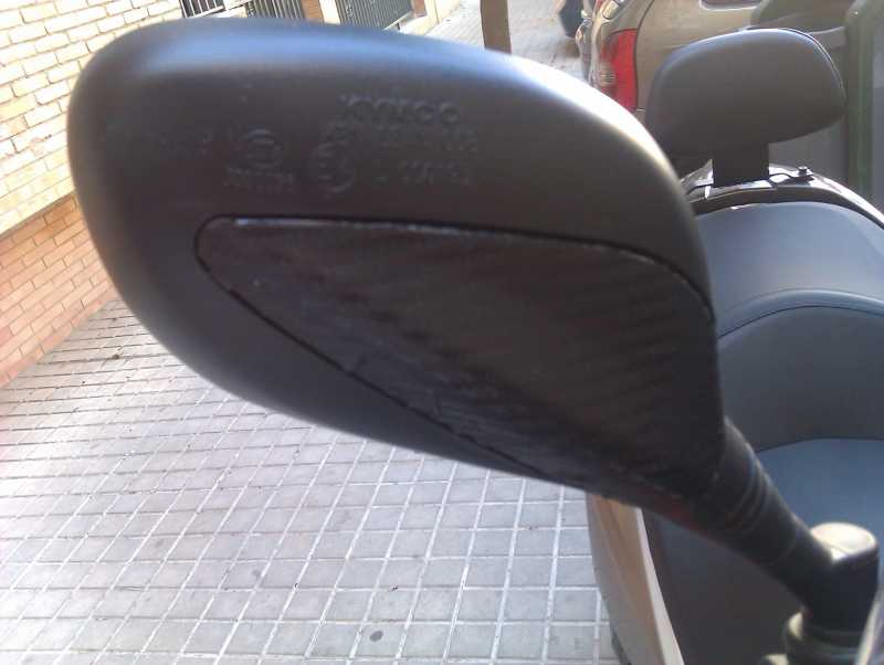

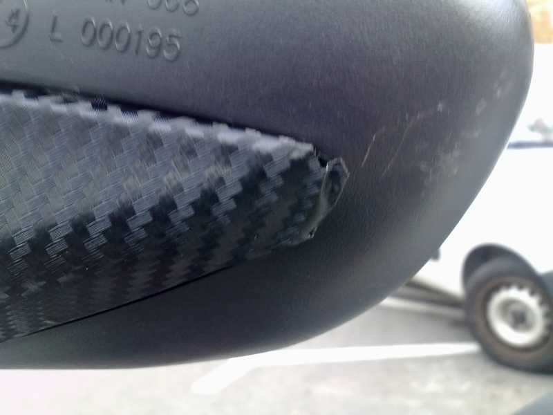

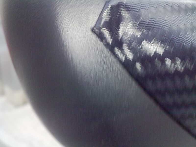

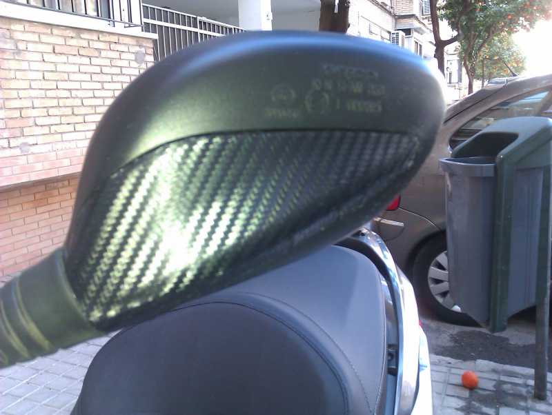

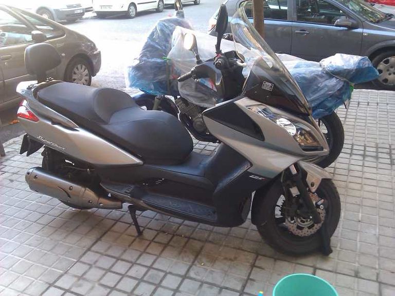

Juangonbar Publicado 21 de Febrero del 2012 Compartir Publicado 21 de Febrero del 2012 Hoy he bajado a lavar la moto y de paso he aprovechado para hacerle las fotos a los retrovisores con el vinilo y ahí se puede obser var lo que comentaba de las arrugas en la parte de abajo, también puede ser porque los puse sin desmontar la pieza por el miedo a romper la pestañita que decían los compañeros. :beer Enlace al comentario Compartir en otros sitios web More sharing options...
LMN Publicado 21 de Febrero del 2012 Compartir Publicado 21 de Febrero del 2012 Lo que pasa es que ese tono se parece más al negro que al gris titanio de la sd, pero lo importante es que a tí te guste. Para esas arrugas pínchalas con un alfiler y acto seguido le das calor muy localizado y presionando con el dedo se debe quitar. Un saludo Enlace al comentario Compartir en otros sitios web More sharing options...

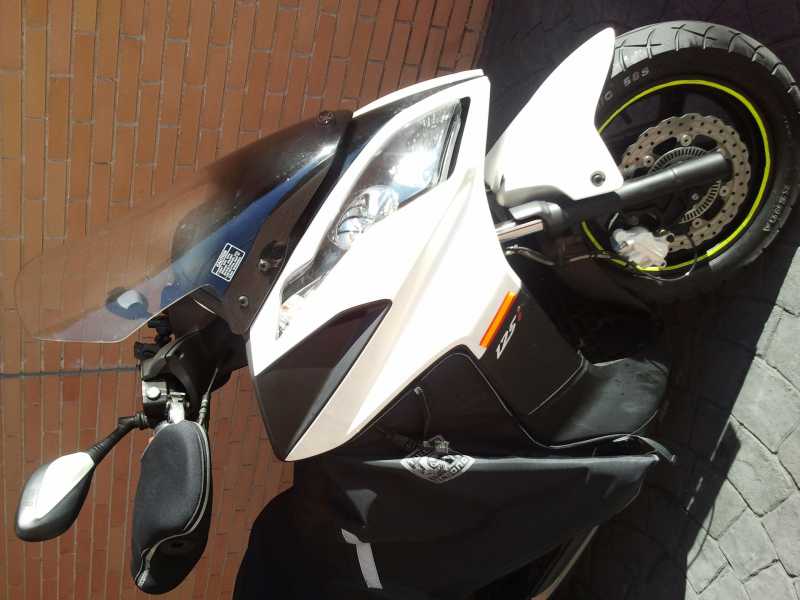

Juangonbar Publicado 21 de Febrero del 2012 Compartir Publicado 21 de Febrero del 2012 Ese pedazo de cadena que llevas en la rueda delantera, deberias atarla a un arbol, farola, etc..Sera mas seguro... Eso cuando voy a algún sitio, aquí no tengo para amarrarla sin cortar el paso de la gente :???: Enlace al comentario Compartir en otros sitios web More sharing options...
