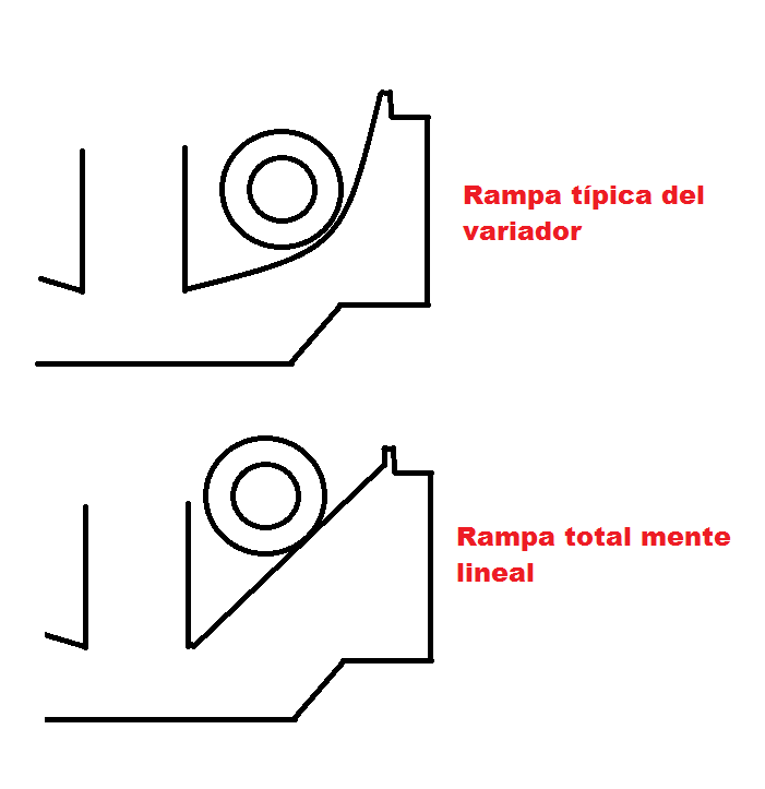

Invitado Kimcoyo Publicado 11 de Marzo del 2015 Compartir Publicado 11 de Marzo del 2015 Para que lo visualizes mejor y a groso modo dibujao a Paint. En el primer caso es en el que se encuentra la rampa de un variadór normal y en el segundo caso hipotéticamente te pinto lo que sería una rampa totalmente lineal que nunca podría funcionar ya que subiría extrepitósamente de revoluciones sin ganar una velocidad mas o menos lineal y mucho menos punta, ten en cuenta que desde parado necesitamos que con tan pocos caballos nos suba mucho de vueltas y entregue la potencia necesaria para poder salir con todo el peso en parado, pero cuando ya llevamos una inercia ya no es necesario que siga disparandose he de ahí que describa un arco y no una linea recta. Enlace al comentario Compartir en otros sitios web More sharing options...
Robertitotacatun Publicado 12 de Marzo del 2015 Autor Compartir Publicado 12 de Marzo del 2015 A ver si lo pillo, podría ser que los rodillos estén "cuadrados" y cuando llegan a la parte plana les cuesta seguir? Enlace al comentario Compartir en otros sitios web More sharing options...
Invitado Kimcoyo Publicado 12 de Marzo del 2015 Compartir Publicado 12 de Marzo del 2015 Podría ser perfectamente, ha de estar todo bien limpio y los rodillos en buen estado. Enlace al comentario Compartir en otros sitios web More sharing options...
Paraca Publicado 12 de Marzo del 2015 Compartir Publicado 12 de Marzo del 2015 Buenas limpia bien los rodillos y verifica que esten redondos, si estan cuadrados o ovalados cambialos directamente, cuestas unos 10 o 15 euros depende de donde los compres y comentanos, pero eso suele ser de rodillos. Enlace al comentario Compartir en otros sitios web More sharing options...
