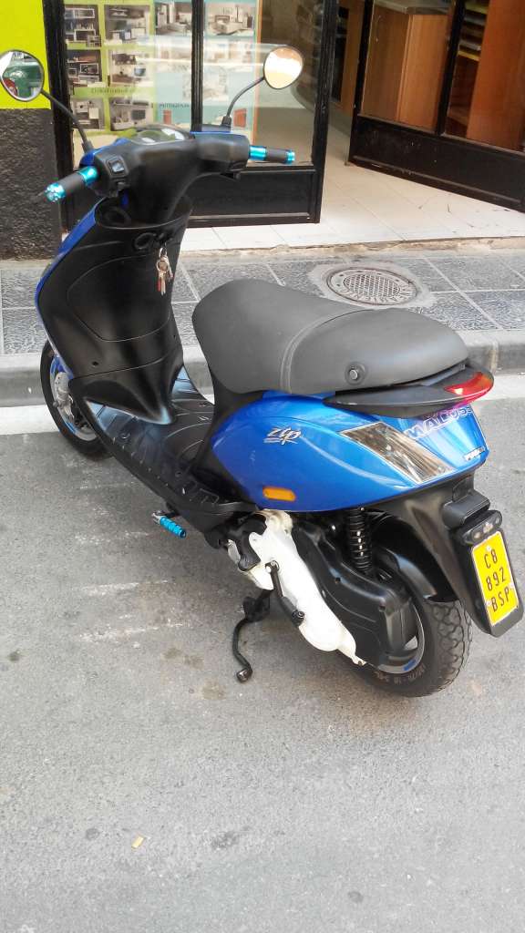

hola chicos no os quito la razon, en el tema de lo del caramba o el kit para limpiar las motos. yo solo lo uso para las pastas negras. y os puedo asegurar que no se requeman. en el bote pone que se usa para pieles cuero etc.... no podria requemar y yo e usado esos kit de limpieza y abrillantado pero lo siento mucho yo no cambio mi caramba por nada. os subo una foto de mi zip que me la compre en 2006 y solo e usado caramba y me decis si estan quemadas las pastas. y buelbo a repetir que cada cosa es para cada cosa pero cada uno lo utiliza como vea. un saludo

Yo para las pastas negras tb lo uso y queda de fábula. Y tb lo he usado en mis anteriores monturas y puedo asegurar que no requeman las pastas

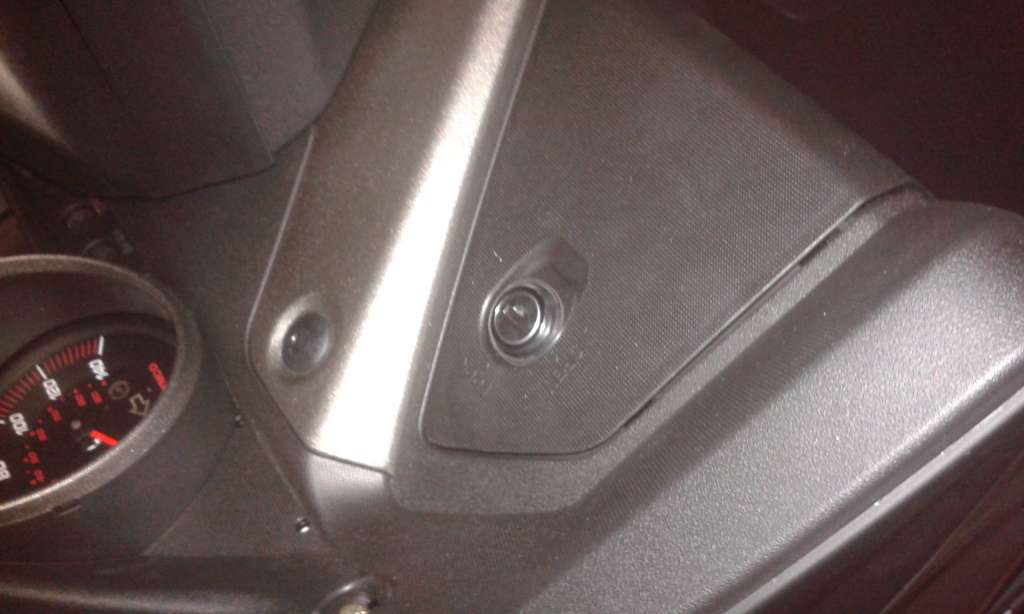

Hola gentes,
Terminado el enganche al suelo, lo siguiente en la lista es este brico pero ando algo perdido con las medidas del bombín, ¿tenéis por ahí a mano las medidas (diámetro y profundidad)?
En "plan vago" de no ir a la ferretería estaba mirando por la red, algo así:
https://www.amazon.es/gp/product/B01FRR2YVI/ref=pd_sbs_60_24?ie=UTF8&psc=1&refRID=XZ3E43W8PZASSBZKJYFF
Saludos!!!! :motito

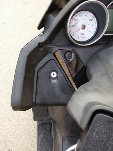

yo compre una cerradura para buzon en la ferreteria, creo que son todas iguales en dimensiones
no recuerdo bien las medidas pero se que la que compre era un milimetro mas ancha que la original y un milimetro mas corta
para meterla en el abugero ni siquiera lime el plastico, solo empuje fuertemente, el plastico de la puerta es bastante flexible
la pletina la doble un poco utilizando una llave inglesa y un alicate , muy sencillo, luego le di una forma similar a la de original, hace forma de gancho, esto lo hice con una mola pequeña y ya esta a la primera sin mas ajustes

Pues es que en la ferretería donde yo suelo proveerme para los inventos (como los tornillo del antirrobo) me enseñó varios modelos de todo, de tipo de llave, de diámetro (desde 10mm hasta 20mm) y de profundidad (desde 15mm hasta 30mm).
Y bueno, no ya por el dinero sino por los paseos y el tiempo perdido, por eso preguntaba referencias a los que ya habéis probado.
Lo de la pletina más o menos lo tengo claro, creo que incluso por ahí hay fotos detalladas del proceso.
Saludos!!! :motito
