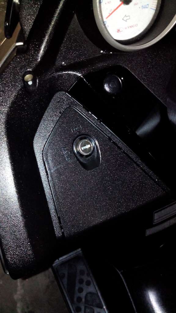

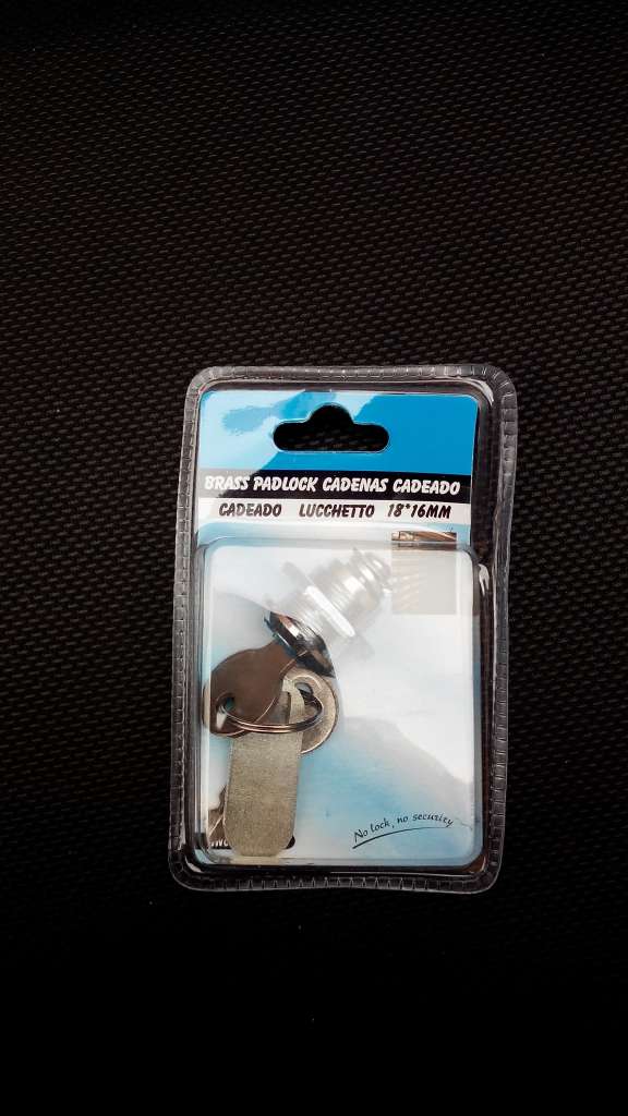

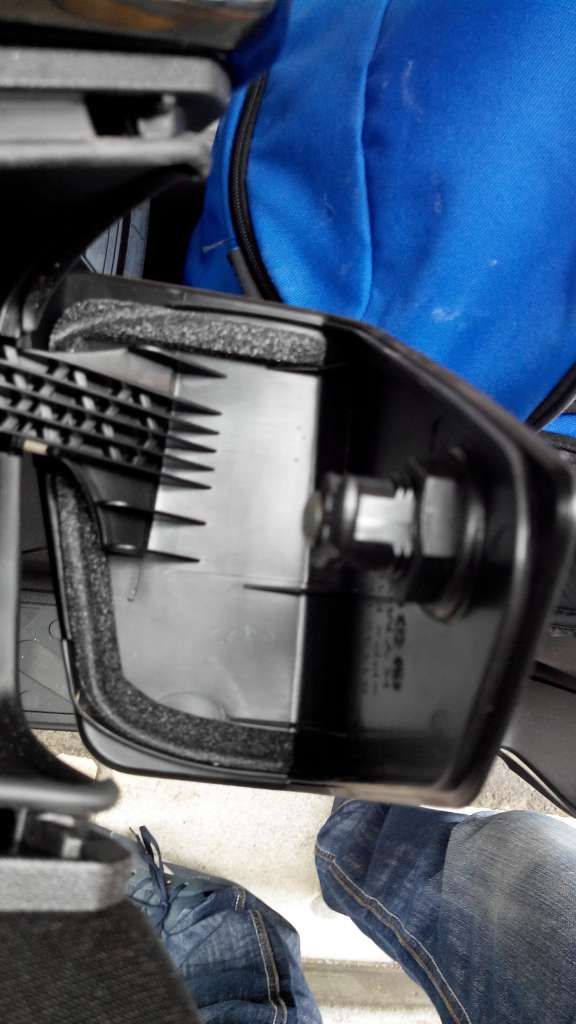

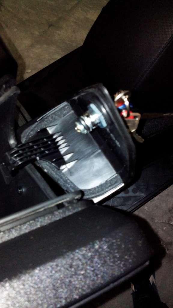

Yo tambien la tengo, no se como no salen con ella de casa. Te explico, compras una cerradura de buzón, en cualquier ferretería las tienes, pero tienes que comprobar que abra como la que trae colocada, la puedes llevar para asegurarte, luego quitas la de plástico, yo tuve que limar un poco para que entrase, una vez que entra le colocas la junta que trae la original y colocas la tuerca, al gatillo hay que darle forma para que se adapte al agujero y hacerle una ranura para que encaje y ya esta listo. La forma se la di en un torno con un martillo. Es fácil, y muy efectivo.
Mira a ver si la leva de la cerradura, la puedes cambiar de posición, hay algunas que si, sino se puede, tienes que coger una que la llave salga cuando este horizontal y abra hacia la izquierda (giro hacia arriba). Es probar, en los chinos igual no las puedes probar, pero en una ferreteria si, y no te va a costar mucho mas.

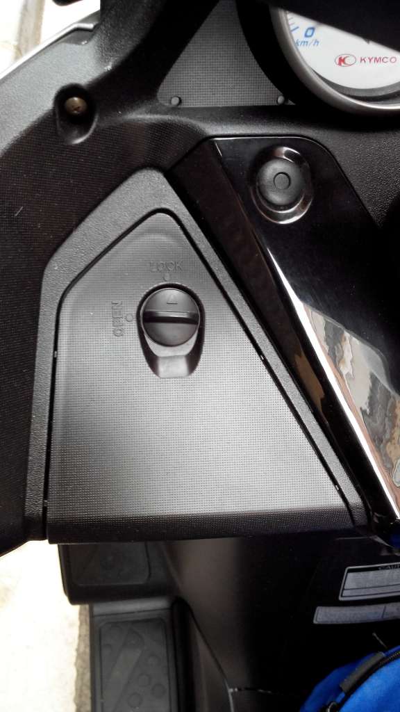

Yo tambien habia pensado en ponerle cerradura con llave al sitio ese, pero pensandolo un poco lo veo una tonteria y con mas posibilidades de que me rompan la guantera para ver lo que hay dentro. Aun teniendo llave no pensaría dejar nada en ella asi que si quieren abrirla para ver si deje algo por lo menos que no me rompan el plastico
