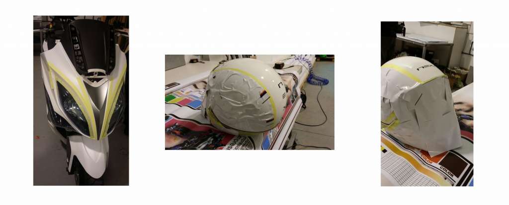

Lo primero enmascarar las piezas, la primera diferencia que he notado con la pintura es que, como sale bastante bien, no es necesario enmascarar con mucha precisión, es más podemos cubrir una zona entera y luego con un cutter de precisión descubrir las zonas que se vayan a descartar.

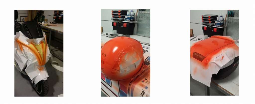

Pintado, recomiendo al menos 3 capas dejando un par de horas entre una y otra, mejor más capas menos densas que pocas acumulando (yo en algunas zonas de más contacto, como en las estriberas le he dado 5) la primera debe ser ligera, simplemente para facilitar la adherencia del producto en las sucesivas, tras la última capa, debemos dejar al menos 12 horas sin usar ni tocar para que cierre bien.

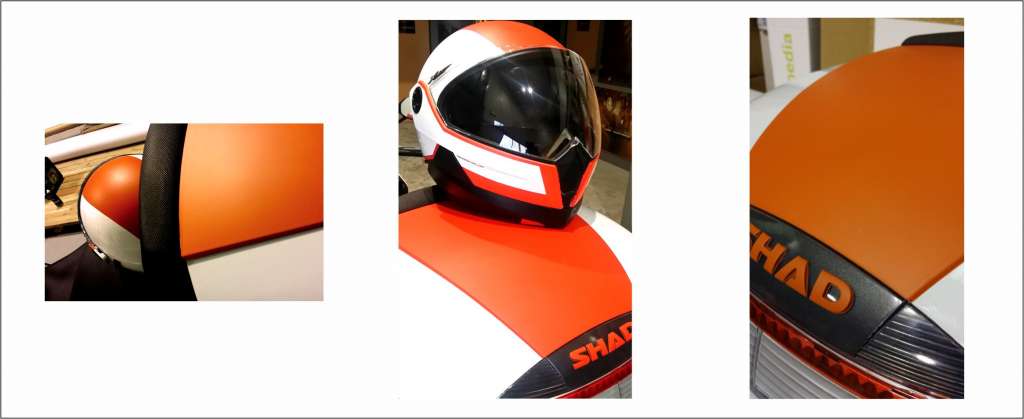

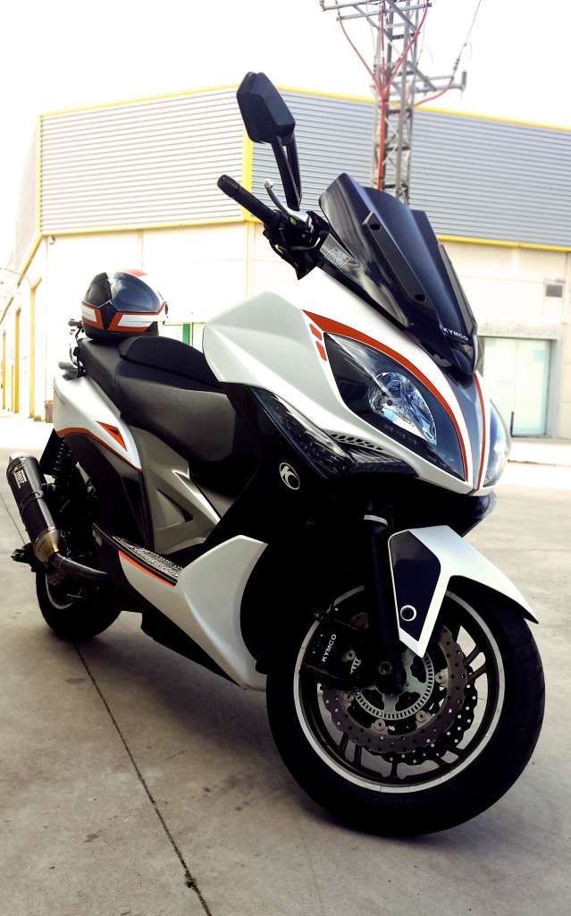

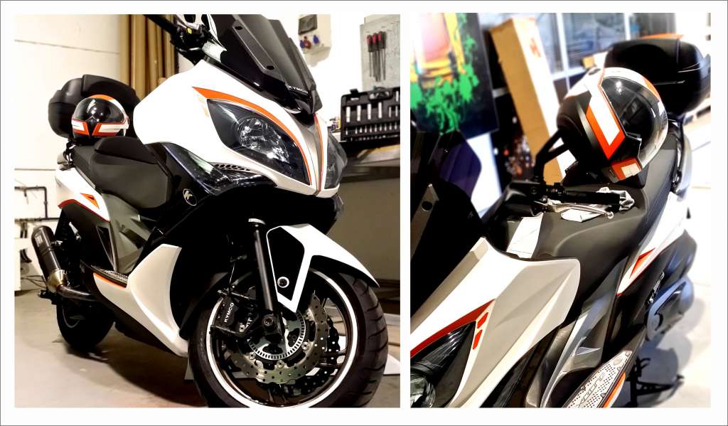

Los resultados son bastante vistosos, yo he optado por un naranja mate, como podéis observar de una manera fácil se pueden cubrir incluso las letras corpóreas de shad, con vinilo esto sería bastante difícil y con pintura el enmascarado sería demasiado tedioso.

muy buen trabajo, queda muy chulo porque no te has pasado añadiendo detalles, aunque a mi personalmente el color no me convence. aun asi chulisimo.

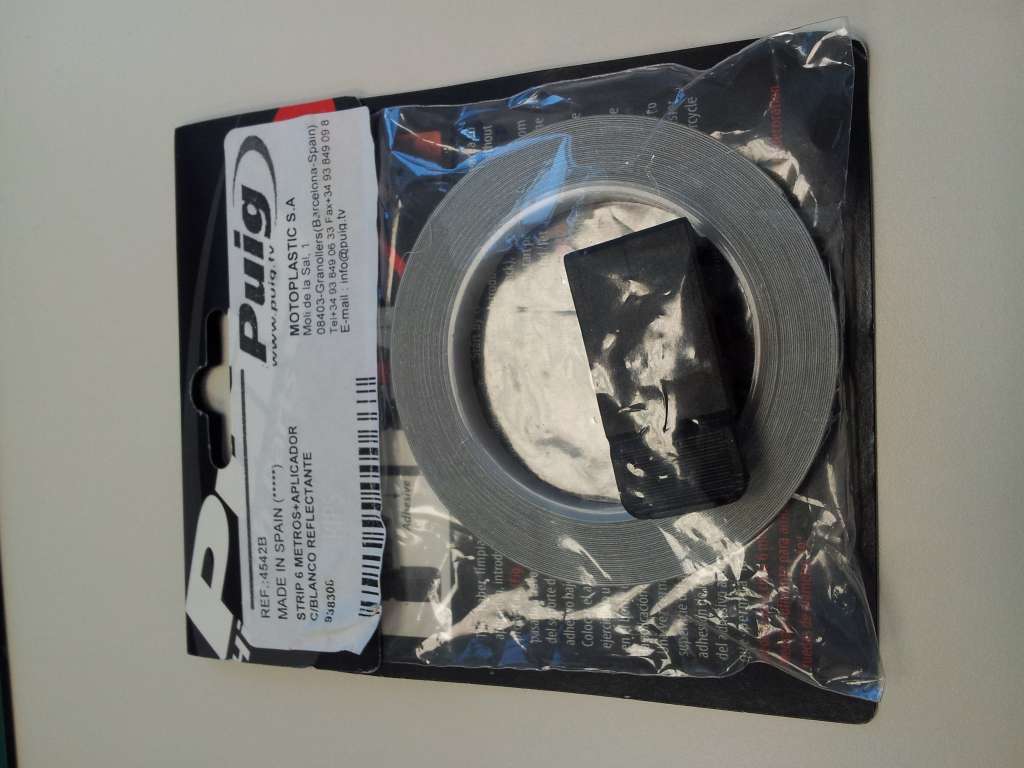

jasonargo, mira lo que he recibido hoy para poner a mi xciting:
estoy deseando llegar a casa para ponerselas y ver como queda.
las he comprado de http://www.carenadosgp.com/ por 15€, pero son de marca puig y lleva un aplicador.
igual es una tonteria, pero me fio mas de esto que de las de ebay, que valen 1 $...

Me encanta el trabajo que has hecho y se parece mucho a la idea que tenía para aplicar a mi SD, incluso el color que has elegido es el mismo (naranja, aunque yo lo hubiera preferido con efecto lacado, en vez de mate).
Por lo que comentas, sólo para pintar esas 4 cosillas has gastado unos 23€ (2 botes) y por los tiempos una mañana entera, como poco, de trabajo.

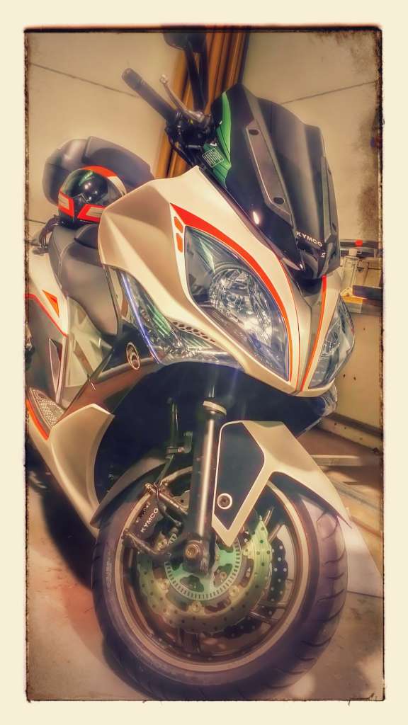

urdu que soporte usaste para el baul, te queda todo el conjunto perfecto, sin duda una gran moto has dejado, haber si me animo y en breve le meto mano, aun sigo pillando ideas de taiwan, pero la tuya mereclpor cierto donde habeis pillado las pegatinas de las llantas? Gracias
El soporte anda por un hilo y las pegatinas de las llantas me las recomendó un compañero de aquí vampysol, a través de ebay, también está en el foro.

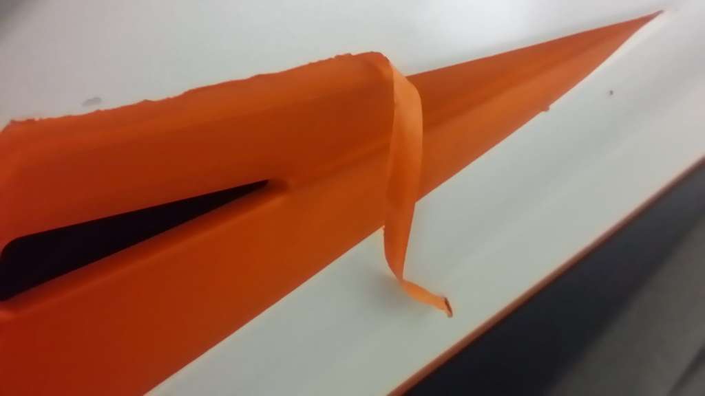

una pregunta,a ti te dio tanto por ...... al quitar lo que tapaste,cortar con cuter para que soltarlo o quitaste antes de que secara?
pues... en el punto intermedio... pasas el dedo y te lo pinta... fresco, pasas el dedo y tienes una sensación gomosa... seco, pasas el dedo y si lo mueves un poco lo levantas como los restos de la goma de borrar... momento idóneo. cuttter y sale como viruta.
