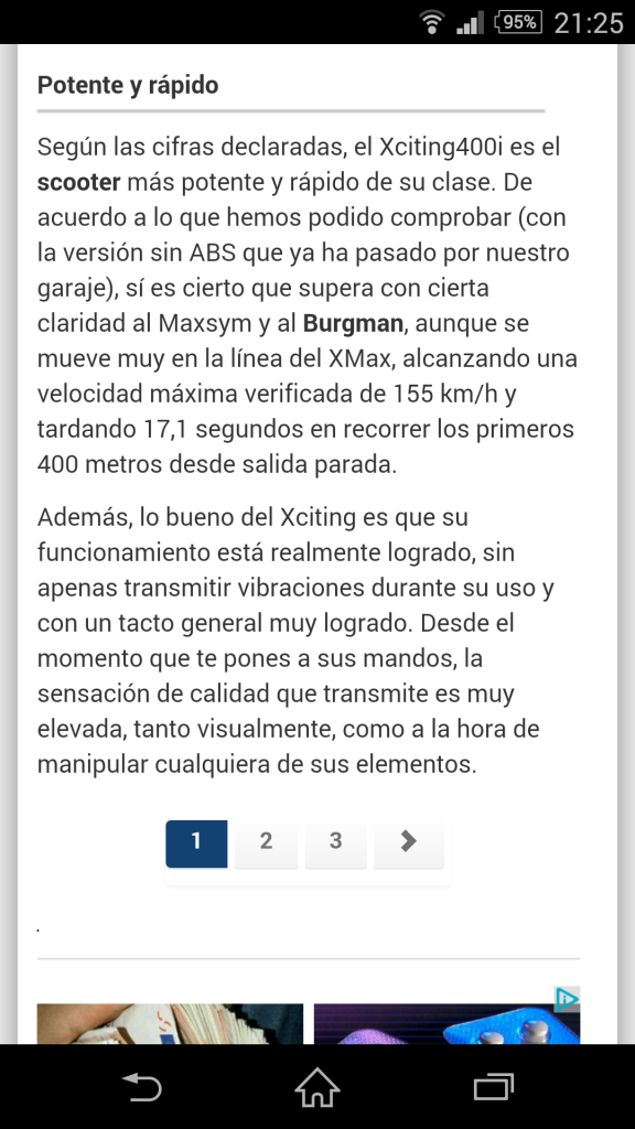

Jasonargo Publicado 27 de Febrero del 2015 Autor Compartir Publicado 27 de Febrero del 2015 según este articulo nuestra 400i tendria una velocidad punta de 155 km/h verificados, siendo superior a la Burgman y estando en la línea de la Xmax. Enviado desde mi Sony Z2 y Tapatalk Enlace al comentario Compartir en otros sitios web More sharing options...
